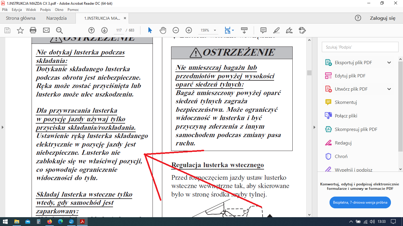

Raczej odradzam , jeśli sprawne stawiają opór to uszkodzone tym bardziej będą podatne na złamanie trybików lub innych części. Takie jest moje zdanie , zawsze tel do ASO możesz wykonać. Wystarczy zobaczyć na forum jak wygląda mechanizm , poza tym w instrukcji na str. 3-36 jest napisane że składać ręcznie można składać lusterka „ręczne” natomiast elektryczne tak jak na screenie.Ale pewnie instrukcję już czytałeś? <oczko>

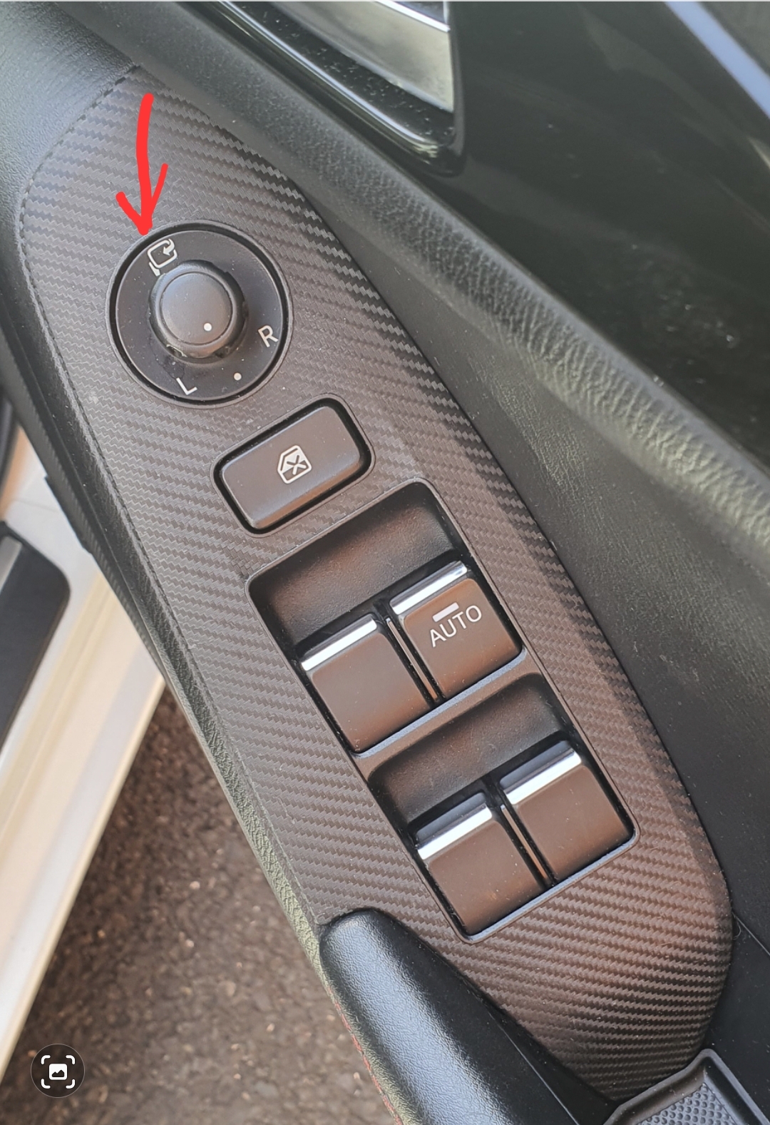

Ja dopiero po 2 latach od zakupu zorientowałem się, że lusterka są elektryczne (w sensie składania). <glupek2> Naoglądałem się recenzji na YT, zazwyczaj amerykanów, a tam był do tego dodatkowy guzik, którego u mnie brakowało. Nie składały się też automatycznie po wyłączeniu zapłonu.
Podczas gruntownego czyszczenia wnętrza przez przypadek przekręciłem pokrętłem w nigdy nie używaną pozycję z kropką i się złożyły hahaha
Między czasie kilka razy składałem je ręcznie gdy parkowałem w jakimś ciasnym miejscu.
Bez problemu można je składać ręcznie, umożliwia to ich budowa – jest do tego odrębny mechanizm, nazwujmy to awaryjny. Raz nawet zawadziłem lusterkiem o lusterko innego pojazdu i się złożyło do połowy bez żadnych negatywnych skutków oprócz lekkiego zarysowania.

Postprzez darrecki » 26 kwi 2022, 15:18
U mnie nie ma dedykowanego guzika do składania lusterek. Żeby to zrobić manualnie należy ustawić pokrętło na ikonę oznaczoną strzałką. Przez pierwsze 2 lata zawsze trzymałem na kropce, jak była potrzeba to przedstawiałem tylko na L lub R. Nie przyszło mi do głowy obrócić o 180°
