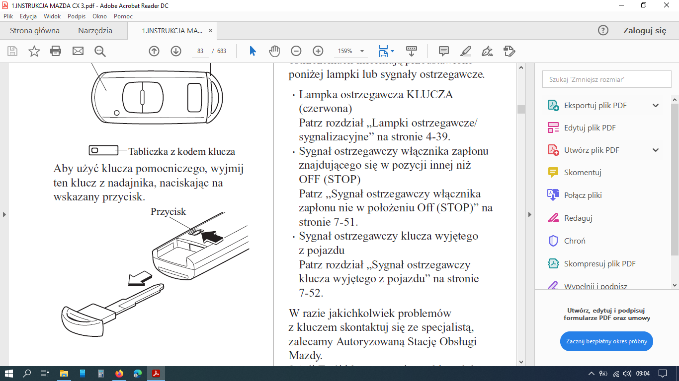

Postprzez andrep » 28 sty 2021, 08:56
Kluczem fizycznie :) , taki suwaczek przesuwasz na pilocie i wyjmujesz klucz.Wszystko jest w instrukcji na początku <oczko>
