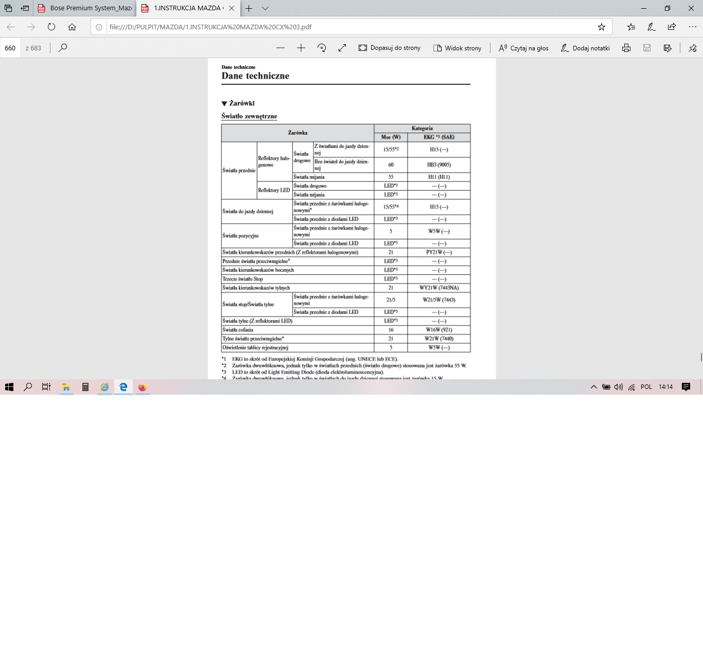

Postprzez JacekM » 18 lis 2021, 15:58
W jaki sposób sprawdzic czy w moim aucie są żarówki ksenonowe czy zwykłe ?
Wydawało mi się że są tam ksenony bo świecą bardzo jasno, na biało, w reflektorze widać z zewnątrz coś jakby soczewkę.
Jednak gdy włączam swiatła nie widać ruchu poziomowania.
Jesli to nie ksenony to idą tam żarówki H7 czy H11 ?
Brak pokrętła do regulacji wysokości swiateł.

Postprzez andrep » 18 lis 2021, 20:04
Zobacz w instrukcji jakie tam żarówki są zastosowane <oczko>, w mojej jest taki opis:

Postprzez JacekM » 18 lis 2021, 23:04
andrep napisał(a):Zobacz w instrukcji jakie tam żarówki są zastosowane <oczko>, w mojej jest taki opis:
Z tego screena wynika że w aucie są reflektory LED lub halogenowe. Mozna się też domyśleć że w CX3 nie stosowali xenonów.
Prawdopodobnie mam full led bo nie ma pokrętła do obniżania snopu swiatła które musi być jesli są zwykłe żarowki – gdzies tak przeczytałem.
