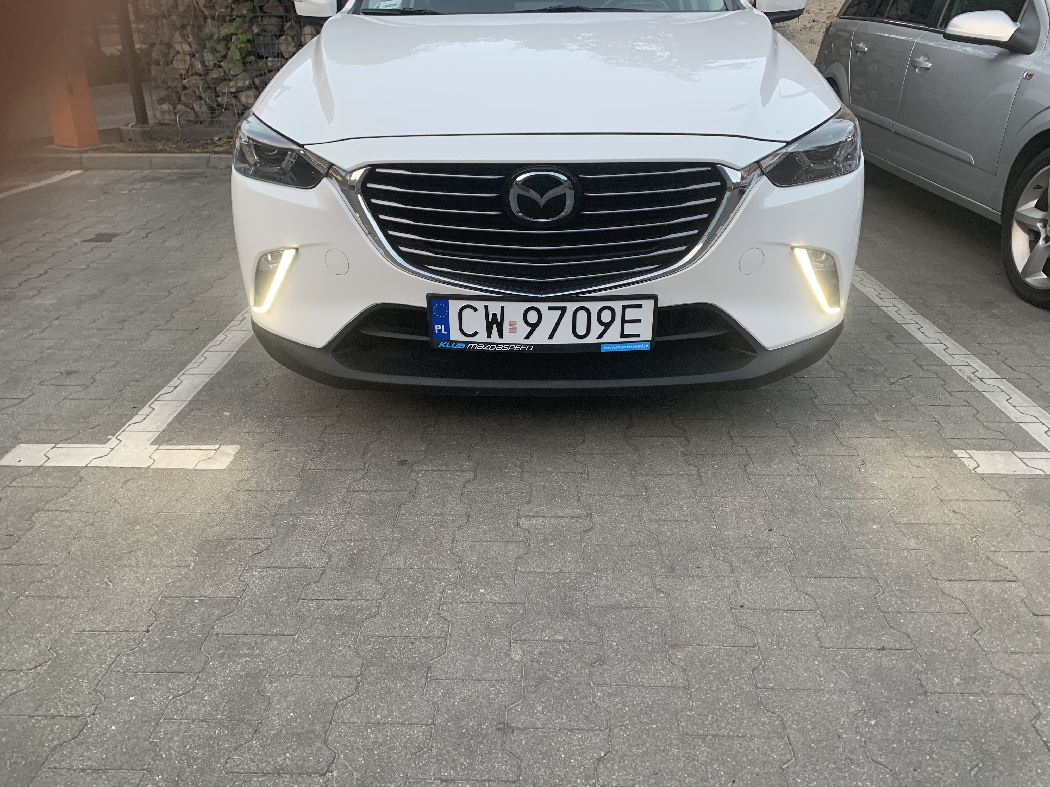

Postprzez jmazurek314 » 10 wrz 2020, 18:03
Panowie założyłem dzisiaj kierunki/dzienne ledowe przednie i mam pytanie gdzie mam wpiąć plus tj czerwony kabel zasilający przekaźnika lamp ,bowiem czarny podpiąłem pod masę zielony lewy kierunek żółty pod prawy kierunek wtyczkami połączyłem lampy z modułem ,a jak wpiołęm czerwony w plus do jazdy dziennej to wiadomo nie miałem na postoju awaryjnych bo napięcie pojawia się jak samochód jest w ruchu

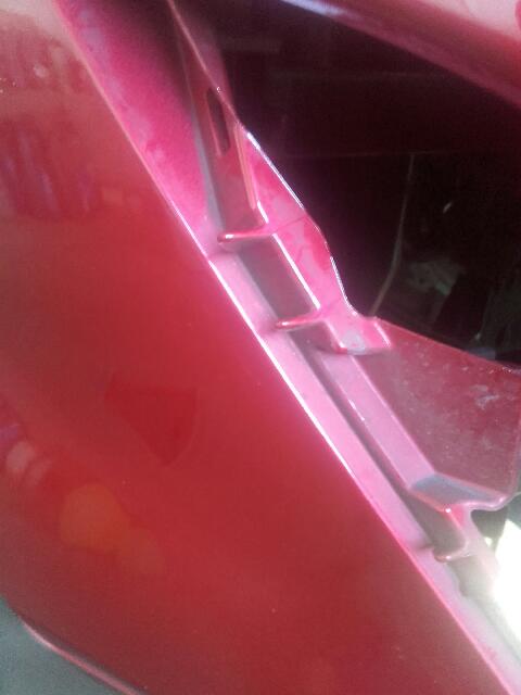

A wiec nie robiłem fotorelacji czas mnie gonił żeby żonka nie widziała za dużo , dostęp do kierunków znajduję się od spodu silnika po bokach są takie małe klapy na 4 wkręty plus kołek plastikowy,kolejność jest taka ,że najpierw odkręcamy światła przeciwmgielne 3 wkręty ,dopiero później odkręcamy kierunki też chyba 3 wkręty. Dostęp z prawej trudniejszy ze względu na zbiorniczek do spryskiwaczy ,na lewej dużo więcej miejsce.Nastepnie zdejmujemy czarne oprawki pomagając sobie od tyłu podwadzając plastikowe zaczepy i tak mamy wyjęte lampy.Nowe faktycznie nie do końca pasują tj. na głębokość nie chcą wejść dlatego takie wypustki trzeba ściąć np.nożem do tapet i w rogach trzeba podebrać troszkę plastików ,oczywiście po zamontowaniu tego nie będzie widać lampa wszystko zakryje.Oczywiscie stare zarowki zostały wypięte z kloszy.Podłączenie zaś,nie jest już tak proste jak ktoś tam tłumaczył instrukcje. Jeżeli podłączymy w/g niej tj.czerwony + czarny masa zielony + lewy kierunek -prawy kierunek to światła do jazdy dziennej w owych kierunkach będzie cały czas się świeciło i jak dobrze pamietam nie będą kierunki świeciły w przypadku włączenia awaryjnych.Ostatecznie mam + ze skrzynki po przekręceniu zapłonu – masa ,zielony żółty + starych kierunków.W taki sposób wszystko działa tylko awaryjne w zderzaku działają na przekręconym zapłonie , dodam ,że nie wyrzucałam gniazd starych kierunków bo trzeba włożyć stare żarówki które podpiąłem i wiszą w zderzaku inaczej lampy szybko migają ,można to wyeliminować opornikiem ja zrobiłem to starymi żarówkami . Nie jestem do końca zadowolony z podłączenia z tych awaryjnych na razie tak to zrobiłem ale efekt jest naprawdę dobry.

natomiast mnie zniechęciła ta fizyczna ingerencja w mocowanie fabryczne (widać te wypustki na foto). Jednak pewnie się zdecyduję , bo mam obiecaną pomoc kolegów z forum <faja> , na spotach zagadałem ale wynikła pandemia i tyle innych spraw że się wszystko odwlekło :] Popi2009 pisał że w skrzynce bezp. do fioletowego kabelka któryś podłączał ale nie pamiętam co? no i u nas może być inaczej chociaż kabelek tego koloru jest... <oczko>
