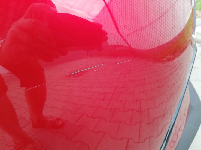

Uszkodziłem przedni zderzak wjeżdżając do garażu. Proszę o poradę jak to naprawić. Czy zaprawka w oryginalnym kolorze jest w stanie to usunąć.

Współczuję bo taka pierwsza ryska to "boli" :(
U mnie odskoczył lakier na pokrywie silnika od drobnych kamyków.
Za konserwowałem te odpryski org. zaprawką ale mimo wszystko jest to inny odcień lakieru.
Pytałem w ASO czy coś nie tak zrobiłem ?Potwierdzili , że ich zaprakowy kolor też tak
wygląda.
Ponieważ Ty w przeciwieństwie do mnie masz to uszkodzenie na plastiku więc korozja zderzakowi nie grozi ! Opatrzył bym się z tym widokiem i poczekał " na okazję " kiedy grubsze uszkodzenie zdarzy się ...choć tego nie życzę nikomu !

Jak rysa nie jest zbyt głęboka to może wystarczy pasta polerska

Przecież widać że głęboka. Lakier zaprawkowy, cieniutki pędzel, jak wyschnie to przepolerowac fragment. Widoczne to będzie ale sporo mniej niż obecnie.

Te głębokie bym zaprawką potraktował, z polerowaniem uważaj żeby za dużo nie zebrać (warstwa lakiernicza bardzo skąpo nałożona). Są różne taktyki np. na wykałaczkę albo oklejenie taśmą. Pooglądaj na YT.
No i pamiętaj lepsze jest wrogiem dobrego. Nówki z tego nie zrobisz. A zadaniem zaprawki jest to żeby nie było z 1-2m widać obtarcia.
kumi20 napisał(a):Jak rysa nie jest zbyt głęboka to może wystarczy pasta polerska
Nie z czerwonym lakierem mazdy... Pierwsze zatrzesz barwiony bezbarwny i już masz inny odcień dokoła rysy, a potem wyjdzie podkłada z pod bazy. Jednak 70 mikronów to bardzo skąpa warstwa żeby próbować polerować.

Poszukaj dobrego lakiernika samemu jak byś nie próbował tego naprawić będzie widać. Dobry fachowiec odetnie się w części elementu bez potrzeby malowania całości.

Ta odetnie Soul Red Crystal na jednym elemencie, próbuj może znajdziesz takiego co się podejmie i nie zrobi tak ze będzie widać z daleka ze inny kolor.
A na zderzaku to akurat nie problem żeby cały pomalować. Zazwyczaj zderzak i tam często ma delikatnie inny odcień więc bym malował cały jak już coś (ale raczej już z AC). Takie odcięcie to można na tylnym nadkolu robić.
