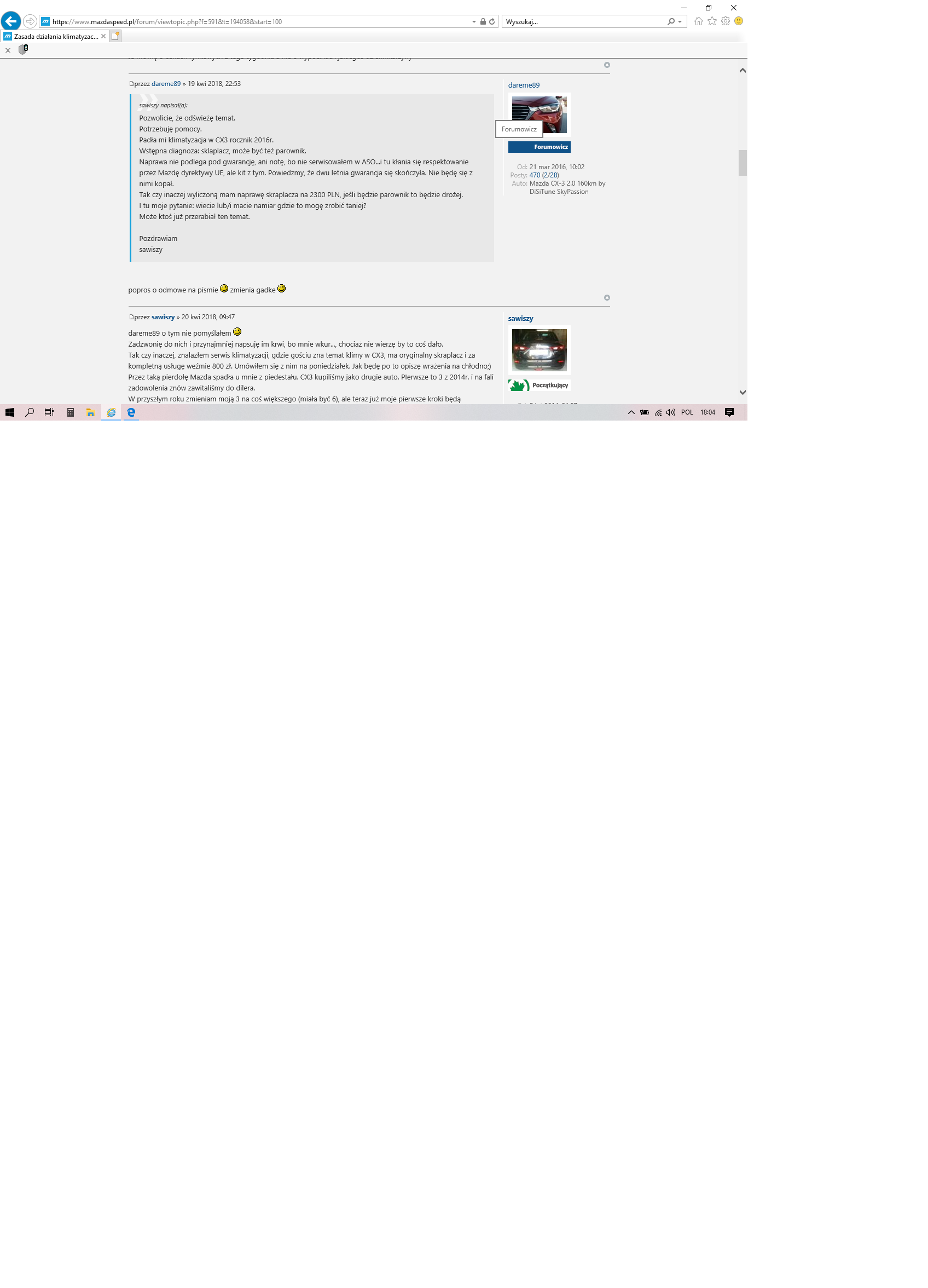

Tak , była akcja serwisowa opisałem w wątku dot. przeglądu okresowego w ASO
(mój post z 16 maja 2019, 16:05 )
https://www.mazdaspeed.pl/forum/viewtop ... &start=180
Jest już wątek dotyczący klimy ,ale nie w dziale silniki...
https://www.mazdaspeed.pl/forum/viewtop ... 1&t=194058
Czy ta propozycja którą dostałeś to w ASO? , jeśli tak to które?
