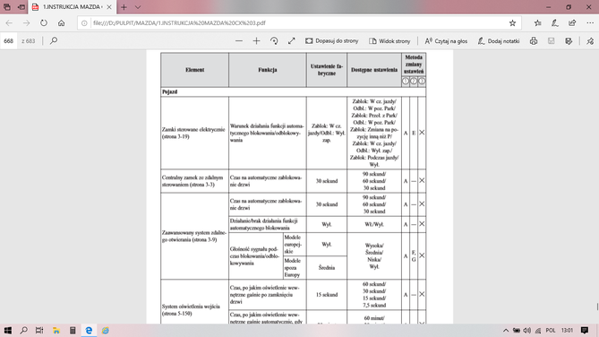

Zawsze trzeba zacząć od baterii jak piszecie wcześniej. Jest sporo ustawień (wklejam), może się coś rozkodowało?,ja zawsze mam zestaw baterii przy sobie i jak pisze krzychun to że kluczyk szuka non-stop autka może być przyczyną rozładowywania, a ja mam włączone rozpoznawanie po zbliżeniu :)
