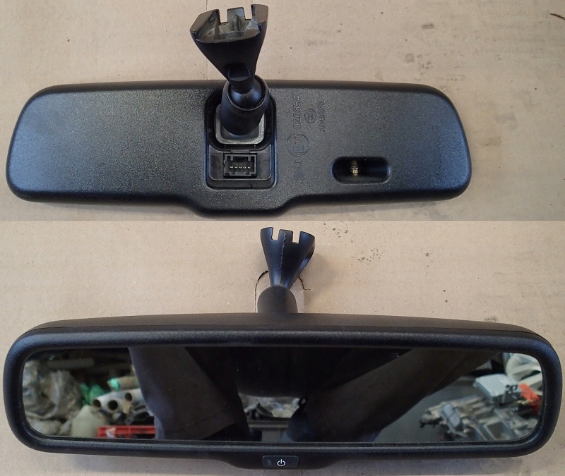

Widok zakupionego lusterka:
Teraz opis przewodów w lusterku:
Przewód na pinie 1 – brązowy to +12V po włączeniu stacyjki
Przewód na pinie 2 – czarny to MASA (GND)
Przewód na pinie 3 – czarny z paskiem brązowym to +12V przy włączonym wstecznym (opcjonalny)

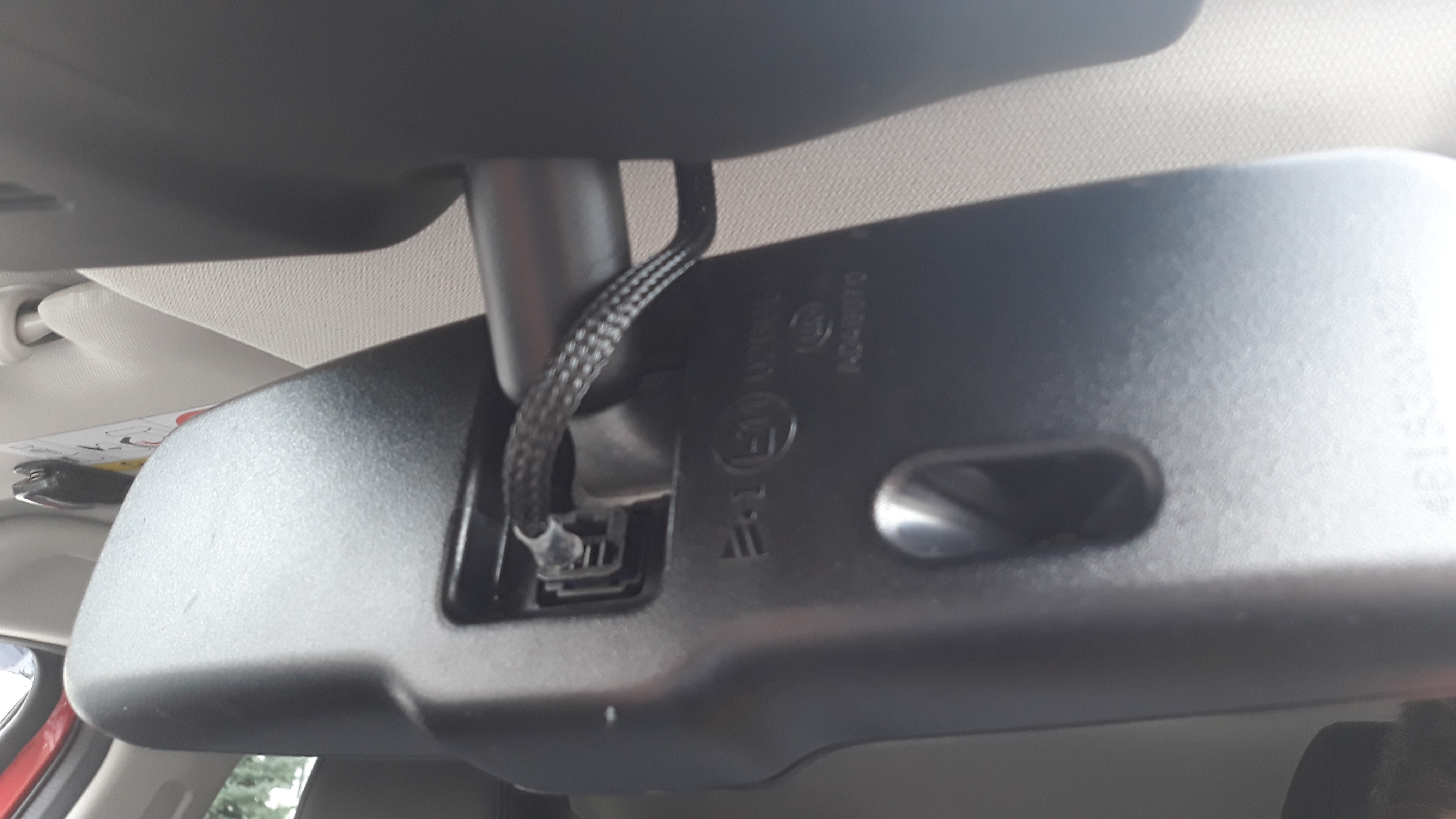

Najpierw demontaż starego lusterka – należy zdjąć obudowę osłaniającą czujniki i kamerę szyby czołowej. Następnie wykręcamy stare lusterko. Wystarczy troszkę poluzować śrubkę i wysunąć je do góry. Montujemy nowe lusterko i dokręcamy z wyczuciem – nie za mocno.
Przewody puszczone w podsufitce (ja zdjąłem panel z światełkami na podsufitce aby łatwiej układać kable). Następnie lewym słupkiem A do dołu pojazdu w okolicach lewej stopy kierowcy. W instrukcji jest napisane aby zdjąć plastik od lewego słupka A -ale mnie się to nie udało. Bałem się połamać uchwyty. Nawet jak używałem całkiem sporo siły to nie chciało zejść. Więc ułożyłem przewody – CO WAŻNE wsuwając je od strony szyby czołowej. Aby nie kolidowały z poduszkami w słupku. Spokojnie się to udało. Same kable przepchnąłem w okolice lewej nogi wsuwając w dolnej części słupka.

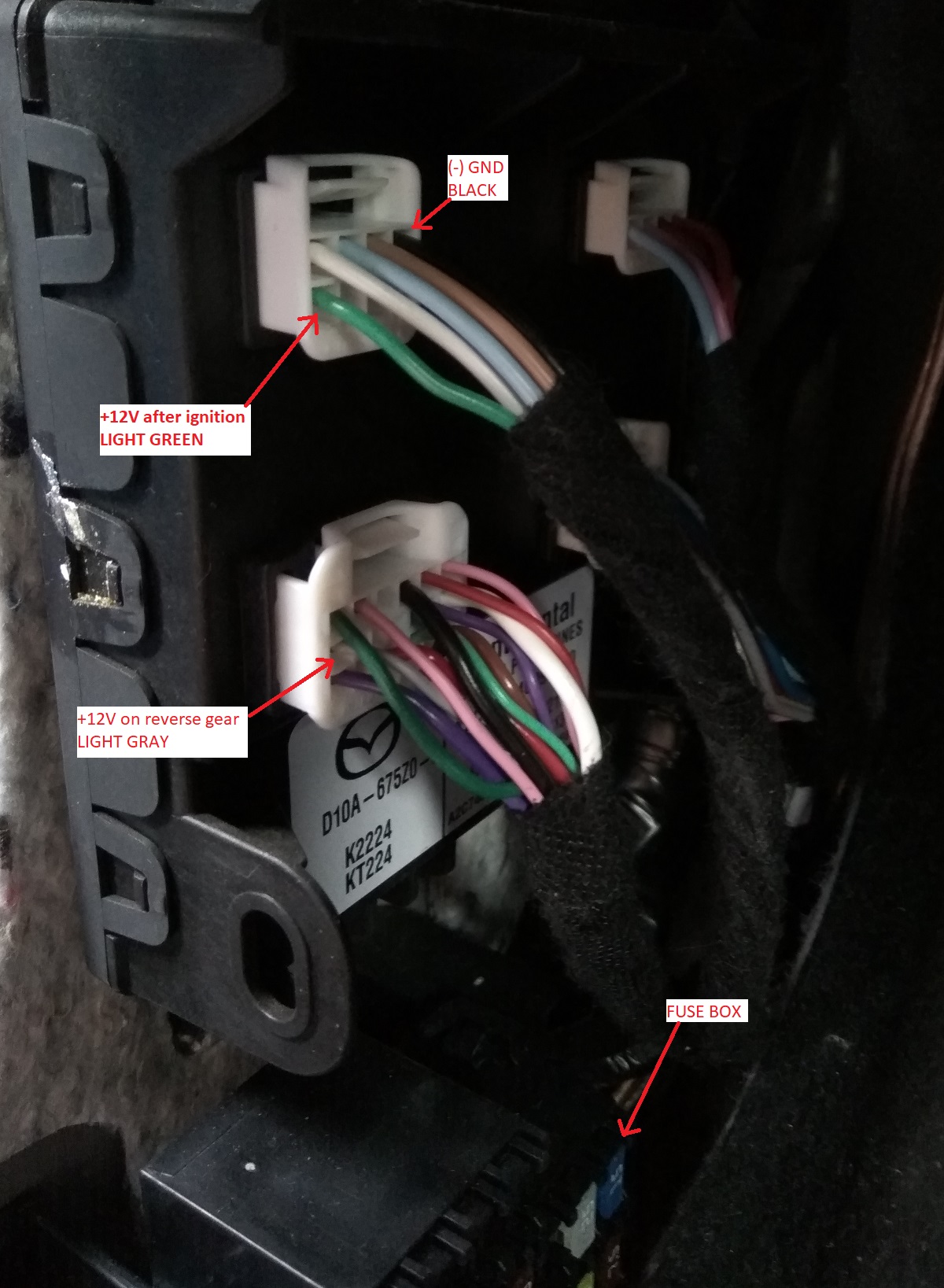

Pod tym plastykiem w okolicach puszki z bezpiecznikami są kostki które szukamy. W instrukcji mazdy jest to zaznaczone tak:
Widok w samochodzie oraz oznaczenie gdzie się podłączyć:
W górnej kostce mamy +12V po włączeniu stacyjki na przewodzie jasno-zielonym oraz masę na przewodzie czarnym (jednak ja nie korzystałem z tego przewodu -czarnego).
W dolnej kostce mamy sygnał światła wstecznego +12V na przewodzie jasno szarym.

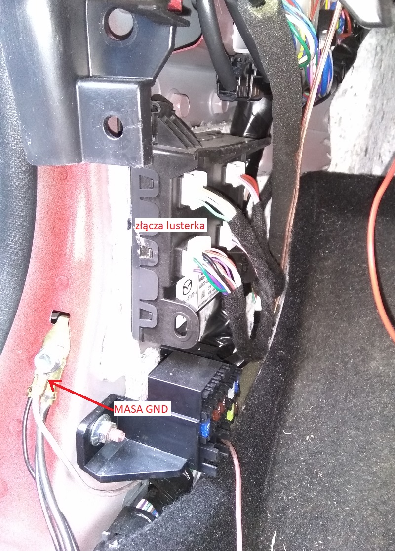

Ja masę wpiąłem do ramy samochodu do śruby na progu widocznej tutaj:
Ja łączenia wykonałem poprzez odizolowanie kawałka izolacji i przylutowanie się przewodem. Masę podłączyłem na kółku wkręconym na śrubie.
