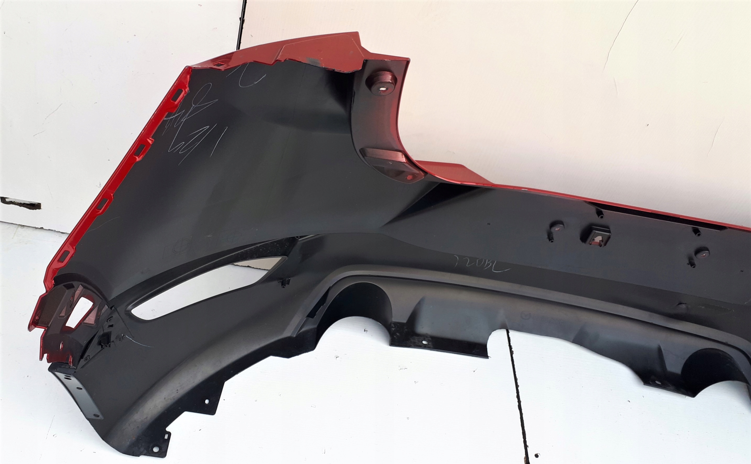

Przeglądam dziesiątki ofert CX-3 i ewidentnie sensory cofania są w innych miejscach. Raz wyżej i bardziej na zewnątrz, a raz niżej i bliżej środka. Myślałem, że to może kwestie rocznika, ale na fotce wrzucam dwie z 2016, obie w wersji skypassion. Myślałem, że to może zależy od systemu ostrzeżenia o bocznym ruchu, ale obie są bez systemu safety. Czy może jedna ma to ostrzeżenie i do tego nie trzeba pakietu safety?

Fabryka przewidziała obydwie możliwości – są przewidziane obydwa miejsca pod mocowanie czujników. Widać to po lewej stronie zderzaka:
Miejsce mocowania jest być może zależne od dostawcy czujnika i/lub kształtu ramki mocującej. Widać, że obydwa oznaczenia pod otwory po bokach mają naniesione różne kontury, a dla czujników środkowych wszystkie kształty są prawie w tym samym miejscu.

kalios napisał(a):Myślałem, że to może zależy od systemu ostrzeżenia o bocznym ruchu
Ten system jest realizowany radarami umieszczonymi pod zderzakiem.

Wyjaśniałem w odpowiednim wątku gdzie są radary do monitorowania ruchu poprzecznego przy cofaniu...
