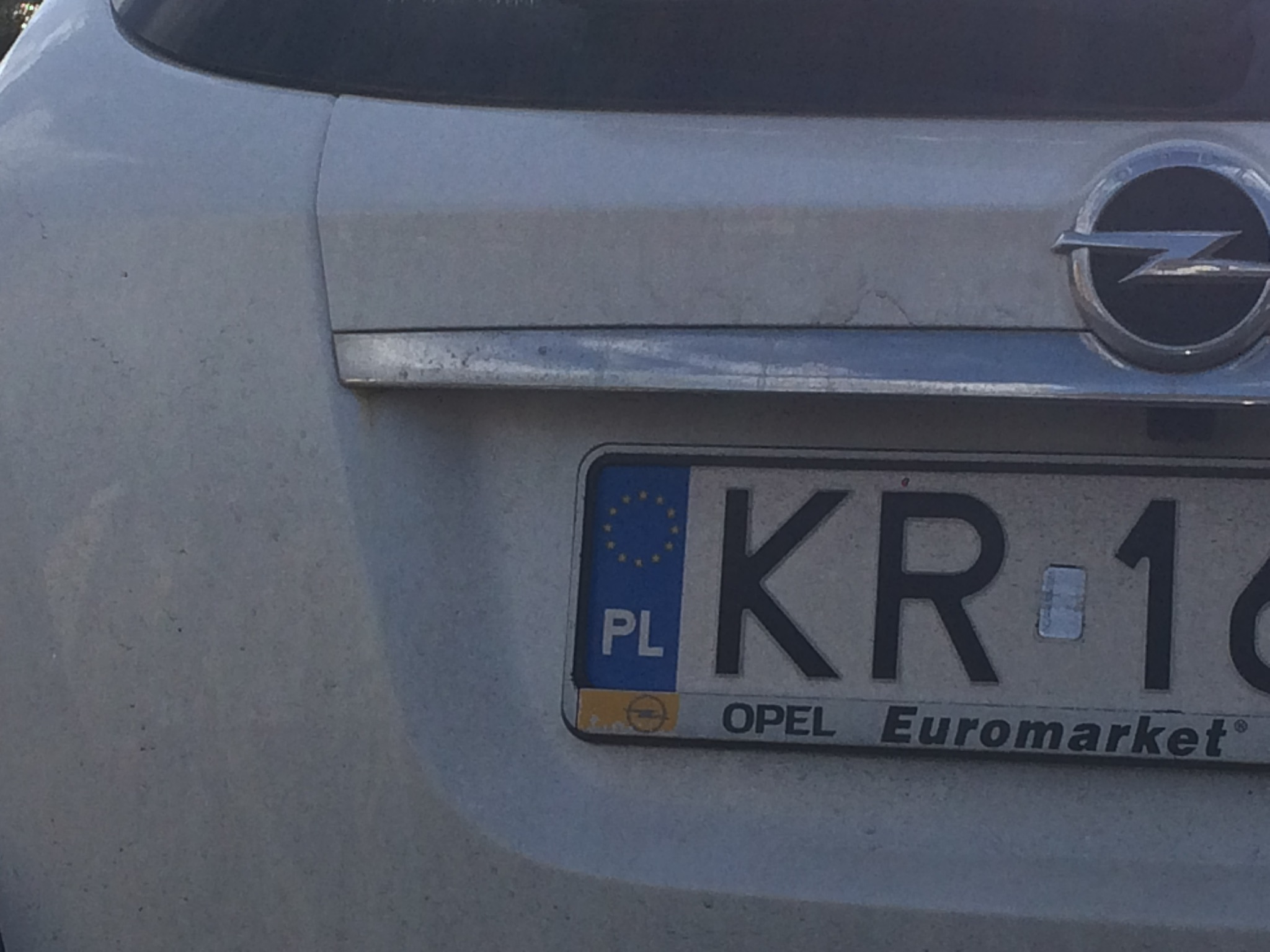

Postprzez Lukk75 » 3 mar 2017, 13:24
Tak sie zastanawiam jak tam nasze mazdy po zimie?
Niektórym nie wychodzi całkiem dobrze...
Na zdjęciu Mokka X czyli całkiem nowe auto i juz coś tam toczy ....
