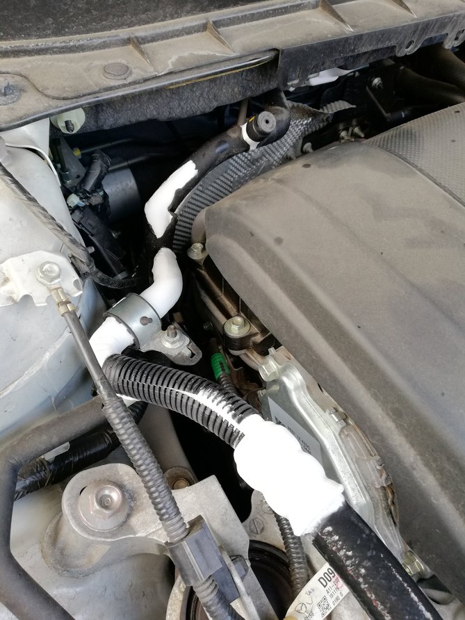

Postprzez pepe1990 » 3 sie 2018, 08:09
Podczepię się pod temat ze swoim problemem klimatyzacji.
Wczoraj w mojej CX3 na gwarancji został wymieniony skraplacz i uzupełniony czynnik. Podczas ciągłej jazdy przez ok. godzinę jest dobrze, a później klima zaczyna słabnąć, a kabina nagrzewać się i nawet manualne ustawienie nawiewu na max nic nie daje, słychać wtedy w głębi mocny szum, ale z nawiewu leci tylko leciutki podmuch, tak jakby coś było przytkane.
Sprawdziłem co wtedy dzieje się pod maską i ku mojemu zaskoczeniu rurki zamarzają do bardzo grubych warstw. W niektórych miejscach lód rozerwał piankowe outliny.
Wyłączenie klimy na dłuższy czas pomaga, aż do następnego zamarznięcia.
Dzwoniłem do ASO, mam podjechać, ale od razu zaznaczono, że taki lód to normalka i pewnie wszystko jest ok. Nie wiem, samochód mam już 2 lata i nigdy czegoś takiego wcześniej nie widziałem, ale to może ja się nie znam i wymyślam :) Być może miał ktoś podobny problem? Chętnie bym zasięgnął innych opini przed wizytą w salonie.
Z góry dziękuję za pomoc.
Załączam również zdjęcie tego oblodzenia.
Od: 3 sie 2018, 07:43
Posty: 1
Auto: CX3 / 2.0 120KM 6MT / 2016
Postprzez Moto-Fan » 3 sie 2018, 11:14

Postprzez toruńczyk » 4 sie 2018, 05:32
Ogólnie ... z produkcji 2015/2016 r. w Cx 3 rozszczelniła się klimatyzacja . Nie było akcji servisowej a tylko na zgłoszoną usterkę ASO dokonywało napraw . Na forum nie prowadzi się statystyk więc czy we wszystkich autach istniał ten problem – nie wiem . Odsyłam do przedstawiciela Mazdy .
Od: 8 lis 2015, 20:02
Posty: 501 (16/41)
