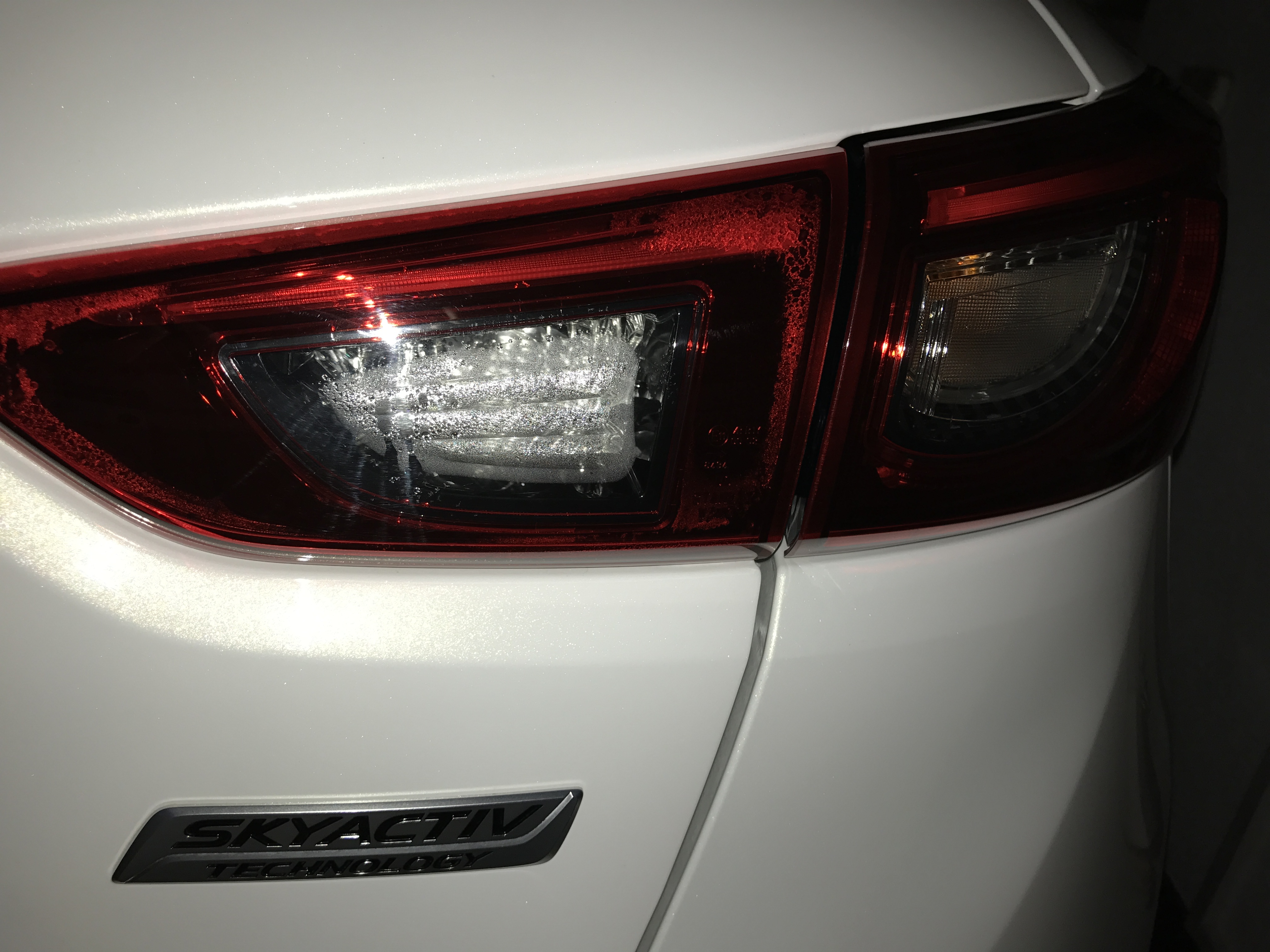

czy ktoś posiada problem związany z parowaniem tylnych lamp? Chodzi mi dokładnie o tą część lamp która się unosi wraz z klapą bagażnika. Dodam że lampy praktycznie cały czas są zaparowane w zimie.
Zdjęcie lampy

lampa moim zdaniem do wymiany na gwarancji. Nie ma prawa Ci nic parować w kloszach reflektorów – nie znam się, ale woda może tam doprowadzić do zwarcia?

W gwarancji się zabezpieczyli i jest napisane ze parowanie lamp to normalna rzecz. Wejdź do jakiegoś garażu, otwórz klapkę od lampy i niech porządnie się wywietrzy. Potem dobrze zamknij pokrywkę. ( zakładam ze są tam jakieś pokrywki do żarówek ) może coś było nieidealnie domknięte i parują tak jak tylne szyby.

Kierujesz sprawe na podstawie przepisow konsumenckich i jezeli usterka wystapila w okreslonym czasie od dnia zakupu to sprawa nie podlega dyskusji. Wtedy to dealer musi odniesc sie do reklamacji a nie importer. Przepisy gwarancyjne sa zawsze na korzysc producenta (w tym przypadku importera) i rzeczywiscie jest tam wspomniane wylaczenie. Jezeli bylyby problemy to powolujesz rzeczoznawce i kierujesz sprawe do sadu. Wystarczy, ze rzeczoznawca wykaze, ze zaparowany reflektor stwarza zagrozenie dla zycia (oswietlenie samochodu jest jednym z krytycznych elementow) i nie bedzie dyskusji. Inna sprawa, ze wymiana moze niczego nie zmienic. Masz pakiet LED?

Samochód kupiłem w lipcu a zaparowane lampy są od końca listopada. Tak mam pakiet Led z tyłu. Na razie pojechałem do serwisu wysłali gdzieś zdjęcia tego zaparowania i zmierzyli powłokę lakierniczą wokół lamp. Czekam na telefon. z serwisu.

Pakiet Led jest całościowy.. ;) Z tego co widzę na zdjęciu zaparowana jest cześć lampy przy kierunkowskazie, a tam jeżeli dobrze się orientuję światło czerwone to led, natomiast kierunkowskaz żarówka.
U mnie, odpukać, od lipca zeszłego roku nic takiego nie działo się, mimo że, samochód raz jest garażowany, raz nie, niezależnie od pory roku.
Typ oświetlenia pakietu, oraz wiele innych informacji opisany jest w temacie "Światła Led" :D

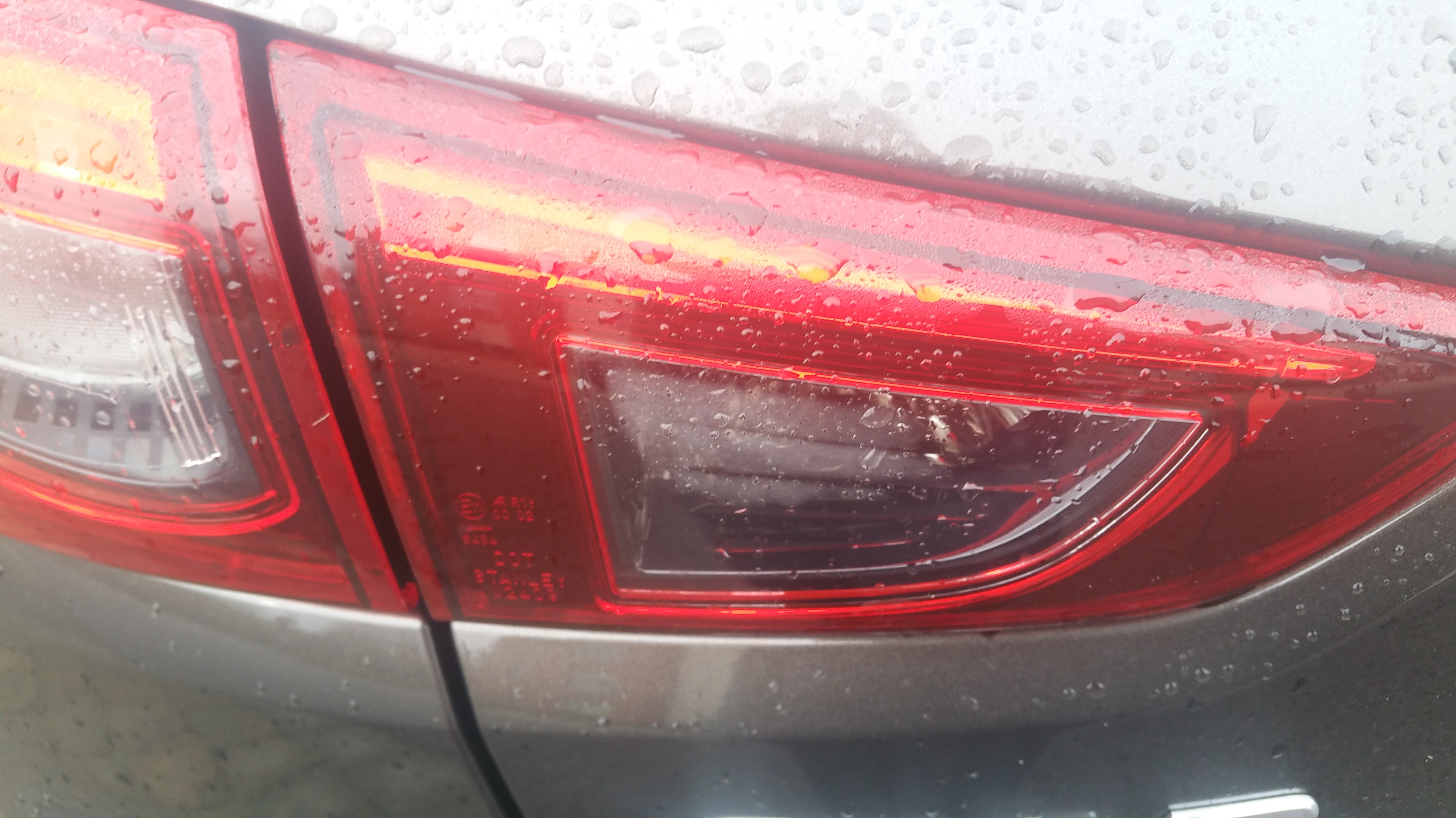

Witam mam podobny problem :( Auto odebrałem dopiero 2 tyg temu i myślałem ze mój pierwszy post będzie dotyczył wrażeń z jazdy a tu taka niemiła niespodzianka...po obfitych opadach deszczu zaczęła się zbierać para w tylnych kloszach tych na klapie bagaznika. Dowiadywalem się w sprawie gwarancji ale rzeczywiście dopóki nie ma tam wody to nic nie można zrobić za bardzo. Wilgoć moim zdaniem dostaje się od srodka z boku gdzie jest mała plastikowa klapka i nie ma tam żadnej gumy. Przy zamkniętej klapie bagażnika nic tam nie naleci ale wystarczy ze klapa jest mokra i jak się ją podniesie to może sciec parę kropel. Wogole w tym aucie zaskakujaco sporo wody skapuje do środka gdy np otwiera się drzwi a jest mokro to z góry zawsze kapie do kabiny.
