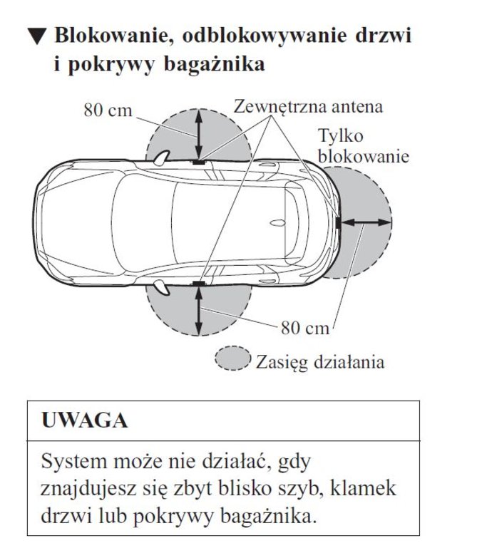

Mnie czasami nie zamyka jeśli zamykając drzwi stoję przy nadkolu i trzymam torebkę trochę oddaloną od samochodu. Przedstawiciel mi mówił, że strefa zamknięcia od drzwi wynosi ok metra.
Od: 1 sie 2015, 11:21
Posty: 282 (1/13)
Auto: Były: Honda Civic, Toyota RAV4
Jest: Mazda CX-3 2015r. 120KM 6MT SkyPassion Soul Red
Postprzez tlutek » 1 lut 2017, 14:37
3-10, str.90 instrukcji ;)

Postprzez Sosenka » 1 lut 2017, 16:40
No i wszystko jasne :)
