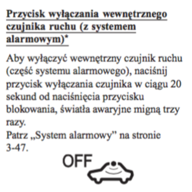

1. Przy systemie aktywnego kluczyka, w jaki sposób zamknąć drzwi i pozostawić wyłączony alarm? Chodzi o sytuację typu zostawienie psa / pasażerów w samochodzie i wyjście z niego (na przykład stacja benzynowa). Instrukcja wspomina o naciśnięciu przycisku wyłączenia czujnika ruchu... Ale gdzie? Na pilocie? W samochodzie?

Przy nowym alarmie nie bardzo wiadomo, co to jest przycisk wyłączania ruchu. Wbudowany, czy dołączony? Jednak udało mi się w końcu to odkryć. Jeśli macie system OMEGA CAN, to należy nacisnąć przycisk autoryzacji w tym urządzeniu (gdzie jest, to chyba sprawa indywidualna) i zamknąć drzwi w ciągu tych 20 sekund.
