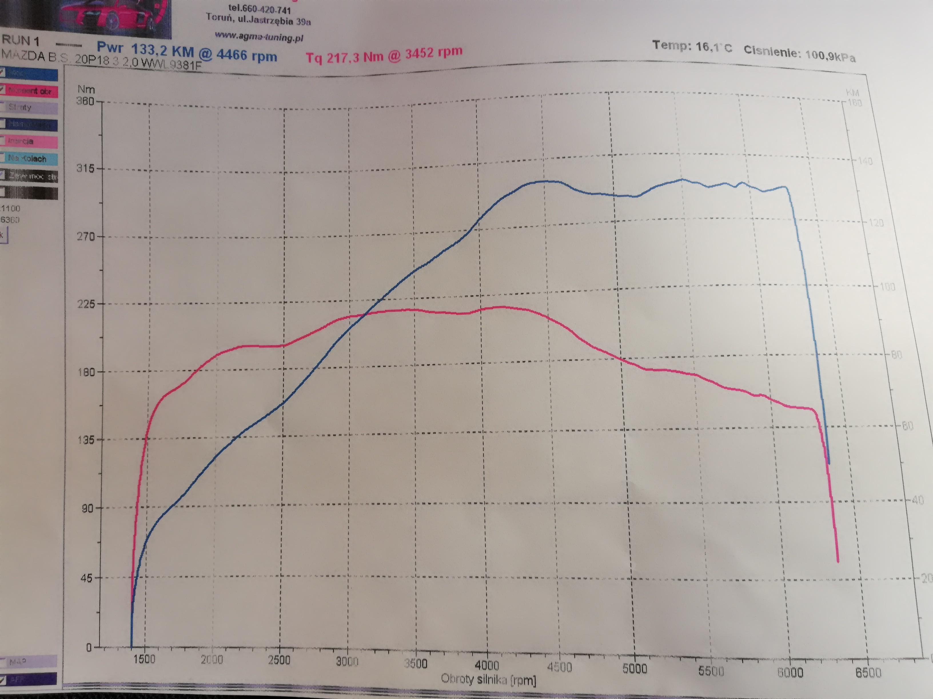

Postprzez chmielu_KL » 27 sie 2018, 06:55
Niema się czym chwalić, ale jest zdrowa seria :)

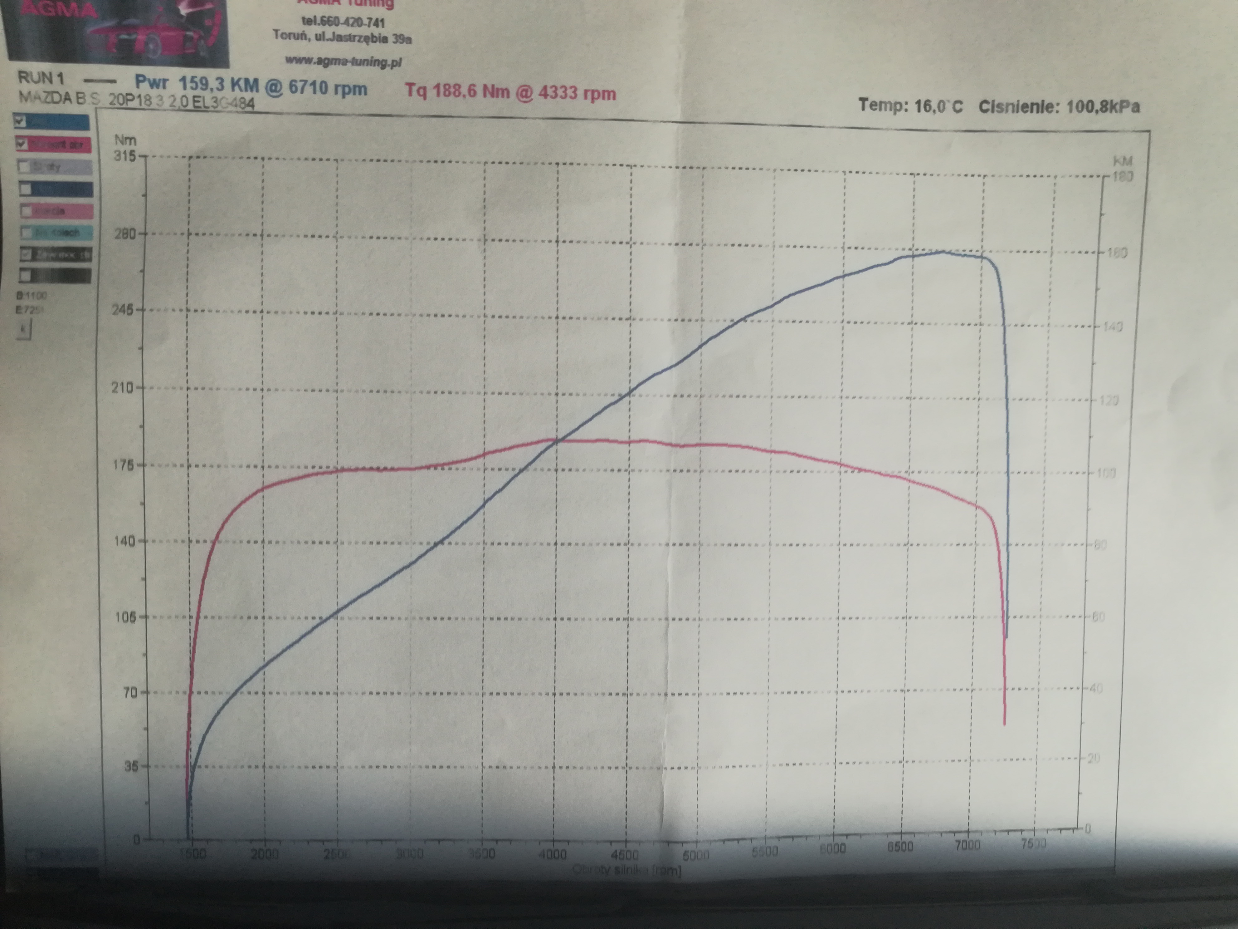

Postprzez sylwia323F » 27 sie 2018, 20:02
Ja też nie mam za bardzo czym się chwalić :( Madzia wróciła do serii <płacze>

Postprzez Ronin360 » 27 sie 2018, 20:22
sylwia323F napisał(a):Ja też nie mam za bardzo czym się chwalić :( Madzia wróciła do serii <płacze>
To nie jest wynik serii, masz przyciętą przepustnicę i w serii ten sam silnik ma 174 KM :)
Trzeba mu odblokować przepustnice i zrobić nową mapę <czarodziej>
Pogadaj z Miśkiem on takie cuda robi ;P

Postprzez szkodnik_byd » 27 sie 2018, 21:16
Ta hamowania zawsze była optymistyczna
Wiem o mówię
Choć wynik raczej spodziewany

Maciek już wstępnie malował z Miśkiem bedzię ogarnięty temat :) Najprawdopodobniej po kasowaniu błędu w ASO tak mi się Madzia rozchorowała <płacze>
