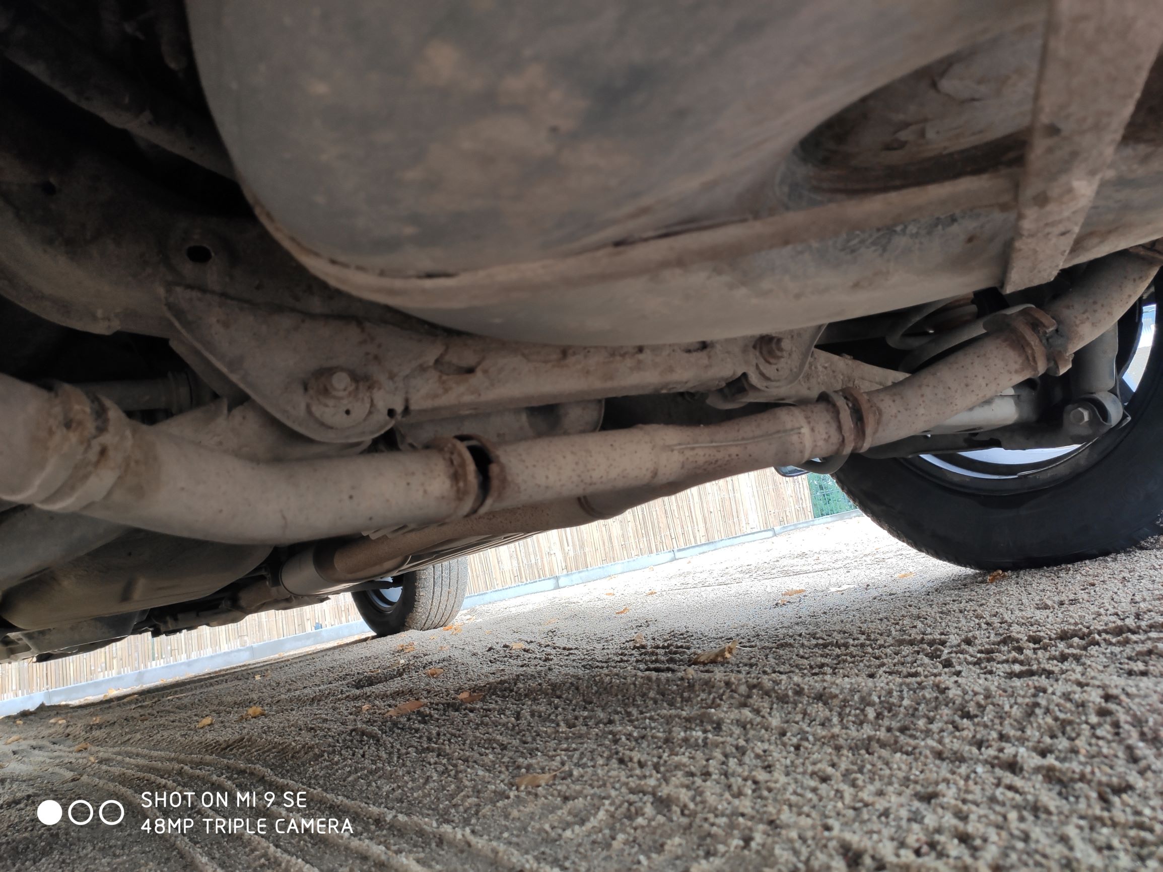

Czy ktoś z Was przerabiał temat tłumików końcowych bo chyba mam przedmuchy bo zrobiło się głośno.
Po weryfikacji okazało sie, że rury od trójnika do tłumików mają dość. Podjadę do fachowca od wydechów może coś dobierze. Może ktoś z kolegów przerabiał temat tych rur?
Dzisiaj oddałem auto do fachowca, wyciął stare rury od trójnika do tłumików i na giętarce ładnie dopasował nowe rury. Koszt 200 zł. :)
