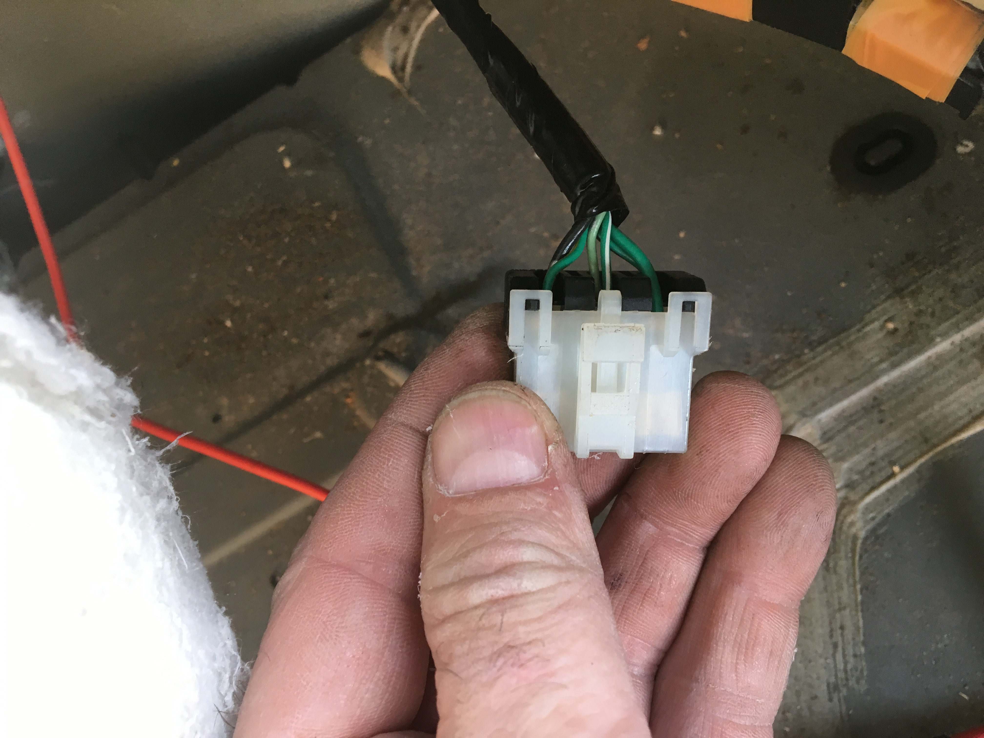

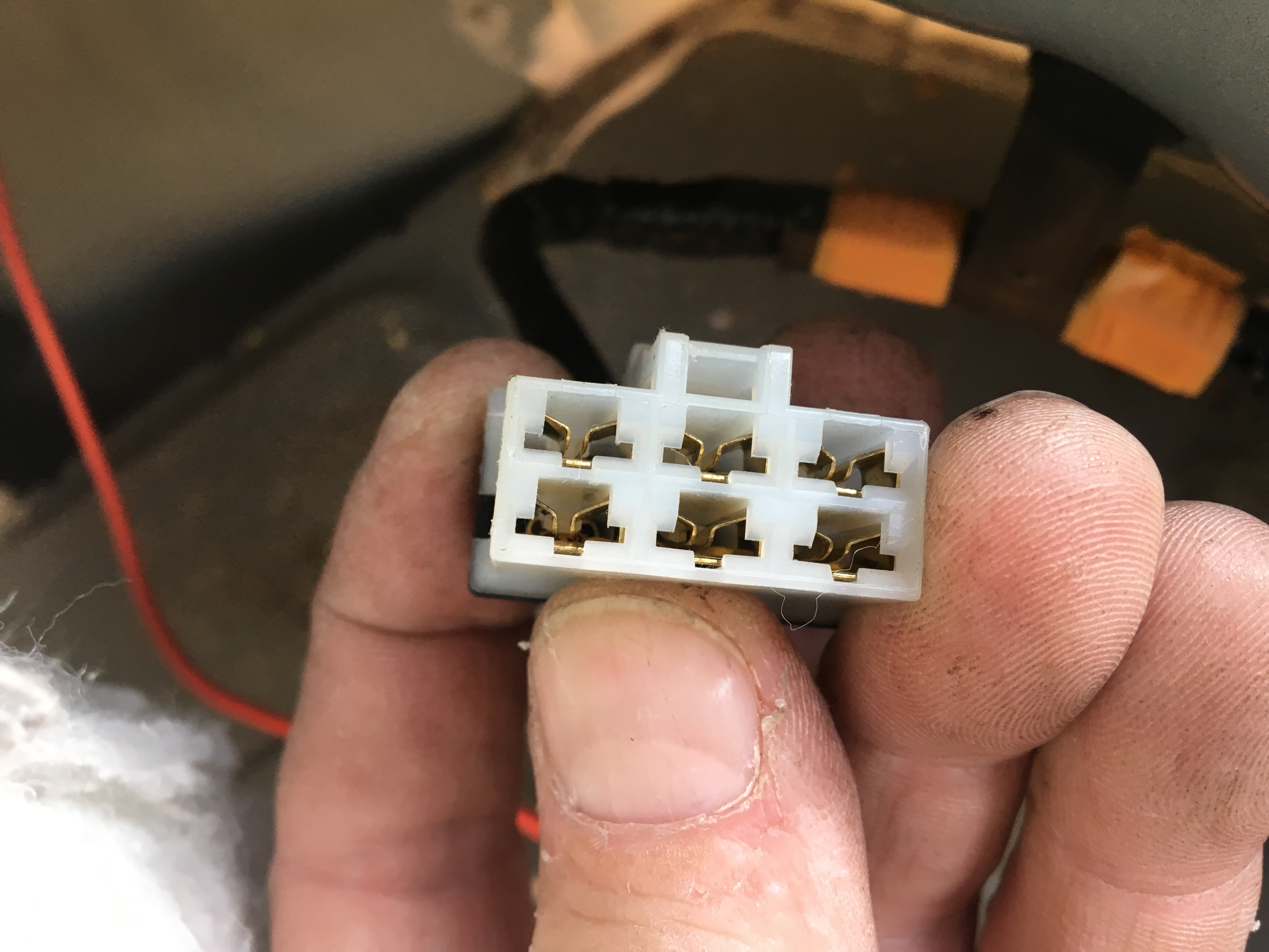

Po oględzinach okazało się,że pod schowkami w bagażniku po prawej stronie jest wyprowadzona kostka z sześcioma kabelkami do wiązki haka w niej jest min. zasilanie. Niestety nie ma w niej przeciwmgielnego.

Postprzez matylda » 14 kwi 2019, 20:39
Super info, a ja się ulutowałem ...
Mam problem, bo moduł do przeciwmgielnego wysyła mi około 5v napięcie tylko. Chyba wezmę prąd z lampy, poza modułem. Masz koncepcję na ten problem?

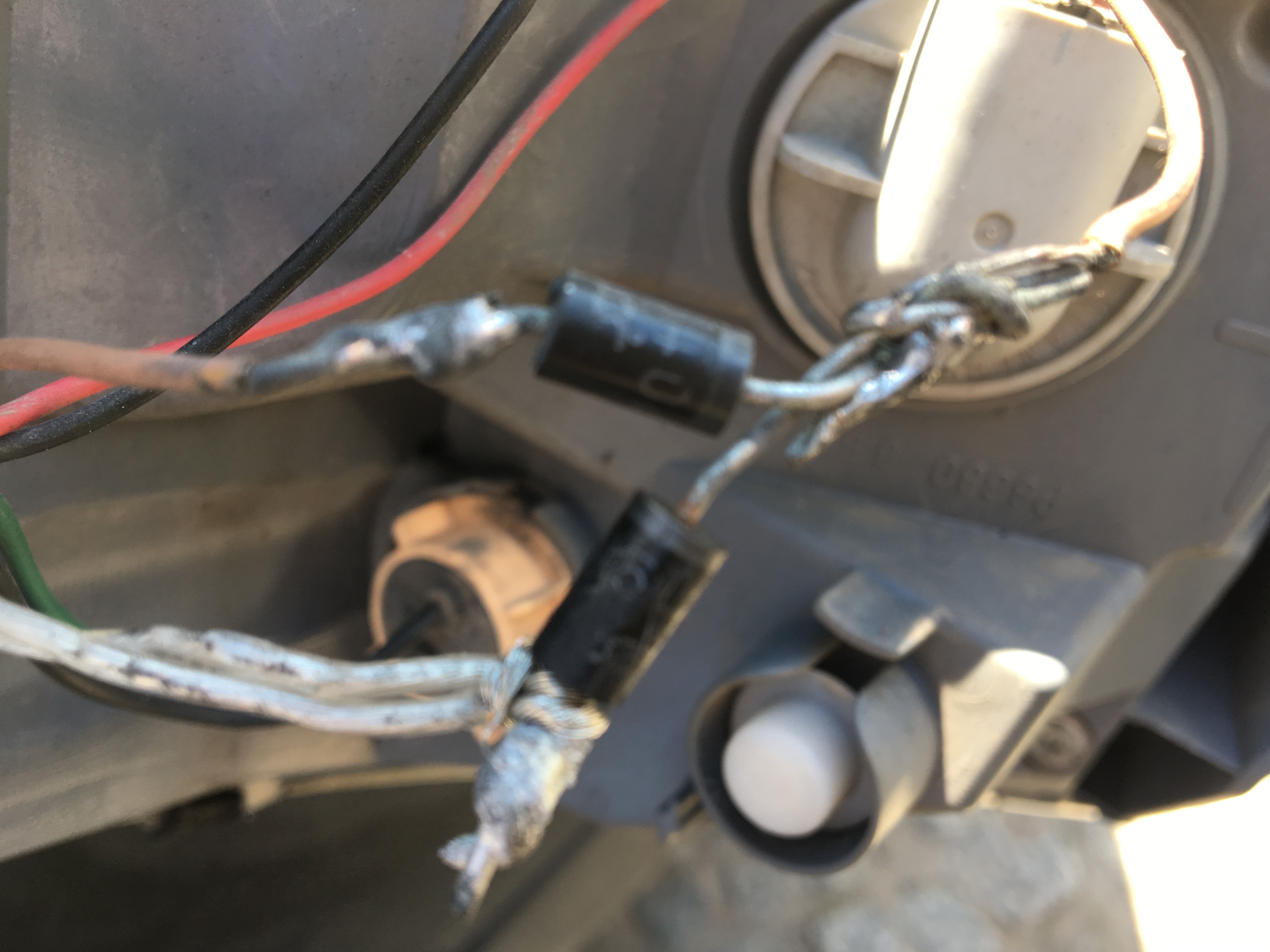

Postprzez koszalin11 » 14 kwi 2019, 21:22
Jutro będę miał trochę czasu to zobaczę. Z tego co zauważyłem to mam z tyłu lampę led i przeciwmgielne gdy się włączy to zapala się lewy stop – wlutowane są diody prostownicze-zrobię zdjęcie to wstawię ). Pomierzę wszystko to dam znać.
Dopisano 15 kwi 2019, 17:28:
Więc tak. Od zwykłego włącznika przy kierownicy idzie zasilanie do lampy tylnej i podłączone jest pod zasilanie stopu diodą prostowniczą i zasilanie stopu też ma diodę prostowniczą. Podłączyłem kabel przeciwmgielnego z modułu haka do zasilania przed diodą i wszystko śmiga. Poprzednik strasznie brzydko to polutował ale nie chciało mi się poprawiać – może kiedyś.
Fajny patent z tymi diodami prostowniczymi.
Resztę wziąłem z tej wyprowadzonej kostki, jest w niej wyjście kierunkowskazów, stopu, pozycyjnego oraz + i – .
