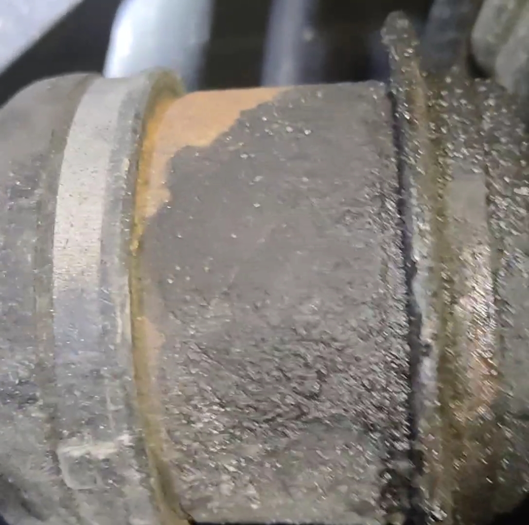

Zachciało mi się pojeździć CX-9 z 2013 w wersji AWD :–) po co mi to było ?
Słyszę F16 od 60 km/h w górę, Mazdeczka wyciszona na maxa, nic nie pomogło :–)
W końcu wziąłem sprawy w swoje łapy, tył w górę i szybki obrót kół z tyłu.
Efekt – znalezione źródło buczenia, takiego F16 w tle !
Też to macie ?
Przebieg śmieszny, bo ma 50 kkm, zaczęło się to na początku tego roku, w sumie po zimie, jak ją kupiłem było wszystko cacy.
źródło na YT:
https://www.youtube.com/watch?v=JZWJBV-FhCc
No trafia mnie już coś z tym buczeniem, wiecie jak to można zlikwidować ? Oczywiście ja wiem:
wywalić wszystkie graty z AWD i przerobić sobie to na FWD, kilka lat jeździłem z FWD, cichutko jak makiem zasiał :–) Nigdy więcej AWD ... a przynajmniej nie w CX-ach, a miałem brać Infiniti FX 50S :-P

U mnie faktycznie huczało od 100km/h i wyżej podczas jazdy, bo przy sprawdzaniu na postoju jak samochód postawiłem na kobyłkach nic nie huczało, tylko pod obciążeniem.
To co słychać na filmiku na YT to tak warczy [jaki?] dyfer jak się kręcą koła jedno w jedną stronę drugie w drugą. Na drugim moim filmiku widać ten sam dyfer już też jak samochód był w górze ale z zapiętymi biegami, wtedy nic nie huczało, jeden z userów twierdził tylko że niech do wymiany są gumy mocujące dyfer do budy, do tej pory na nich jeżdżę i nic się nie dzieje.
Reasumując, u mnie sprawcą wycia było łożysko w tylnej prawej piaście, słychać go było dopiero pod obciążeniem, czyli jak jechałem na trasie, które wymieniłem i po problemie.
Ja przez jakiś czas jeździłem jeszcze bez wału, bo oddawałem do regeneracji, spróbuj może zdemontować wał i zobacz czy dalej wyje, chociaż bez wału dyfer dalej się będzie kręcił :–)
A najlepiej wymień na początek olej w dyferku, może coś pomoże. U mnie wtedy (3 lata temu) miałem przebieg ok. 30 tys. mil to nie mógł być dyfer, za mało km nastukanych.

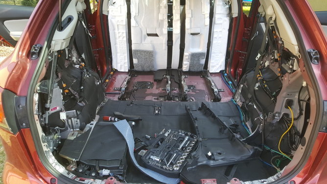

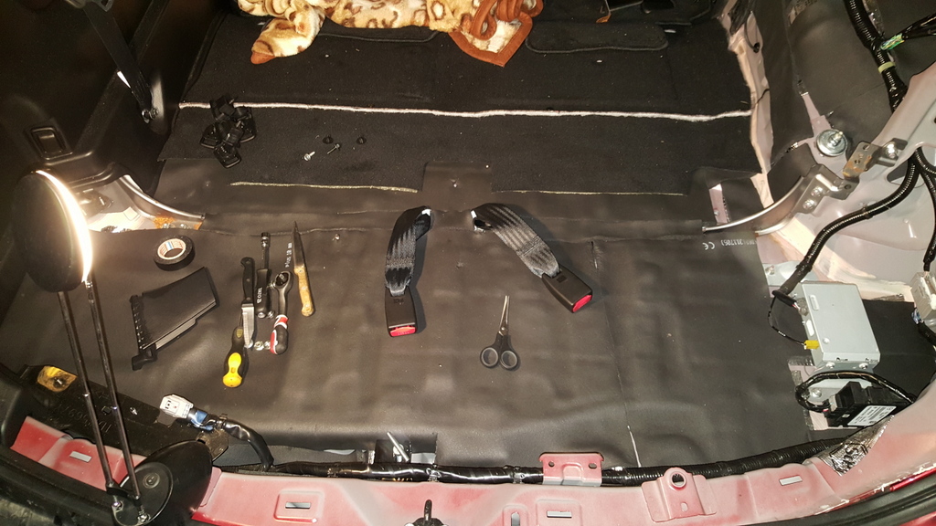

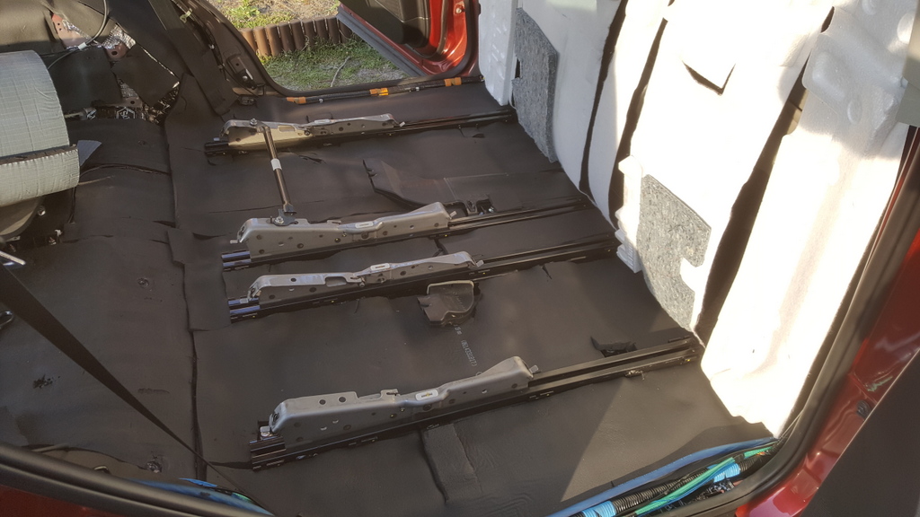

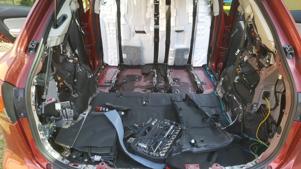

Na huczenie polecam wyciszyć Maździoszkę, ja coś takiego zrobiłem w 2019 i od tamtej pory jeździ mi się w bardziej komfortowych warunkach :-P:

Pomysl wyciszenia siedzi mi w glowie. Sam bagaznik raczej nie bedzie wystarczajacy i pewnie zrobie całą oodłoge. Jaka grubość mat użyłeś? To juz robota na cieple. Narazie zmienilem radio, bedzie kamera dedykowana pod listwe na klapie i rejestrator,taka inwestycja Jutro z rana wszystko sie wyjaśni bo auto zobacza w serwisie ktory robi same skrzynie i napedy. Jezeli wyjdzie temat łozyska lewej półosi lub sam w sobie dyfer bedzie powodem tego buczenia to mam juz nagrany dyfer z 2014r z cx9 z 90tys km przebiegu. Auto po czołowce. Dyferencjał nie jest z cx7 a szkoda bo takich duzy wybor cenowy. 280zl z wysyłka wiec raczej oferta dobra, wymiana uszvzalniaczy polosi i lozyska to jakies 500zl plus robocizna wiec raczej uzywka bardziej opłacalna. Nie czuje sie na silach sam to przekladac, mysle ze duzo mnie nie policza. Dzieki za odzew.

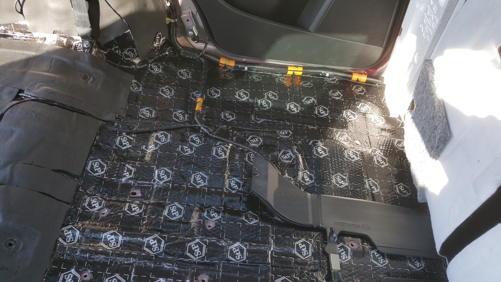

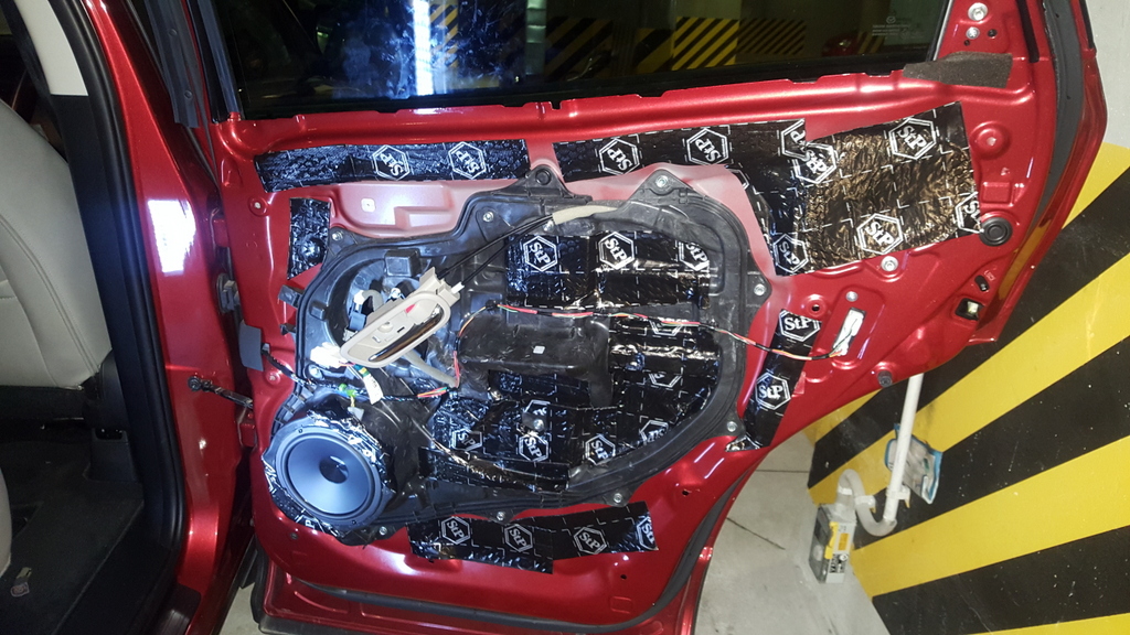

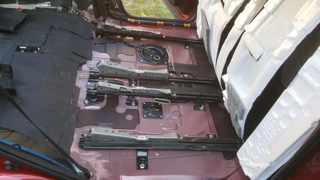

henex1980 napisał(a):Jaka grubość mat użyłeś? To juz robota na cieple. Narazie zmienilem radio, bedzie kamera dedykowana pod listwe na klapie i rejestrator,
Siema.
na podłogę dałem STP bitumiczną jakąś lepszą plus 2 cm pianki, trochę czasu mnie to kosztowało i energii, ale cenowo jak miałbym za to samo płacić w profesjonalnej firmie – koszt x 4, a tak w 1,2 kPLN sie zmieściłem, wyciszyłem prawie wszystko: maska przód, podłoga, 4 szt. drzwi, nadkola, bagażnik, nawet zahaczyłem o dach, ale nie chciało mi się ściągać podsufitki za dużo roboty (dach jest w 60% wyciszony). Jest znacznie ciszej niż przed, nawet mierzyłem poziom hałasu.

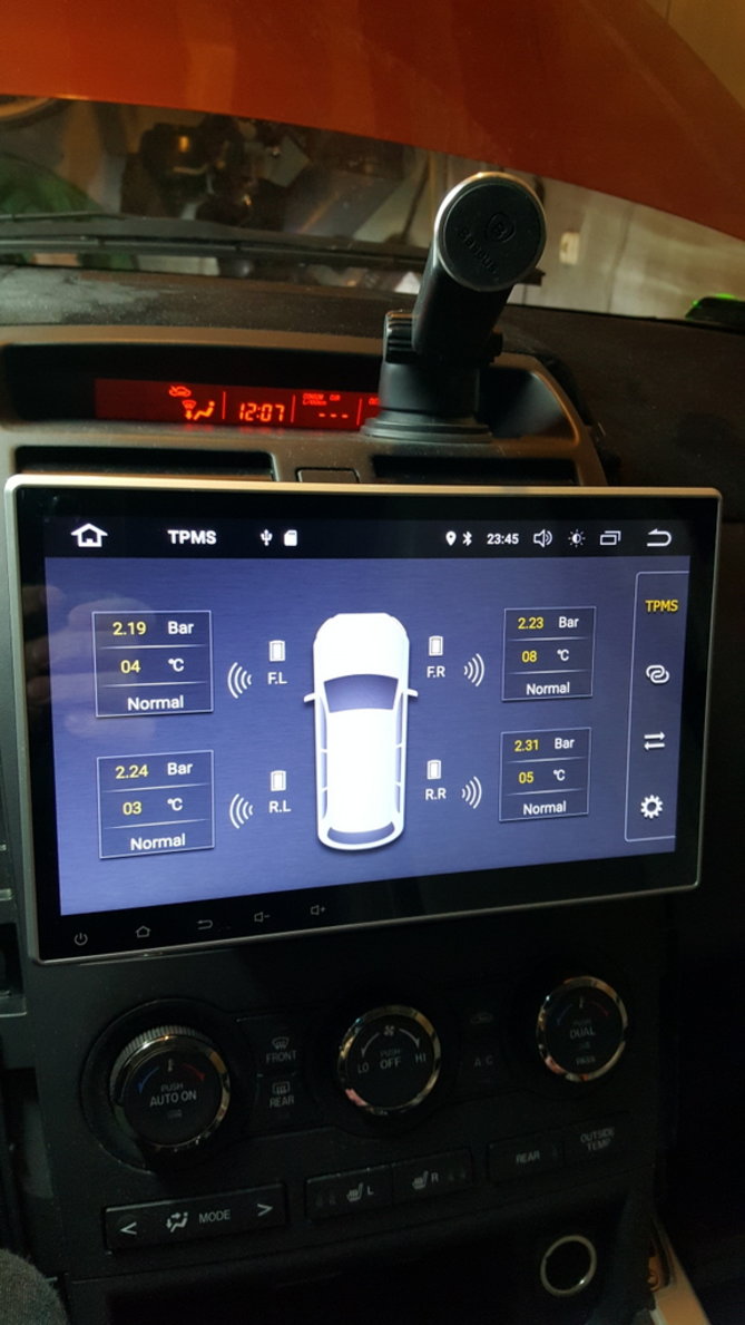

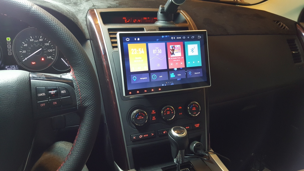

Radyjko of kors też dawno wymienione na lepszego chinola, Xtrons 10" z czujnikami ciśnienia, zacnie gra, ale modyfikacja audio to już temat na nowy wątek, sam robiłem :–) Kamerka przód też jest, nagrywa tylko w kółko, przydatna w razie "W".
