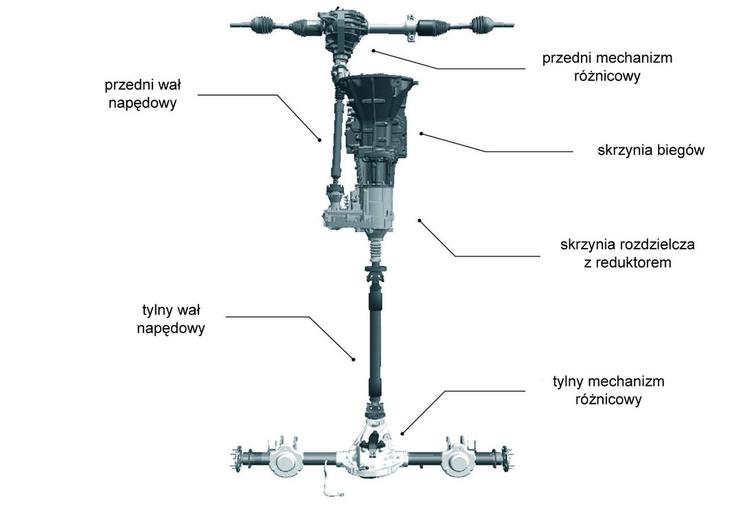

W myśl zdjęcia jakie załączyłem, jeżeli wieloklin jest między skrzynią biegów a rozdzielczą to powinno
odciąć cały napęd.

Te zdjęcie, które załączyłeś nie przedstawia rozwiązania jakie jest w CX9. U nas silnik i skrzynia jest poprzecznie. Nie odcina całego napędu, ja jeżdżę z przednim napędem puki co, a jak depnę bardzie to tył czasem się dołączy, ale przeważnie pomruga kontrolka pomarańczowa 4WD i po paru sekundach gaśnie.
