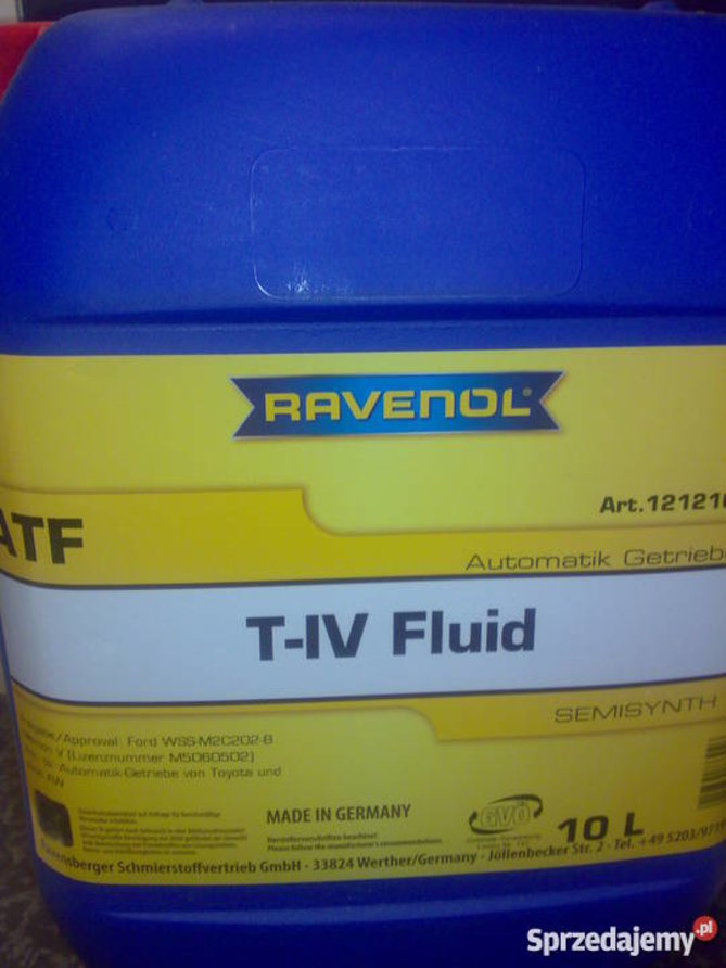

Postprzez mimuch » 13 sty 2019, 16:00
Od: 18 sty 2005, 18:36
Posty: 48 (0/1)
Skąd: Szczecin
Auto: GD 2,0D / Premacy 1,84 / CX-7 2.3T EU / CX-9 3.7 EU, Mazda 3 BL
Postprzez sQubany » 13 sty 2019, 23:14
Tak ten olej spełnia wymogi i niby można nim zalać skrzynię.Ma oznaczenie JWS 3309 więc teoretycznie się nadaje .Ja przy naprawie słynnych wieloklinów zalałem skrzynię tym olejem.Po przejechaniu ok 15 000 km na tym oleju napotkałem problem szarpania na 4 biegu.Postawiłem na sprzęgło bo po dolaniu Dr. Tranny Shudder Fix problem chwilowo ustąpił.Więc wymieniłem sprzęgło ale tym razem poczytałem popytałem i zalałem olejem TOTAL FLUIDE XLD FE. Jest to dokładnie ten sam oryginalny olej którym mazda zalewa skrzynie fabrycznie tylko w innym opakowaniu.Oryginalne oleje które mają logo mazdy są produkowane przez firmę total i noszą nazwę dextelia jak poszukacie na każdym opakowaniu oryginalnego oleju jest maleńkie logo total .Oczywiście nie mam pewności czy sprzęgło zaczęło szarpać z winy oleju czy juz było wyeksploatowane ale po wymianie sprzęgła oraz zalaniu olejem TOTAL zrobiłem 30 000km i jest gitara
Przy okazji utnę spekulacje na temat filtra oleju .Nie ma możliwości wymiany filtra bez wyjęcia i rozkręcenia skrzyni biegów. <spoko>
