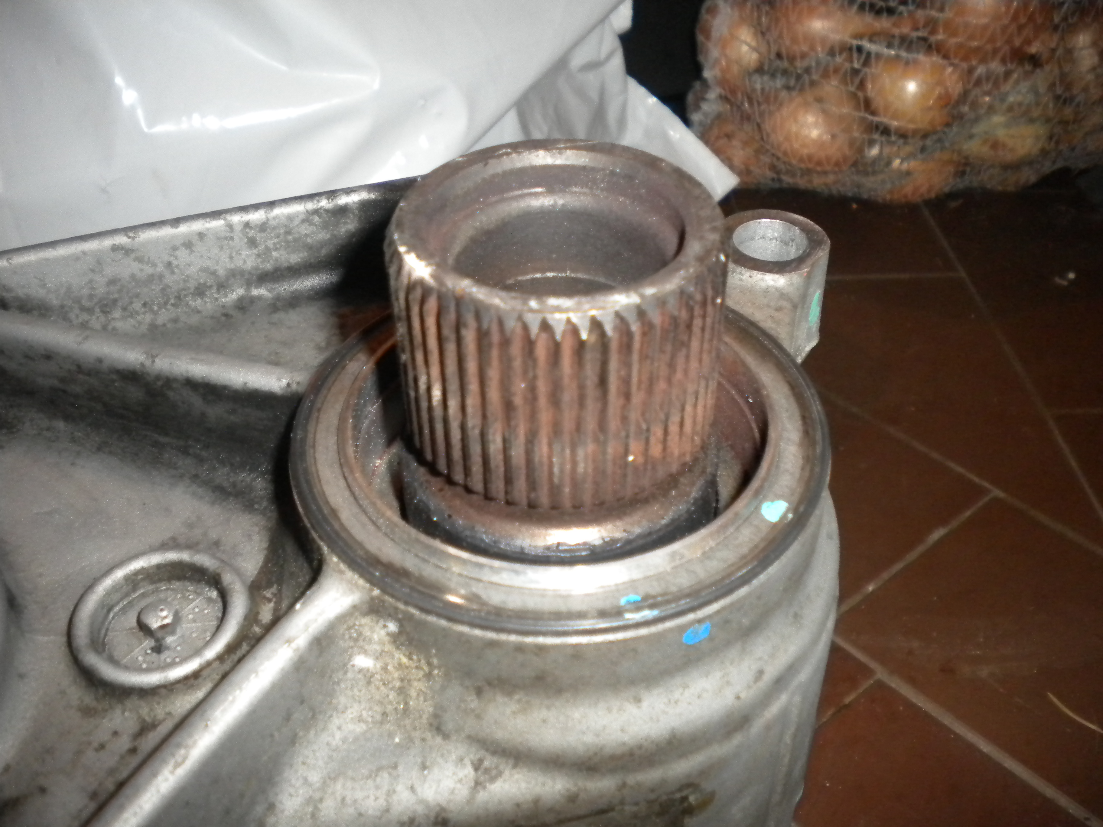

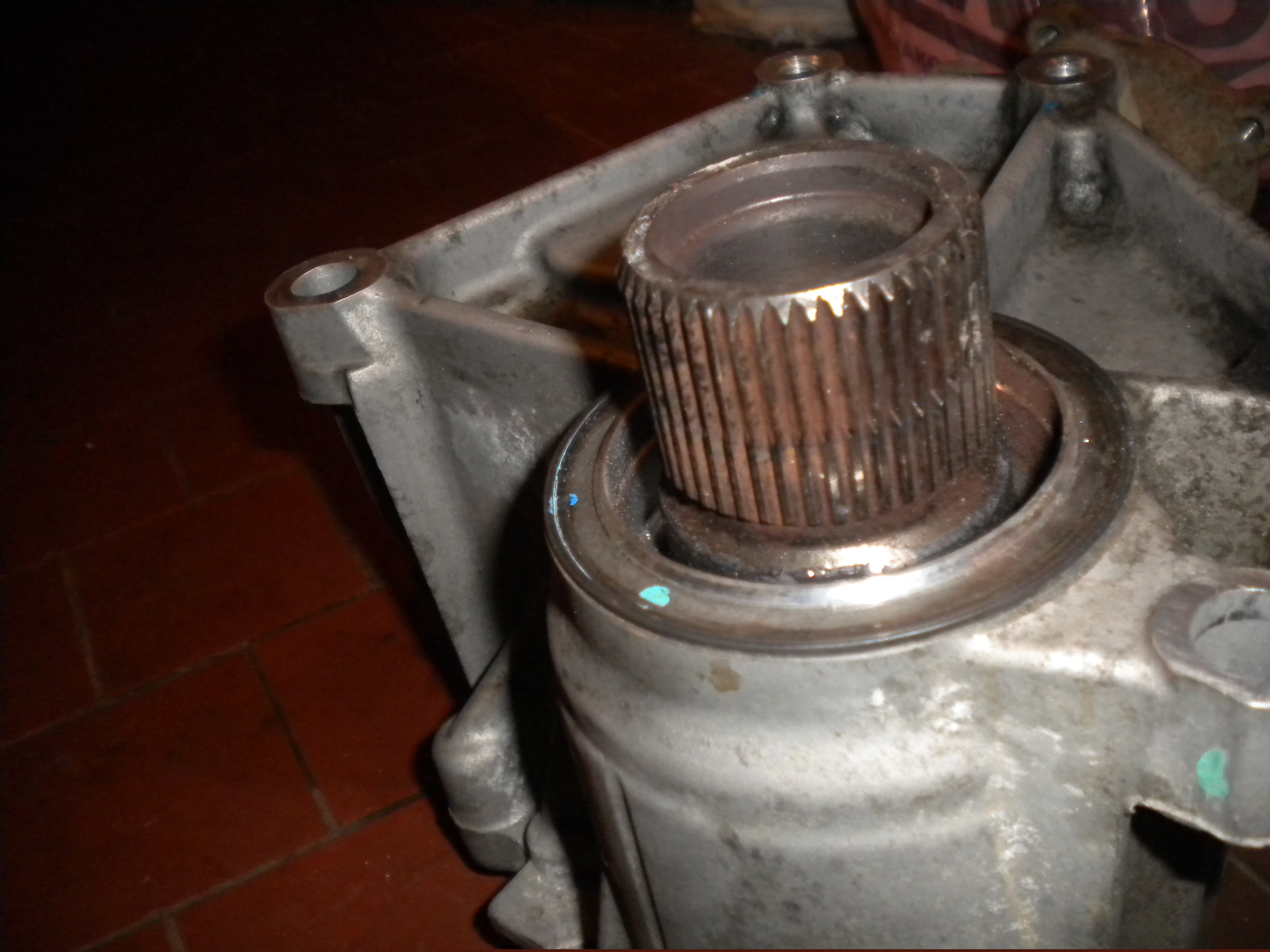

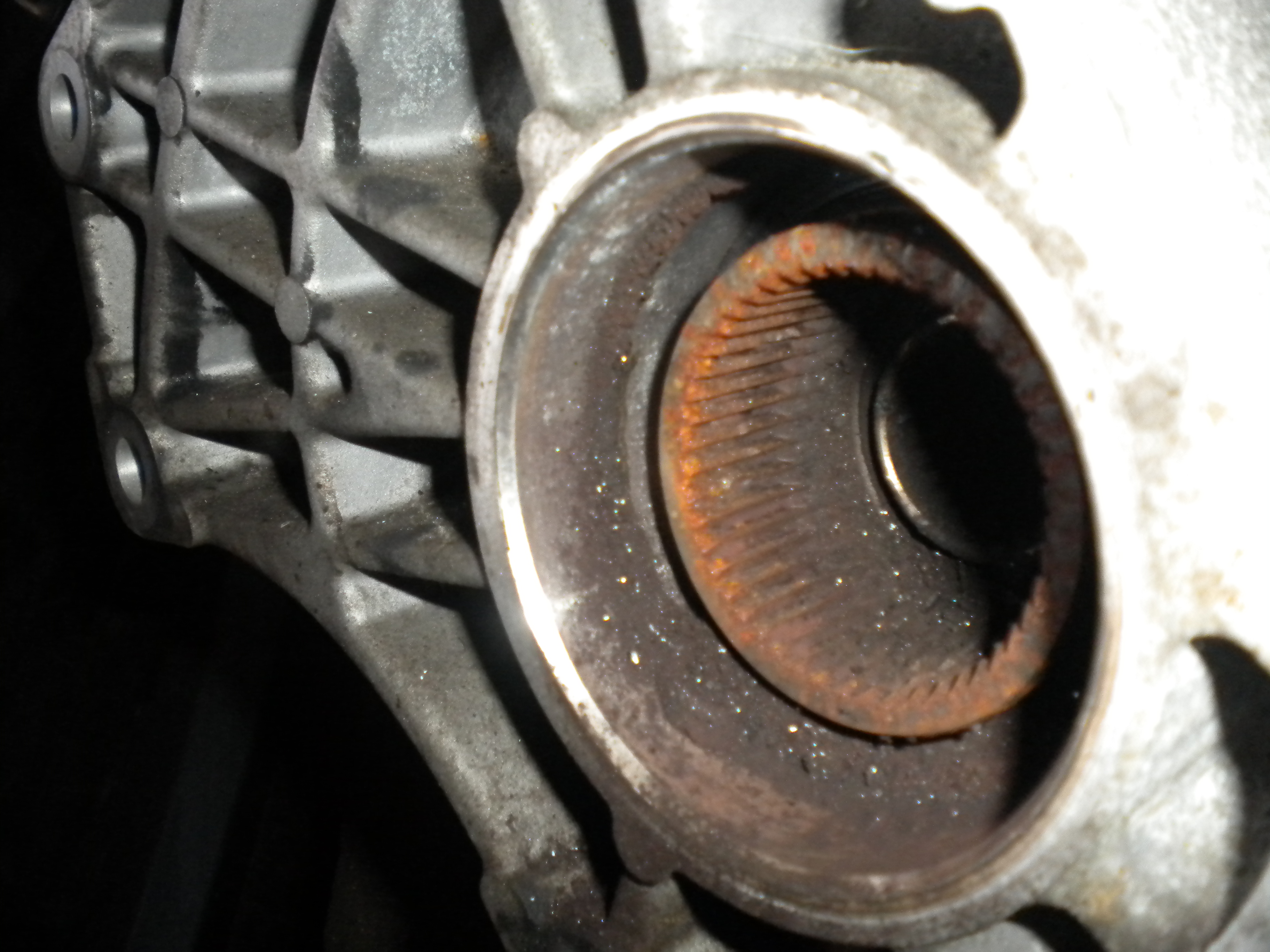

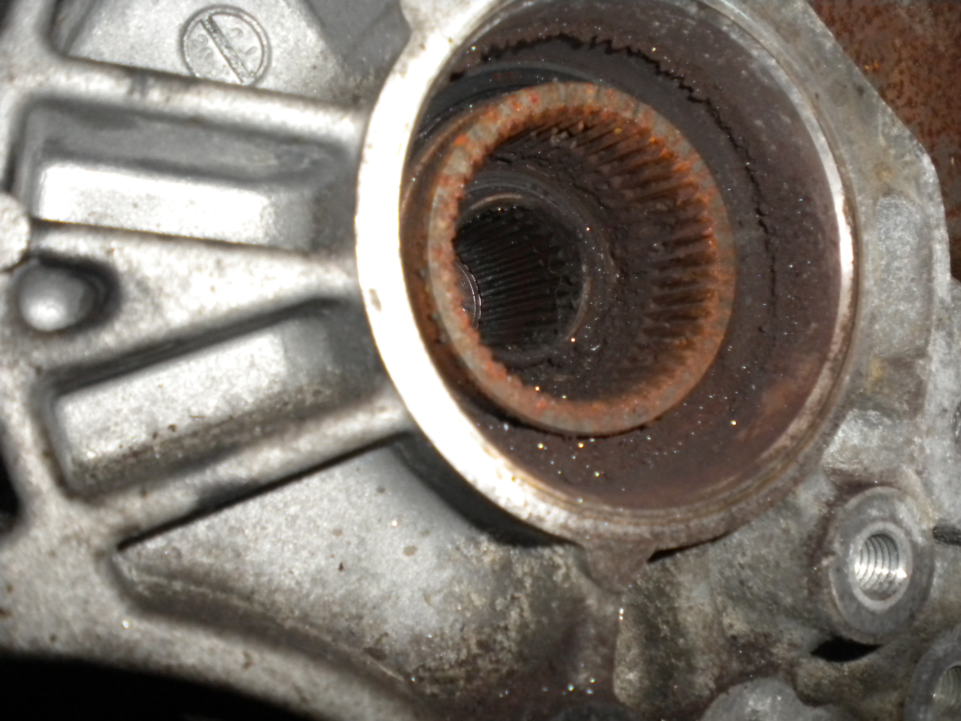

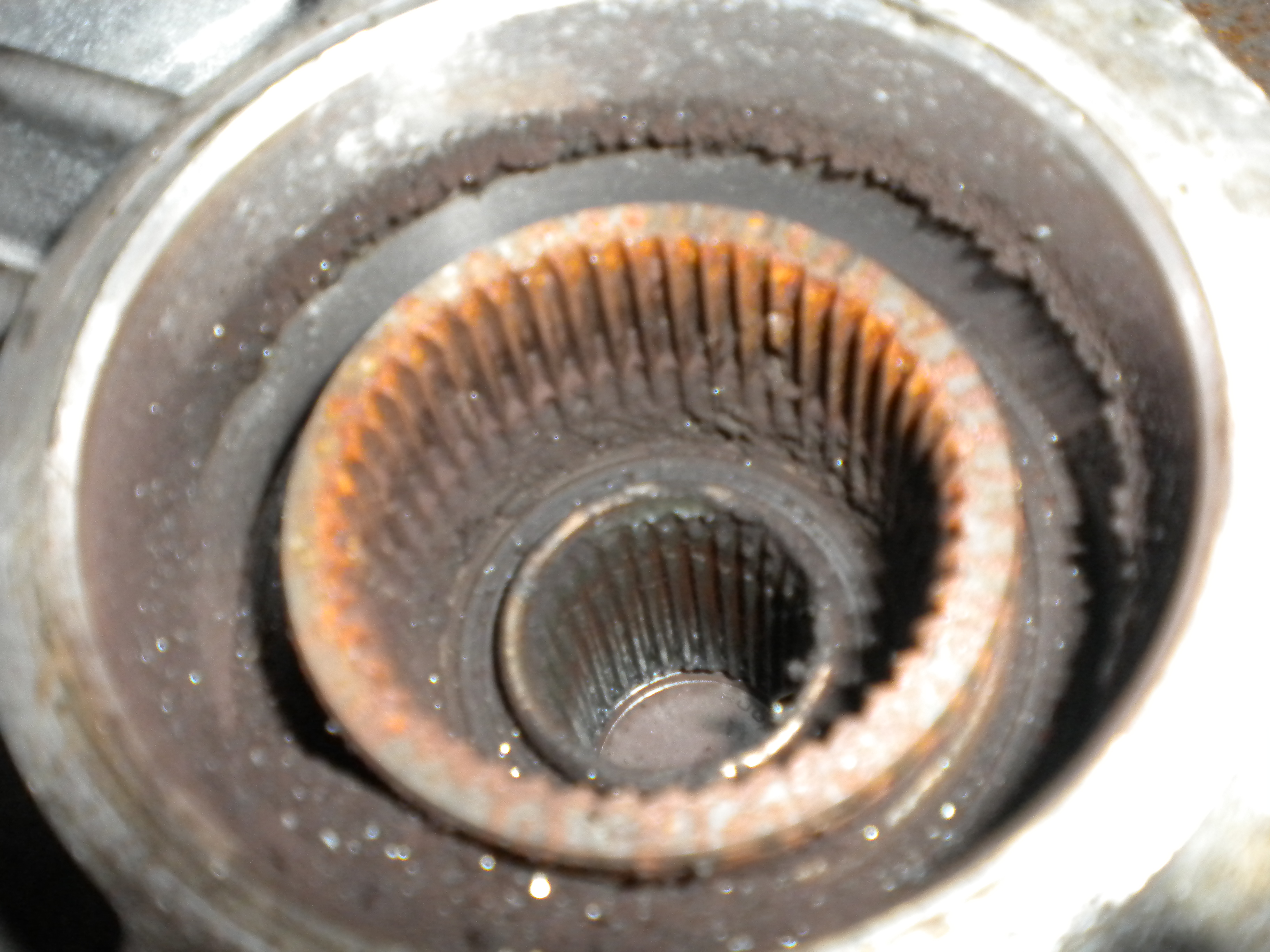

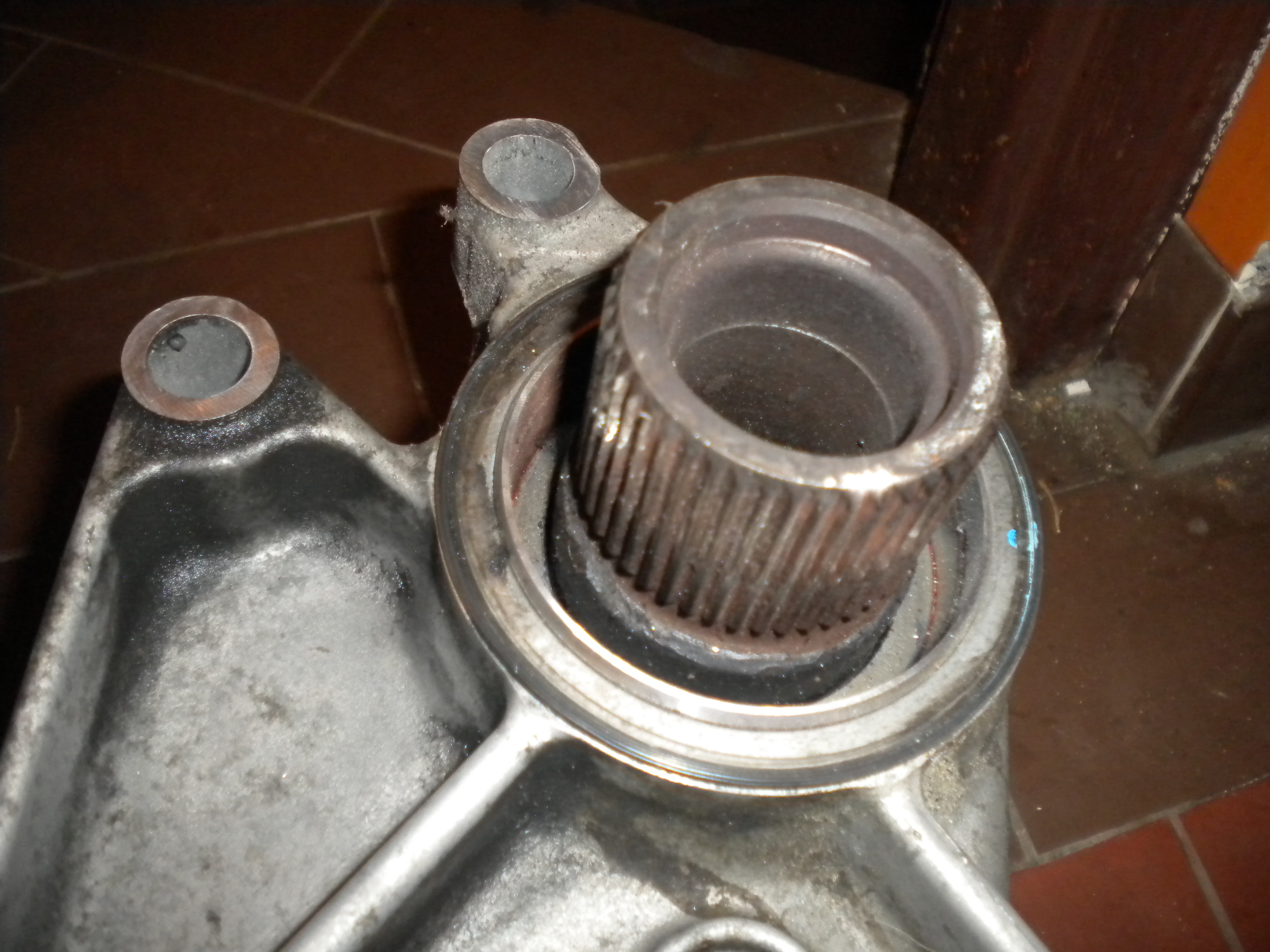

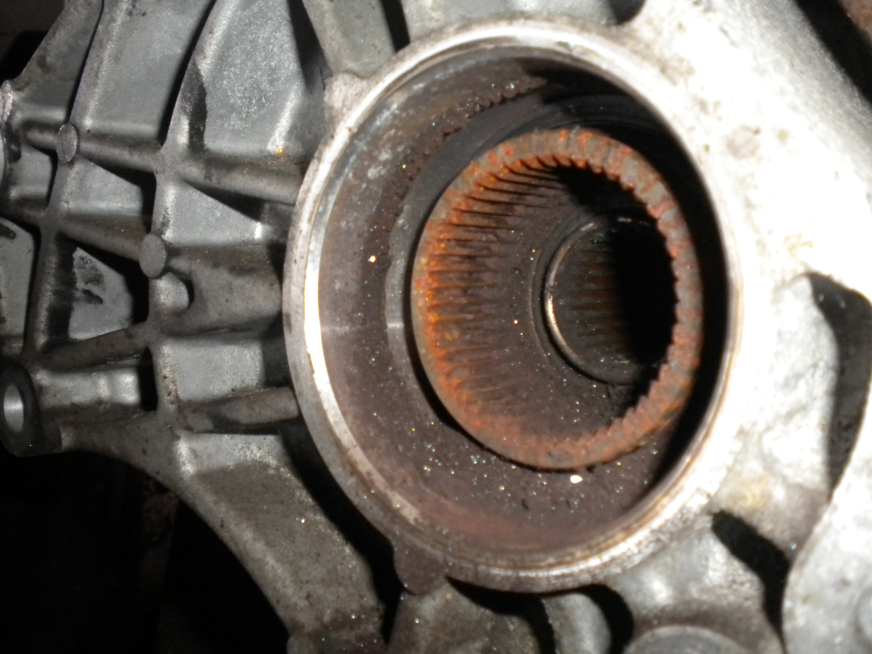

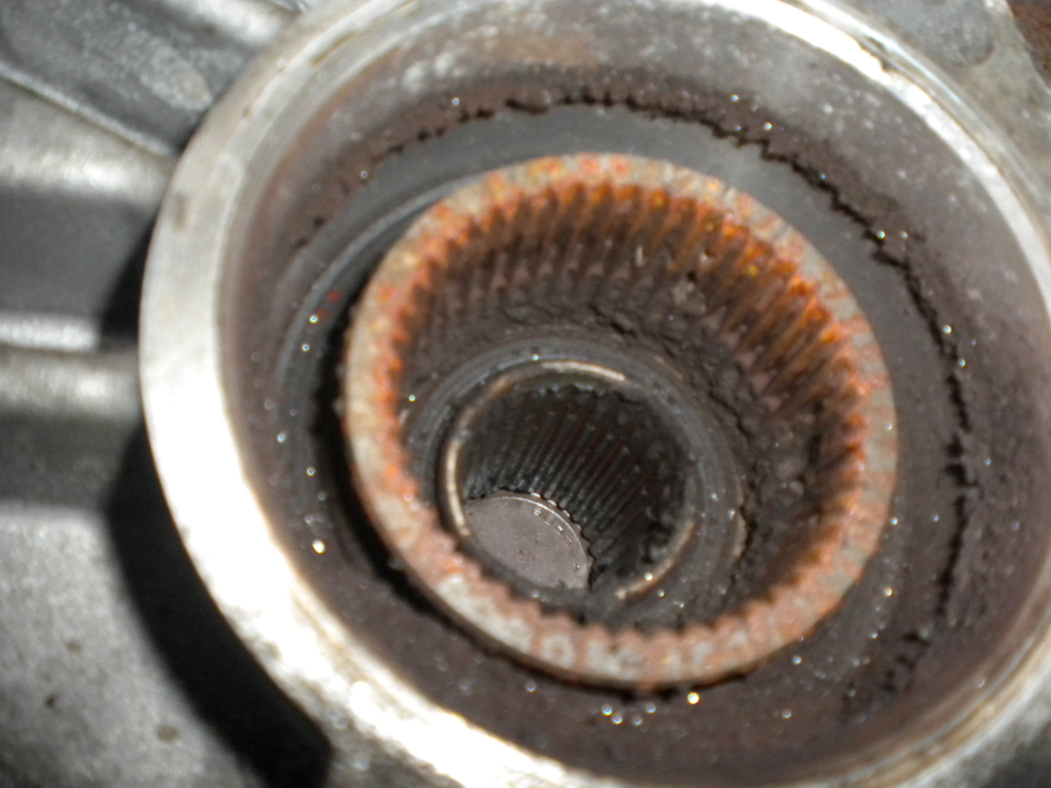

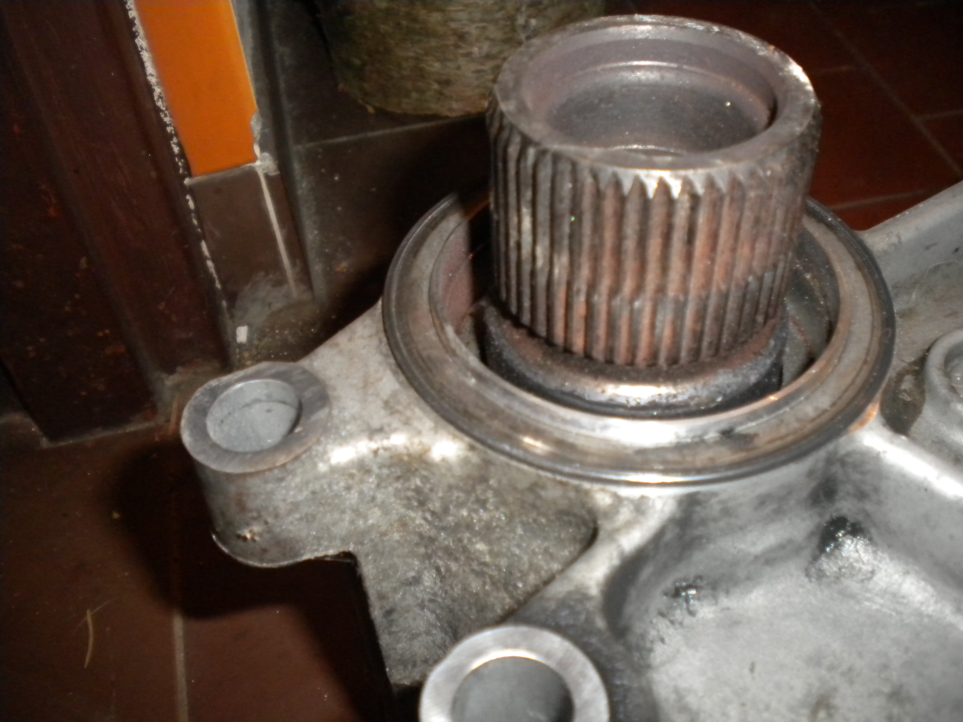

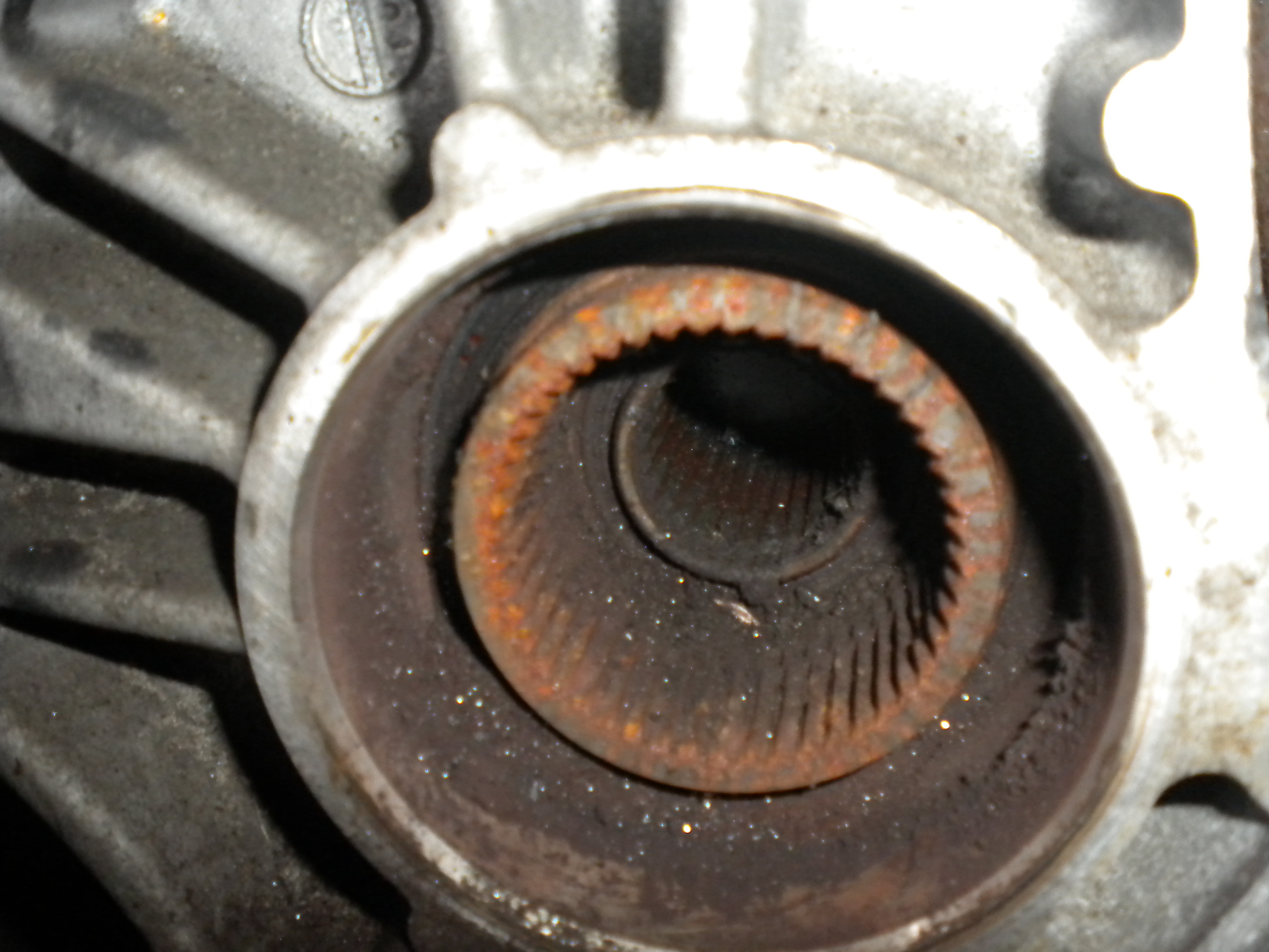

Czy możecie zobaczyć załączone zdjęcia reduktora i skrzyni i podzielić się ze mną wrażeniami? Bo mam w planach ją zamontować....
z góry dzięki

Spokojnie ladnie wygladaja tylko jak masz reduktor na wierzchu sciag pokrywe i dobrze wyczysc a potem nowy olej
