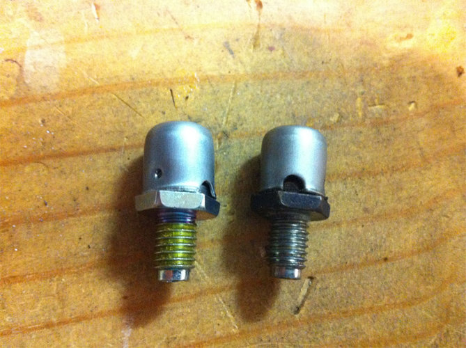

No i mam problem. Wywala mi olej przez odpowiedzi z tego wymienionego transfera. Wywala połowę oleju czyli kolo 250 300 ml. Co może być przyczyną? Transfer kupiłem używany. Mam w razie czego drugi. Ale może jest jakaś przyczyną ktoś się z tym spotkał. Kurcze nigdy z żadnego samochodu nie miałem oleju w garażu a tera zostawiam plamy gdzie się zatrzyma. Olej uzupełnił em i od nowego wiersza wywala
niespełna 40 tysi zrobione od naprawy w ASO i w transferze pełno mułu – dosłownie. Maź olejowa , a nie oliwa. Konsystencja niemal smaru.
Podjąłem decyzję o wykonaniu spustu na mała śrubkę m4 (10 min. pracy) – wiem, że to mało , ale przy wymianie mi się nigdzie nie spieszy – ok. 20 minut ociekania i spuszczone. Ponowne zalanie boczną śrubą jest już proste.
Dzisiaj zalałem normalna , powszechną przekładniówką ( 85-90) . Chce żeby to się wypłukało i po ok. 500-1000km zmienię ponownie.
Zastanawia mnie jednak przyczyna wywalania oleju przez odpowietrznik.
Gęstość oleju ori jest dość rzadko spotykana. Dodatkowo nigdzie nie mogę znaleźć opisu jakie dodatki posiada. Skłaniam się ku zmianie oleju na inny niżeli zaleca producent. Uważam, że ten ori ma za mało dodatków anty-pieniących – stąd problemy z wywalaniem oleju przez odpowietrznik.
Po testuję to na obecnym oleju , później w zależności od stanu oleju spuszczonego albo zaleję ori , albo użyję przekładniówki o parametrach 10-40 , który to będzie optymalny do naszego klimatu.
Filozofii tam nie ma – kilka zębatek i łożysk. Nie ma żadnych elementów zależnych od gęstości oleju.

lipa... nowy olej też wywala odpowietrznikiem...
Przejrzałem fora USA na temat tej przypadłości i... jest to standard
– tyle, że u nich wymieniają uszczelnienia i odpowietrznik w ramach gwarancji/kampanii nawrotowej.
Chyba czeka mnie demontaż dyfra, mycie go i wymiana odpowietrznika – tak robią za oceanem...
Mam pytanie do forumowiczów – w starym modelu odpowietrznik był wkręcany – czy po 10" roczniku też jest?? ostatnio "badałem" to metodą ginekologiczną ( palcami)
i nie wyczuwam żadnego osadzenia pod śrubę , ale może jest takowe po zerwaniu kapturka . Może mi ktoś potwierdzić/zaprzeczyć kto pamięta lub akurat ma dyfer na stole...
Pytanie nieaktualne:
W nowszych rocznikach odpowietrznik jest wprasowany. Wada polega na tym, że wyżej widoczne odpowietrzniki są innej budowy niżeli aktualne. Obecnie jest wyjście na "rurce" z kanałem ok. 10mm i kapturkiem stalowym . Problem w tym, że kapturek jest pionowo i grawitacyjnie opada zatykając kanał. Jeśli jest wszystko nowe to jakoś funkcjonuje , ale wraz z przejechanymi kilometrami oblepia się to brudem i kapturek się "przykleja" , tym samym zatyka się.Później to już tylko formalność jak się wszystko "ugotuje" i mamy smar zamiast oleju...
Obecnie mam wszystko wymyte i będę olej wymieniał co drugą wymianę oleju w silniku , czyli co 20 tysi.
Jeśli jeszcze raz mi się "zrzyga" , to po prostu wywalę ten odpowietrznik i zamontuję sportowy separator oleju stosowany w odmach.
Na razie zobaczymy jak się będzie sprawowało po tych wszystkich zabiegach.
