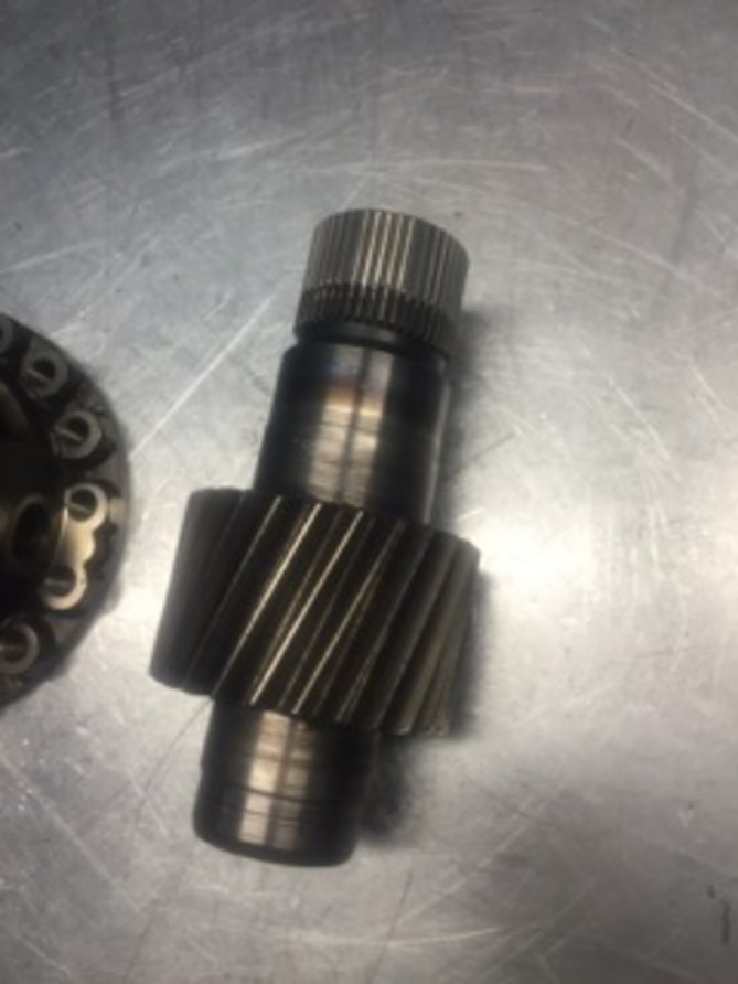

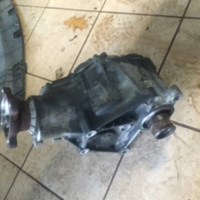

W mojej CX 9 uszkodzeniu uległa skrzynia rozdzielcza (transfer case) której wał wchodzi do mechanizmu roznicowego w skrzyni biegów. To była druga awaria skrzyni, pierwsza została wymieniona na gwarancji przez serwis w USA zaraz przed wprowadzeniem do Polski. Auto miało wtedy przebieg około 50 tys mil. Druga wystąpiła przy przebiegu około 85 tys mil. Wał skrzyni wytarl wieloklin w mechanizmie roznicowym. Skrzynia rozdzielcza u dealera Mazdy kosztuje 17 tys PLN, u dealera w USA 520 USD. Akurat jechałem za ocean i przywiozlem ja w torbie. Niestety o awarii mechanizmu dowiedziałem się już po powrocie do kraju jak zlecilem wymianę skrzyni. Mechanizm nie występuje jako cześć zamienia. Jakimś cudem znalazłem w USA rozbita skrzynię i poprosiłem o wymontowanie mechanizmu i wysłanie do Polski. Koszt 350 USD plus przesyłka. Auto jeździ bez zarzutu. Regeneracji wieloklina nikt nie chciał się podjąć. Czytając fora Mazdy w USA można dowiedzieć się ze niestety to częsta awaria w CX 9. Japońska skrzynia biegów nie za dobrze pracuje z amerykańska skrzynia rozdzielcza która produkuje Ford....

masz moze jakies foty, rysunek czesci ktore sprowadziles zza wielkiej wody.
ten zabierak wieloklinowy to chyba jest po stronie skrzyni z tego co widzialem w serwisie.
pozdr

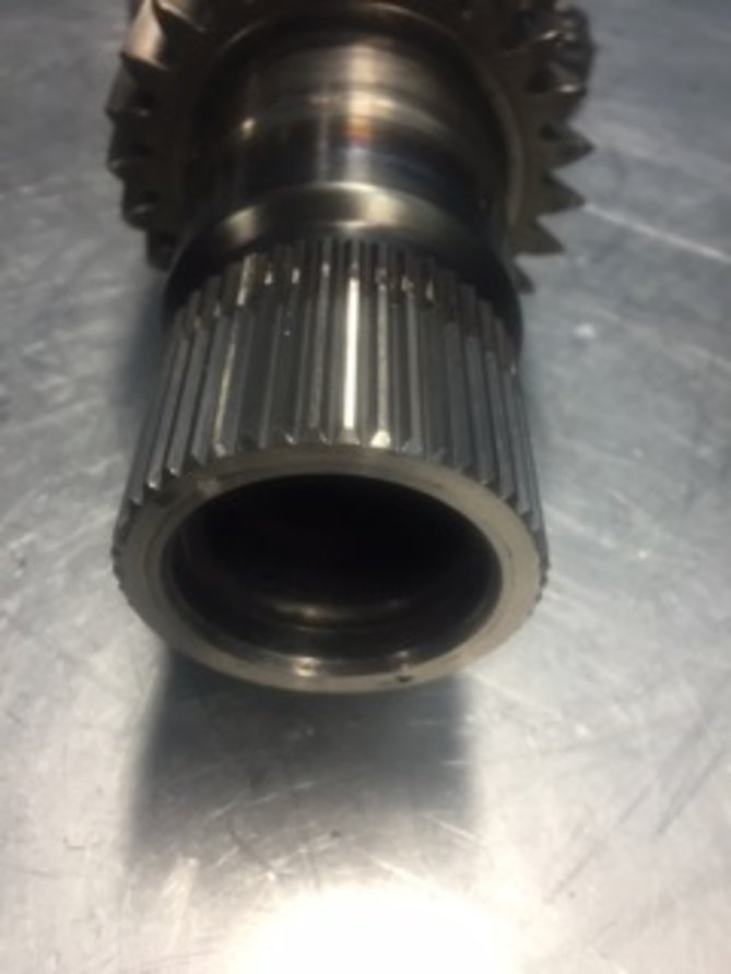

Nie,skrzynia rozdzielcza tez wymieniona. Foty podeśle w weekend.
Mechanizm różnicowy jest po stronie skrzyni. Ciekawe jest to ze wał skrzyni rozdzielczej pracuje w wieloklinie mechanizmu tylko na połowie długości, taka konstrukcja, mechanicy w zaprzyjaźnionymi serwisie skrzyń twierdza ze jest to jedna z przyczyn problemów...

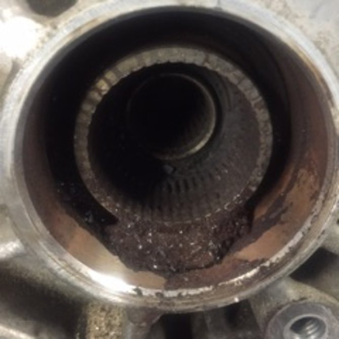

U mnie też wytarło wieloklin

Szczerze nie polecam Pana z Częstochowy. Napęd na cztery koła przestał działać ponownie juz po kilku miesiącach, a serwis z Częstochowy odmówił naprawy gwarancyjnej twierdząc, że to wina ASO Mazdy, która montowała skrzynie rozdzielczą. Oczywiście Mazda tez takiej odmówiła. Sprawa wiec idzie do sądu.

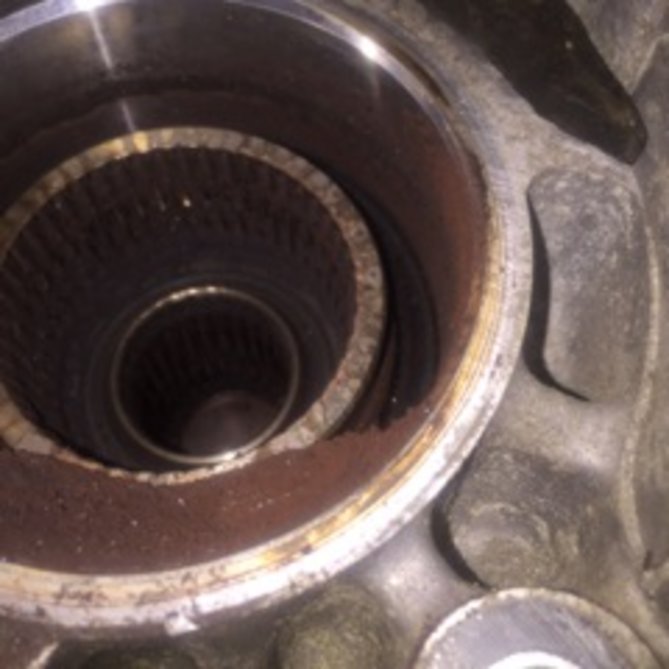

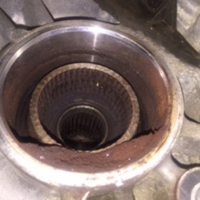

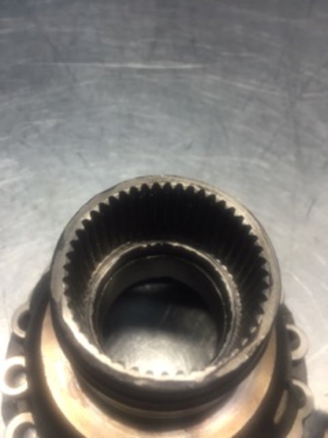

mialem dokladnie taki sam problem – mam nawet zdjecia moge podeslac dla zainteresowanych (zmielone kliny po obu stronach)
Do czlowieka z Czestochowy dzwonilem, ale wydawal sie niezlym cwaniaczkiem, wiec finalnie zwrocilem sie o pomoc do mojego warsztatu od skrzyn biegow.
Dec Automat z Parysowa znalazlem gdy kiedys naprawialem skrzynie w moim AUDI A6 4.2. Wtedy czlowiek byl bardzo rozsadny cenowo, terminowy i generalnie nie wydawal sie cwaniakiem tylko uczciwym gosciem. A powiem, ze dlugo szukalem (czytalem opinie o nim na roznych formach moto) bo obawialem sie tej naprawy jak cholera – jezdze juz 1,5 roku po naprawie Audi i jest cool.

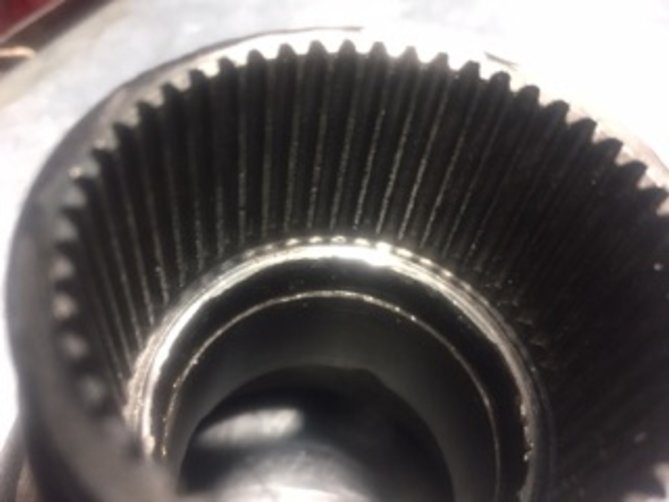

Mazda miala zmielony element napedowy w skrzyni i na skrzynce rozdzielczej. Oba zostaly zregenerowane (mam fotki). Sama skrzynka byla oki....
co do skrzynki rozdzielczej to niestety z naprawa jest problem – bo hu#$$ z Mazda zastrzegly sobie lozyska, ktore tam sa i sa one nie do kupienia... W efekcie jak sie sypnie skrzynka to trzeba kupowac nowa – policzylem i wychodzi mi ze brutto na fv koszt w PL powinien byc w ok. 4k za nowa. W efekcie przy samochodzi na firme bedzie to
Jeszcze jedna rzecz to uszczelki to skrzynki rozdzielczej (zakladajac, ze jest zdrowa) to tu rowniez hu^&* z Mazda sprzedaja je za 1600 pln...
!!! ale na szczescie gosc z Dec Automat jest dobiera od innych dostawcow.
!!! ale na szczescie gosc z Dec Automat jest dobiera od innych dostawcow.suma suma rum (wiem ze wyglada to jak artykul promocyjny
