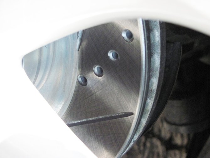

Zmianę wywołała kradzież samochodu a drugą cx9 kupiłem juz z nawiercanymi tarczami.

Postprzez Giz » 6 lis 2014, 08:06
ute – spotkaj sie z kims kto ma/uzywa nacinane/nawiercane tarcze w samochodzie i zobaczysz/uslyszysz jak to wszystko brzmi podczaas hamowania.
w mej cx-9 juz 40k i zero bicia na tarczach jak z opisu z 2013 na poprzedniej stronie.

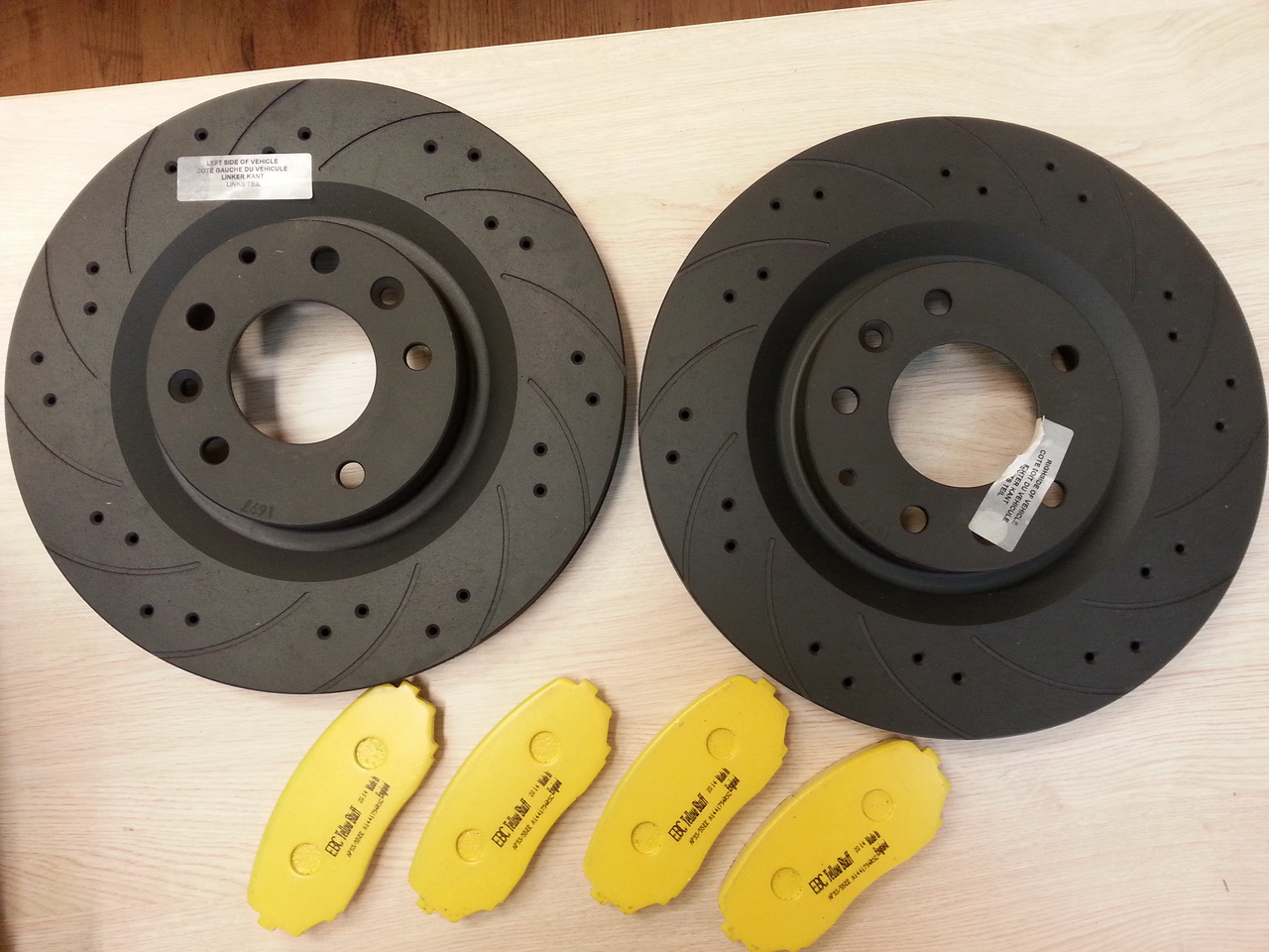

Postprzez rychol84 » 30 kwi 2015, 10:41
Hej,
Dziś wylądowały. Wrażenia z jazdy i hamowania opiszę po dotarciu :)
– Black Diamond Combi nr katalogowy BKBD1697C
– EBC Yellow Stuff, nr DP41794R
Wyglądają zacnie ;)

Postprzez drout » 2 maja 2015, 10:27
Gdzie kupowałeś i jaki koszt?
Od: 27 cze 2013, 15:29
Posty: 159 (1/0)
Auto: Forek 2,5XT
CX-9 2010 EU/PL
Postprzez rychol84 » 4 maja 2015, 14:13
http://topbrakes.pl/
– Black Diamond Combi nr katalogowy BKBD1697C – 628zł /szt.
– EBC Yellow Stuff, nr DP41794R /421zł /kpl.

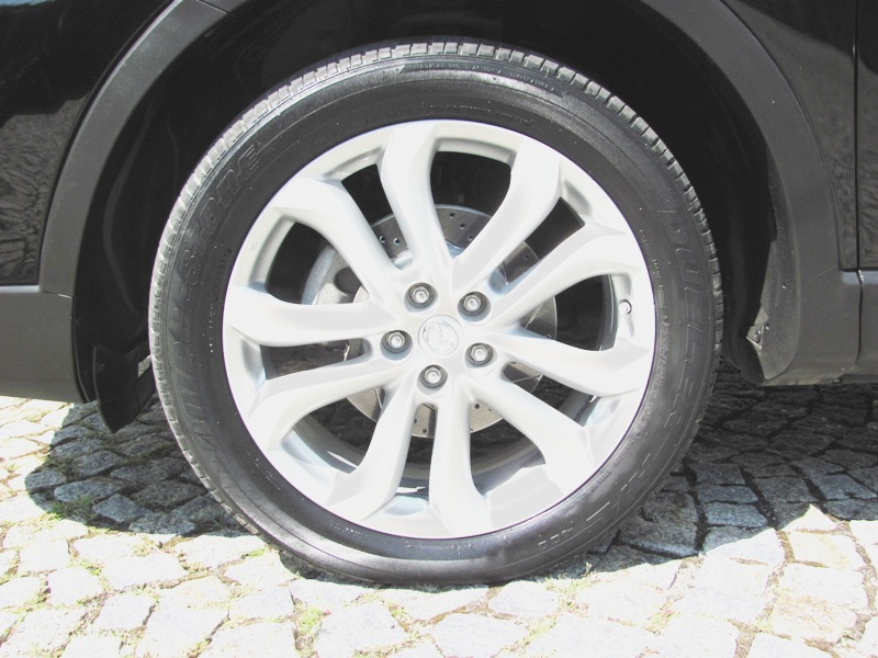

Postprzez meister » 4 wrz 2015, 21:01
Co do tarcz nawiercanych / nacinanych:
za ok. 280 USD + shipping przez POLAMER (ok. 30 USD morską lub 120 USD lotniczą) możecie kupić przednie tarcze R-Line Concept na Ebay.com. Poniżej fotka prezentująca tarcze. Odczucia – 160 km na autostradzie, szybkie hamowanie – zero drgawek na kierownicy. Naprawdę nie trzeba wydawać kosmicznych pieniędzy, aby mieć poczucie bezpieczeństwa. Służę pomocą na priva. Ściągam okresowo rzeczy z USA, więc z uprzejmości mogę i dopakować dla kogoś tarcze.
