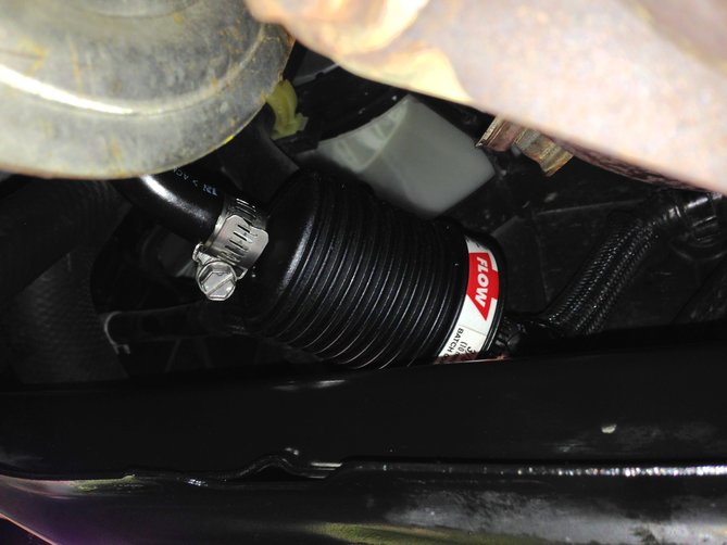

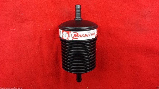

Postprzez mimuch » 5 lut 2016, 12:23
Chłopaki w US montują tez coś takiego:
Magnefine in line filter
Jak toto się nazywa u nas; Oni to nazywaja "in line filter". Cionek ty o takim czymś mówiłeś?
Wpasował gość to w ten sposób:
montaż

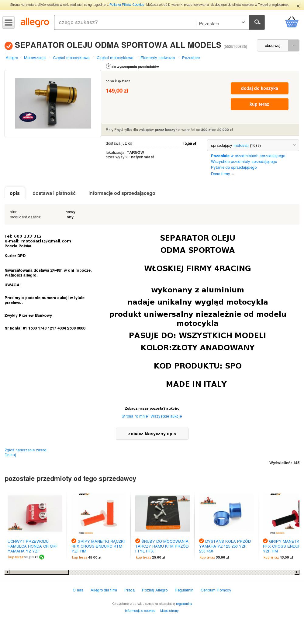

Postprzez cinek78 » 5 lut 2016, 21:47
tak – dokładnie o czymś takim myślałem . Wyprowadzić do góry na wężyku ( byłby wlew :) ) a zakończyć właśnie separatorem oleju .
W PL są takie:
http://allegro.pl/separator-oleju-odma- ... 65835.html

Postprzez cinek78 » 8 lut 2016, 18:14
uprzedzam – mój angielski jest na poziomie "kali chcieć jeść" <glupek2>
ale tak poczytałem to to urządzenie mimuch jest chyba do usuwania drobinek/opiłków metalu ze skrzyni ( aut.) , a nie do skrzynki rozdzielczej...
Jak się mylę to mnie poprawcie... <zawstydzony>
