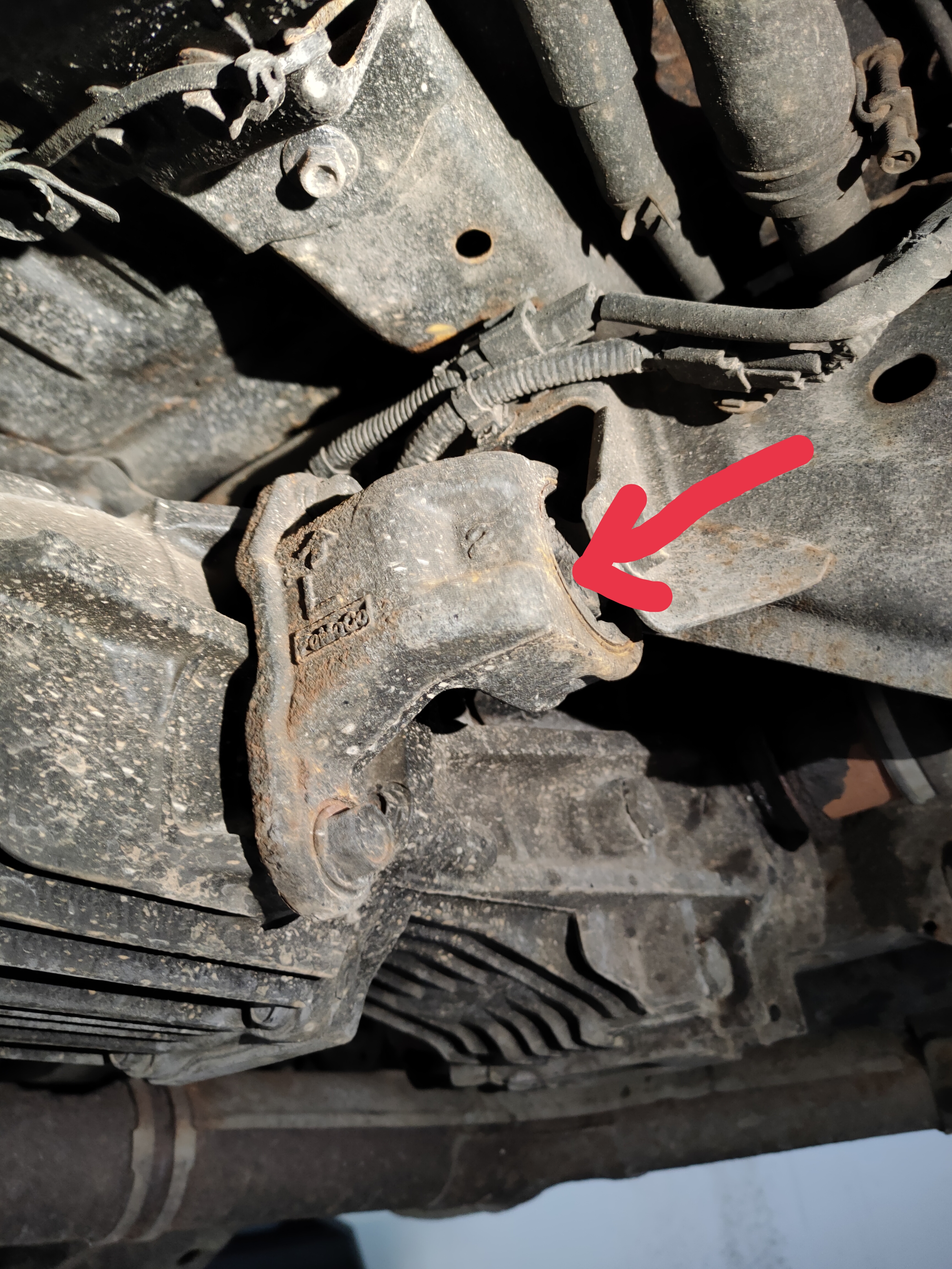

Jezeli wezme sie za to wyciszenie auta to chyba tylko podłoge zrobie. Wrocilem z serwisu. Mam lekki luz na krzyżaku miedzy srodkowym a ostatnim elementem wału. Wał bodajże jest z 3 elementow. Tak ze wał pasowało by zrobic oraz wyważyć. Wstepnie sam wal 1500zl to taka dolna granica. Dyfer mimo ze ma lekki luz na półosiach nie jest jeszcze do roboty. Male zapocenie to nie powod do wymiany dyfra. Wiekszy problem jest na mocowaniach dyfra z boku. Jest tam luz ale najwiekszy problem to wał na tym krzyzaku. Co jest ciekawe, ten wał lekko bije nie w kazdej predkosci. Czym szybciej tym mniejsze drgania. Ja nie wyczulem nic po aucie. To z oceny spod spodu ale w czym moze byc u mnie problem? Na wale firany,zacieki od konserwacji. Musze wszystko usunac szpachelka. Magik co robil mi piaskowanie i konserwacje nie zabepieczyl walu i sie mu malnelo troche wiec mam nadzieje ze usune konserwacje a miejscami jest minimetr grubosci to caly wal wroci do stanu ktory nie bedzie jeszcze wymagał regeneracji.

Jak myslisz. Luźne tuleje dyfra tez z przodu mogą miec wpływ na prace mostu? Czyli lekkie bicie? Lozyska podpor sa dobre,jedynie luz na jednym krzyzaku. Tak mysle.Wymienie narazie 2 tulejki z przodu dyfra czyli tam gdzie wychodzi na wał napedowy i moze bedzie lepiej? Plus skrobanka konserwscji jakiej tam na wale nie powinno byc grama.

henex1980 napisał(a):Jak myslisz. Luźne tuleje dyfra tez z przodu mogą miec wpływ na prace mostu? Czyli lekkie bicie
Siema.
Oczywiście luz na tulejach mostu, dyfra itp. każdy luz w tych miejscach ma wpływ na jazdę / pracę AWD.
Zobacz moje stare filmiki:
https://www.youtube.com/watch?v=t10T_T4XEQE
https://www.youtube.com/watch?v=dzaf3aixAcY
Ale luzy czy na wale, czy na dyfrze będą miały wpływ na drgania budy podczas jazdy a nie na szumy !
Ja wyważałem wał za 350 PLN.
A jak magik od konserwacji zawalił Ci wał substancją konserwującą to możesz śmiało mu to kazać zmywać, bo przez to masz nie wyważony wał, ale to powinieneś mieć drgania budy.
Owszem możesz wywalić wał, ja tak jeździłem ponad miesiąc bez wału, ale to nie jazda, bez AWD, najlepsze jest startowanie spod świateł beż boksowania przednich.
Oczywiście AWD przydaje się w kilkunastu % podczas jazdy, gdzieś to poruszałem w innym wątku, jednak na plus pozostaje jeszcze lepsze wyprowadzanie CX-9 z poślizgu przy AWD, wiem bo mam CX-a z FWD i zimą robiłem porównanie.

Nie mam drgan na aucie. Mechanik jechał ze mna i robi tylko skrzynie napedy i nie miał nic do zarzucenia skrzyni i nie dopatrzył sie niczego niepokojącego. Dopiero na podnosniku obsłuchał auto. Łożyska kol o dyfer z tyłu. Na juz mowił ze te tuleje do wymiany. Wał jedynie ma niewielki luz na krzyżaku tym drugim a za te balansowanie wału obwinia w pierwszej kolejnosci komserwacje ktora jest dosc sporo na wale. Troche tu troche tam wiec moze wystarczy jak wyczyszcze wał. Wiadomo nie bedzie perfect jak juz luz na krzyzaku ale tam wchodza w rachube odwazniki po kilka gram a ja mam zalane konserwacja to jeszcze wieksze bicie sie robi. Odpuszczam zakup dyfra. Zmienie tylko te tuleje oraz olej. Mysle ze te tulejki idzie zmienic bez demontazu dyfra. Sam bym to sobie zrobil. Nie wiem ile jest pracy przy demontazu wału ale nie mam warunkow pod blokiem na takie prace. Tak by odrazu pasowalo zmienic dyfer i zrobic krzyzak walu oraz wywazanie. Inaczej nie ma sensu nic robic i czekac az sie calkiem rozpierniczy. Wtedy robic albo pozbyc sie calosci.
