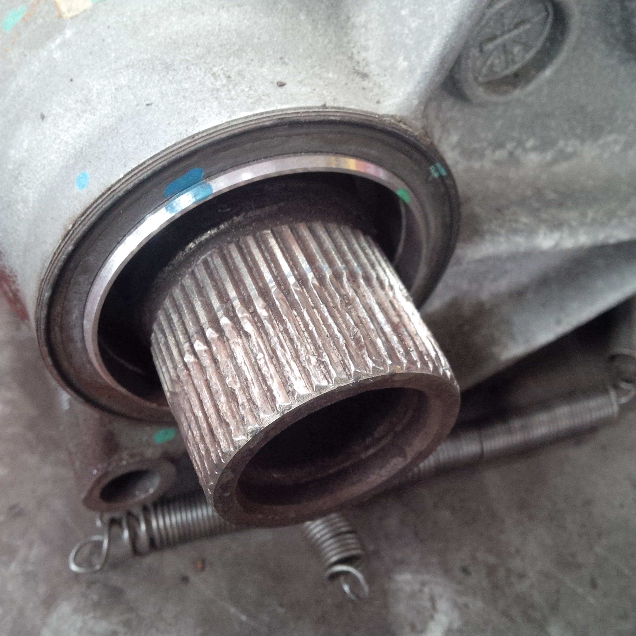

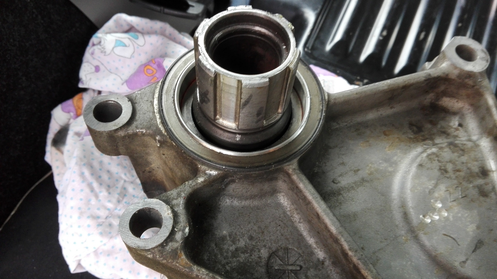

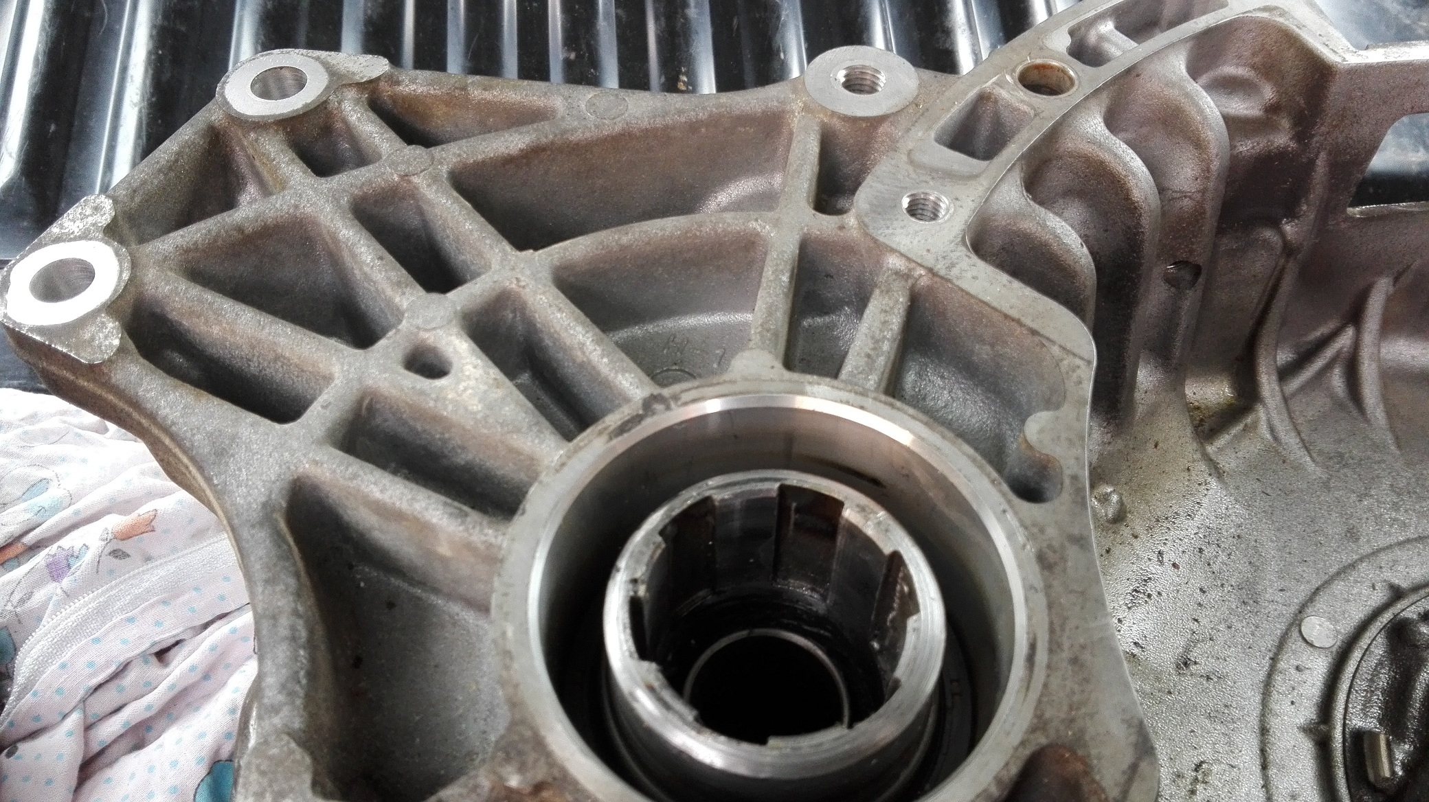

Postprzez Dranet » 1 wrz 2017, 11:12
Hej.
Jestem szczęśliwym posiadaczem drugiej Madzi CX-9 tym razem z 2013 roku ze wszystkim co tylko było dostępne (no dobra wszystko oprócz relingów dachowych :–)).
Do tej pory jeździłem CX-9 bez AWD i nie miałem żadnych problemów związanych z napędem.
Moje pytanie brzmi:
Czy da się zapobiec awarii transferu w skrzyni AWD w tych Mazdach ?
Co za "geniusz" wymyślił takie rozwiązanie ?
Ponoć jest to wada konstrukcyjna, wieloklin nie siedzi do końca tylko na jakieś 3/4 wchodzi do skrzyni.
Nie da się go dopchać do samego końca, tak aby siedział cały ? :–)
Jakbym wiedział wcześniej, nie brałbym Madzi z AWD ...
A tak przy okazji widzieliście listę awarii skrzyni w CX-9 ? :–) robi wrażenie hehe:
https://www.truedelta.com/Mazda-CX-9/transmission-problems-730
Niestety gwarancji w PL wersji CX-9 sprowadzonych z USA nie respektują, bo dlaczego mieliby to robić :–)
Na fotkach pokazuję i objaśniam o co mi chodzi:
Od: 6 mar 2014, 22:45
Posty: 164 (0/1)
Auto: CX-9 13 GT AWD, 3.7 LPG BRC na jednym parowniku :–)
CX-9 07 Sport FWD na eLPiGi BRC po wymianie silnika na 3,7
Postprzez matylda » 4 wrz 2017, 09:01
wystarczy zmieniać olej w transferze, to się nie będzie zacierać i obrywać wieloklina
w tych statystykach transfer pewnie jest podpięty pod awarie skrzyni biegów i dlatego ma tyle procent udziału we wszystkich awariach, bo sama skrzynia jest raczej bezproblematyczna, oczywiście jeśli się olej zmienia
nie posmarujesz, nie pojedziesz
