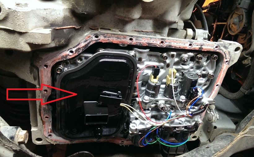

Postprzez Kubus88 » 20 wrz 2020, 16:44
sQubany napisał(a):Tak pod miską ?Srutu tutu srały muszki będzie wiosna . W Madziach z silnikami 3,5 i 3,7 filtr jest w skrzyni i nie mam możliwości wymiany go bez wyjęcia i rozpołowienia skrzyni!!!!!!
Tutaj:
https://slusarczyk-auto.pl/oferta/dynam ... iana-oleju
Macie opisaną procedurę i jasnym jest, że filtr wymieniamy po dynamicznej wymianie oleju. Czyli defacto wylewamy połowę nowego oleju żeby dostać się do filtra...wiec albo tanio albo dobrze. Zazwyczaj ma być tanio a później labidzenie, że automaty padają.
*zdjęcie poglądowe.

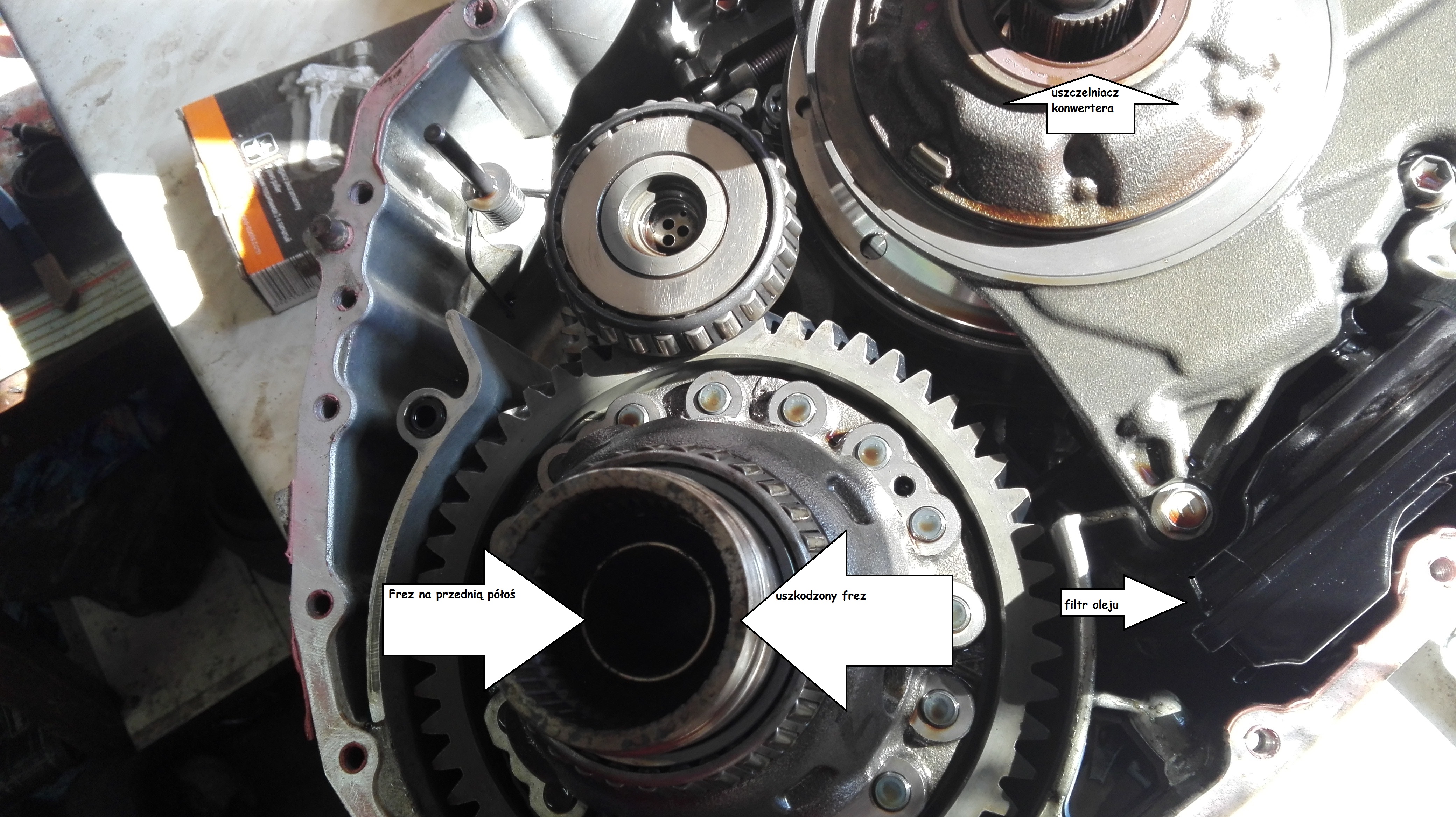

Postprzez sQubany » 20 wrz 2020, 18:38
Kubus88 napisał(a):Macie opisaną procedurę i jasnym jest, że filtr wymieniamy po dynamicznej wymianie oleju. Czyli defacto wylewamy połowę nowego oleju żeby dostać się do filtra...wiec albo tanio albo dobrze. Zazwyczaj ma być tanio a później labidzenie, że automaty padają.
*zdjęcie poglądowe.
No tak wszystko ok. Ja się zgadzam że przy dynamicznej wymianie filtr należy wymienić. Ja tylko zwracam uwagę że w mazdzie cx9 2007-2015 nie ma możliwości wymiany filtra tak jak jest to pokazane na obrazku który wkleiłeś gdyż pod pokrywą elektrozaworów go nie ma . Przecież jak by tam był nie było by żadnego problemu go wymienić .Jak ktoś chce może sobie kupić filtr z uszczelką za 80 zł .Zlać olej ze skrzyni korkiem spustowym .Odkręcić pokrywę elektrozaworów i zakręcić ją na nowej uszczelce bo tam na pewno nie ma filtra . Aby wymienić filtr trzeba zdemontować i rozpołowić skrzynię biegów. NIE MA FILTRA POD MISKĄ!!!!! Wiem bo skrzynię rozbierałem podczas roboty frezu. Mam tylko takie zdjęcie ale może pomoże. Widzę dwa wyjścia. Albo zrobić dynamiczną wymianę bez płukania (czyszczenia )ASB. Jak się zdecydujemy na czyszczenie skrzyni i ruszymy stare osady złogi to istnieje ryzyko zapchania filtra i uszkodzenia skrzyni. Nie znam kosztów ale podejrzewam ze ok 1200 +olej. Druga opcja .Zdemontować skrzynię rozpołowić wymienić filtr (przy okazji wyczyścić wymyć środek i zalać. Myślę że koszt ok 2000+filtr i olej .
Od: 12 maja 2014, 19:41
Posty: 106 (1/4)
Auto: Mazda cx9
