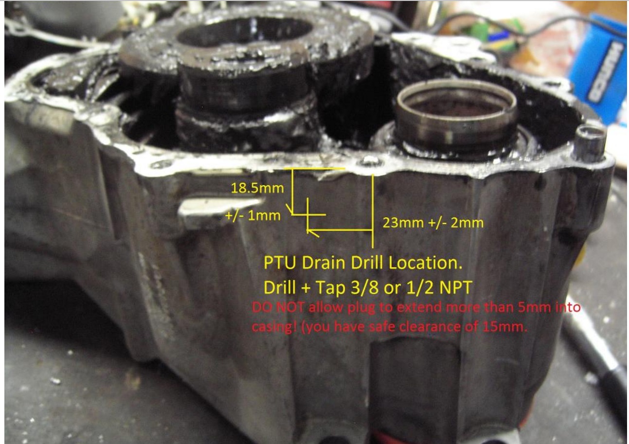

Postprzez mimuch » 1 mar 2016, 14:08
Tu macie z forum Forda miejsce na zrobienie od dołu drain pulg.
I link z wiekszą ilością zdjęć:
http://s159.photobucket.com/user/the_na ... sort=3&o=4
Drain plug – lokacja
