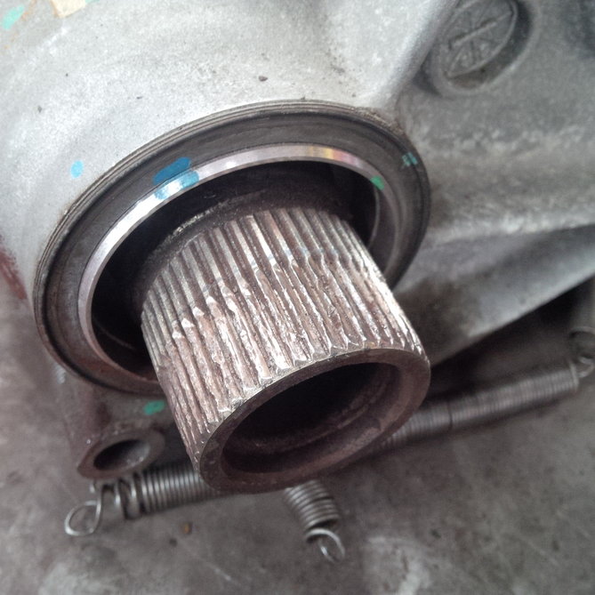

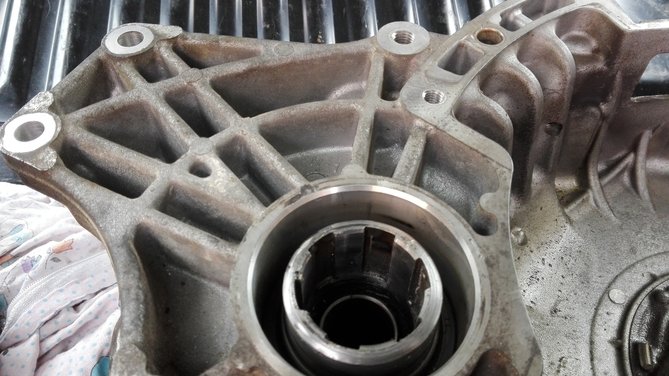

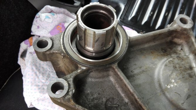

Podepnę się pod temat.Mnie tez dopadło objechanie wieloklinu na wale zdawczym w skrzyni.Podzwoniłem tu i ówdzie do Kobylnicy i do Bieżenia Po obeznaniu tematu zapoznaniem się z kosztorysem zdecydowałem ze naprawię Madzie sam .Co prawda żeby wyjąć dyfer trzeba się troszkę natrudzić na kanale.Najcięzej idą śruby katalizatorów a w moim przypadku pomógł dopiero palnik rozgrzanie do czerwonosci i poszły No ale 500 zł zostało w kieszeni .Wyjęcie skrzyni biegów to ok 4 do 5 godz w kanale trzeba zdemontować sanie ale w kieszeni zostaje 1700 zł .No i wiadomo duzo osprzetu trzeba zdemontowac włącznie z łapą silnika zeby mieć dojscie do srób Teraz odnośnie waszych przypuszczeń że brak smarowania w przekładni wykańcza wieloklin.Po demontażu dyfer chodził lekko bez żadnych problemów jadnym paluszkiem mozna go było wprawić w ruch.No faktem jest ze po rozkręceniu w środku znajdowała się gęsta maź z opiłkami metalu ale moim zdaniem nie jest to przyczyną tego problemu.Z rozebraniem przekładni nie ma problemu kilka srubek i juz wieloklin mamy wyjęty i kolejne 500 zł w kieszeni .Co do skrzyni miałem obawy i nie chciałem sam podejmować się tego tematu.Fachowcy od rozebrania skrzyni i poskładania cenią sobie tyle samo co od przekładni.No ale odległe terminy wykonania usługi popchnęły mnie do próby rozebrania skrzyni .I udało się .W skrzyni cały automat który zmienia biegi jest skrecony osobno od przodu i nie ma możliwosci zeby się rozsypał a my potrzebujemy wymontować element różnicowy w którym w jednej z połówek jest uszkodzony wieloklin.Element różnicowy musimy rozkręcić kluczem pneumatycznym bo śruby mają płytkie łebki i zwykle klucze wyskakują .Pamietajmy aby sobie poznaczyć wszystkie satelity podkładki itp żeby trafiły na to samo miejsce.Oczywiście trzeba umiejętnie zdemontować łożyska i uszczelniacze (simeringi) nie kupimy ich w sklepie tylko aso Miałem ochotę na wymianę dzwoniłem do aso i naprawdę kosmos cenowy.No ale do sedna .Wymontowane elementy zawiozłem do gościa co regeneruje półosie przeguby itp.Zobaczył podumał i powiedział ze zregeneruje te frezy. Powiedziałem mu tylko tyle ze nie mam ochoty za kilka dnie znów demontować skrzyni i jechać z reklamacją .Ze jak umie to może nawet poprawić fabrykę.I tak zrobił. Po pierwsze przedłużył mi kielich ten co wychodzi ze skrzyni na którym są frezy .Teraz frezy nachodzą na siebie całą długością zrobił tylko 6 frezów ale za to bardzo szerokich tak by nie było możliwości objechania czy ścięcia .Wysokość frezu to 3mm a nie jak w oryginale 1,5 mm.Wszystko to było robione z bardzo mocnych i trwałych materiałów Koszt za usługę 950 zł.Autko poskładałem wszystko zalałem nowymi płynami i juz nakręciłem 20 tyś km.
Wiadomo nie ma jak teraz sprawdzić frezów ale myślę ze raczej nie ma takiej potrzeby.Tak na marginesie kompletny koszt usługi w Biezeniu ok 8 tyś zł gwarancja na słowo.Mi z tego co zostało to wyskoczyłem na wczasy i kupiłem sobie zajefajny komplet kluczy .No nie wspomnę o satysfakcji. Bezcenna.Zaznaczę tutaj ze nie jestem mechanikiem samochodowym bardziej ambitnym samoukiem .Jezeli ktos by coś potrzebował czy miał ochotę sam naprawić dyfer służę pomocą

Na fotkach pokazuję i objaśniam o co mi chodzi:
