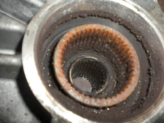

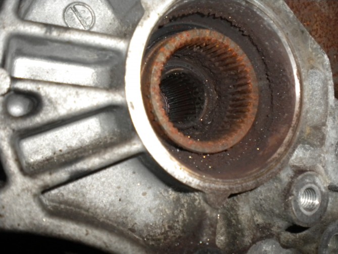

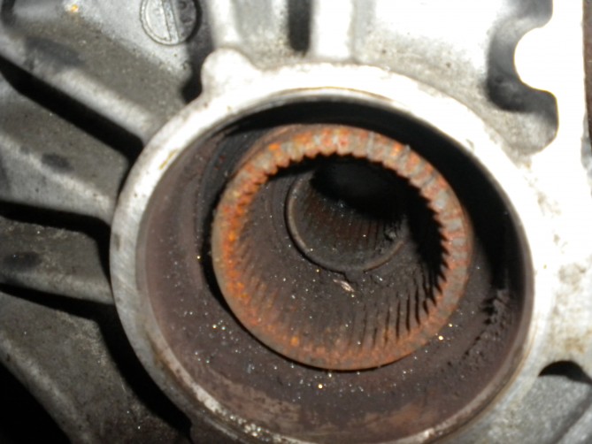

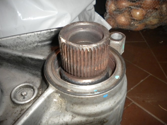

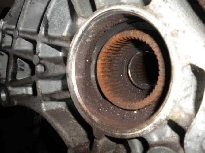

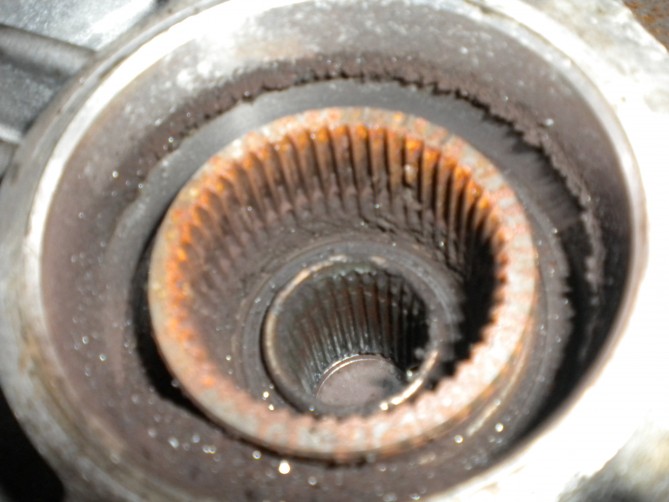

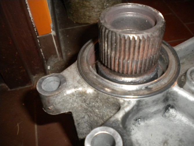

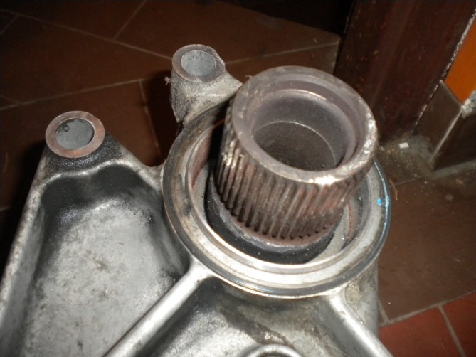

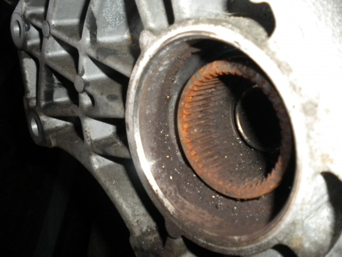

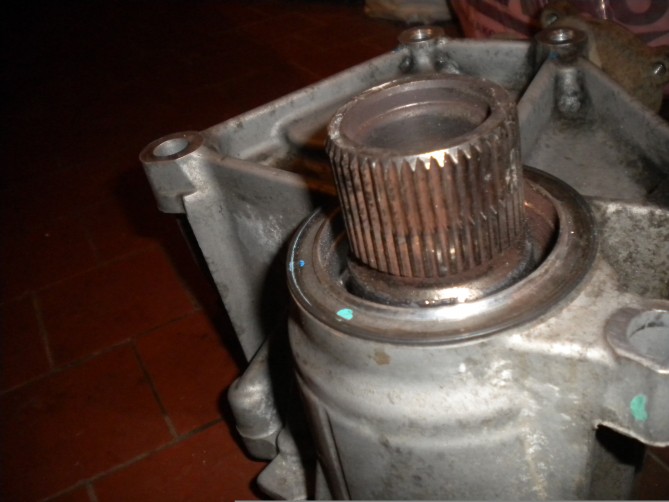

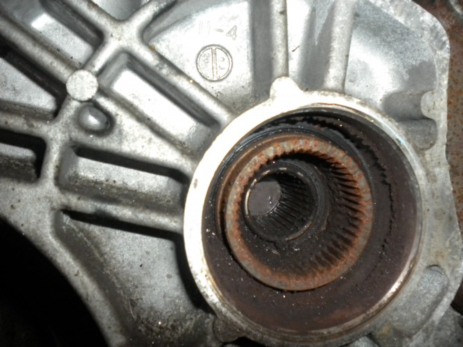

Postprzez adoj » 12 sty 2015, 02:49
Czy możecie zobaczyć załączone zdjęcia reduktora i skrzyni i podzielić się ze mną wrażeniami? Bo mam w planach ją zamontować....
z góry dzięki :D

Postprzez MAZVAGTECH » 12 sty 2015, 22:53
Spokojnie ladnie wygladaja tylko jak masz reduktor na wierzchu sciag pokrywe i dobrze wyczysc a potem nowy olej
