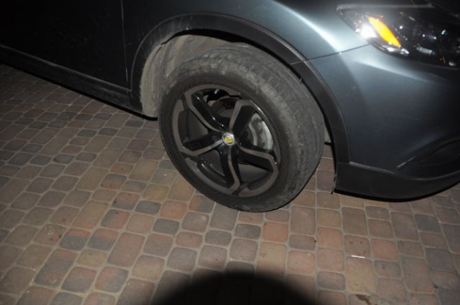

albo źle napisałem , albo mnie źle zrozumiałeś...
zimówki mam nokiany na ori 18" z oponami serii WR
Letnie mam 19 " też z nokianami , ale jutro spr. jaki bieżnik...i może foto wrzucę...
Opony zimowe / rozmiar / marka / opinie
A na 19 jakie masz oponki ? Chodzi mi o rozmiar. Z tego co podaje mazda koło ma mieć 751-763 mm. Chciałem 19 na zimę ale największe gumy to 255/50 tylko ze to daje wielkość koła 738 mm . Nie jestem ekspertem ale różnie piszą o mniejszym kole niż zalecane.

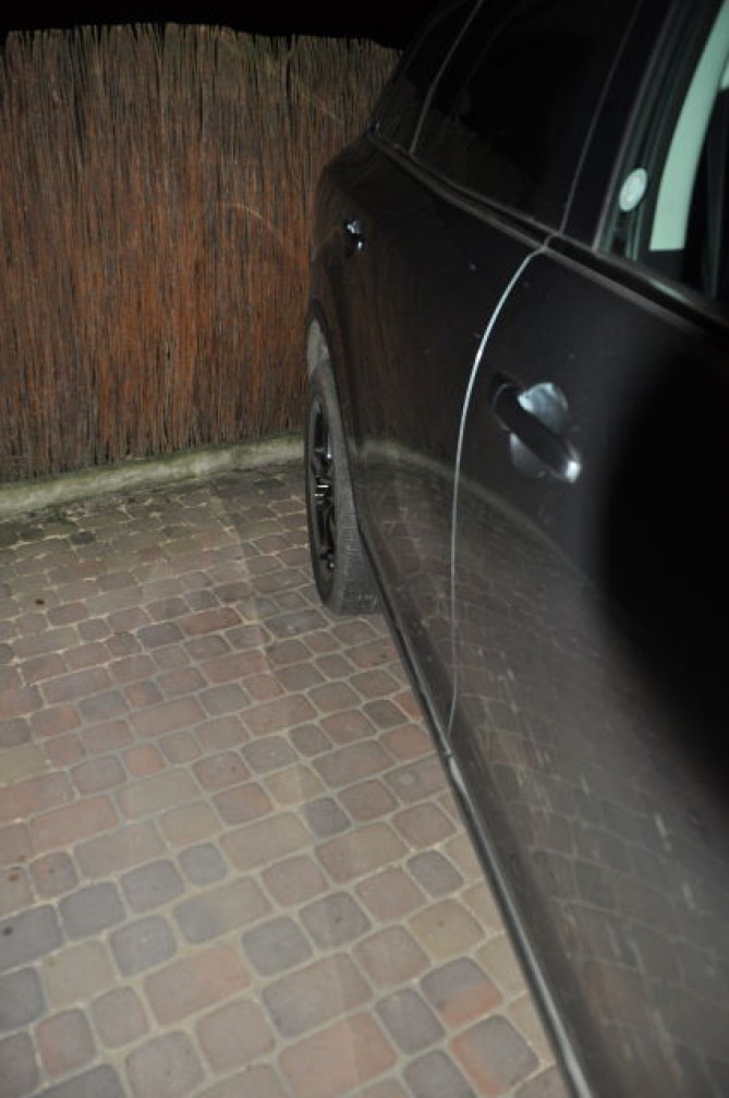

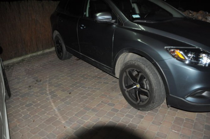

mam założone 255/50 i moje działanie jest zamierzone. Zmniejszyłem nieco średnicę koła , żeby nieco siebie oszukać , a dokładnie chodzi o wskazania licznika. Wcześniej miałem na navi 60 , na liczniku 60 i trzeba było bardzo uważać . Obecnie mam 56 na navi i 60 na liczniku , co daje mi pewną rezerwę... Już raz zapłaciłem na 50 , za to że jechałem 61- obecnie jak na liczniku będę miał 60 to komfortowo przejadę koło patroli Policji. Zresztą prawie wszystkie auta zawyżają realną prędkość właśnie w tym celu – dlaczego moja madzia ma działać inaczej ;–)
foty zrobiłem , przepraszam za jakość , ale robiłem przy sztucznym świetle już po zmroku...

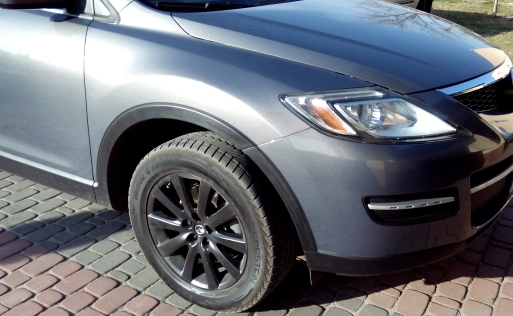

Siema.
Ja mam Vredestein Wintrac 4 Extreme, jeszcze ten sezon tylko, bo niewiele bieżnika zostało.
Rozmiar 255 / 55 / 18
Prezentują się całkiem nieźle, trakcja spoko, nowe Vredesteiny kosztują ok. 650 PLN ... za sztukę :–)
