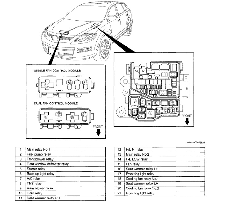

Gdzie jest przekaznik pompy paliwa? W komorze silnika widze jedynie bezpiecznik 30A. Pomoze ktos?
Od: 17 mar 2019, 13:04
Posty: 256 (12/0)
Skąd: Jasło
Auto: Mazda cx-9 2008r
Postprzez Author53 » 19 lip 2020, 10:50
Nr 2

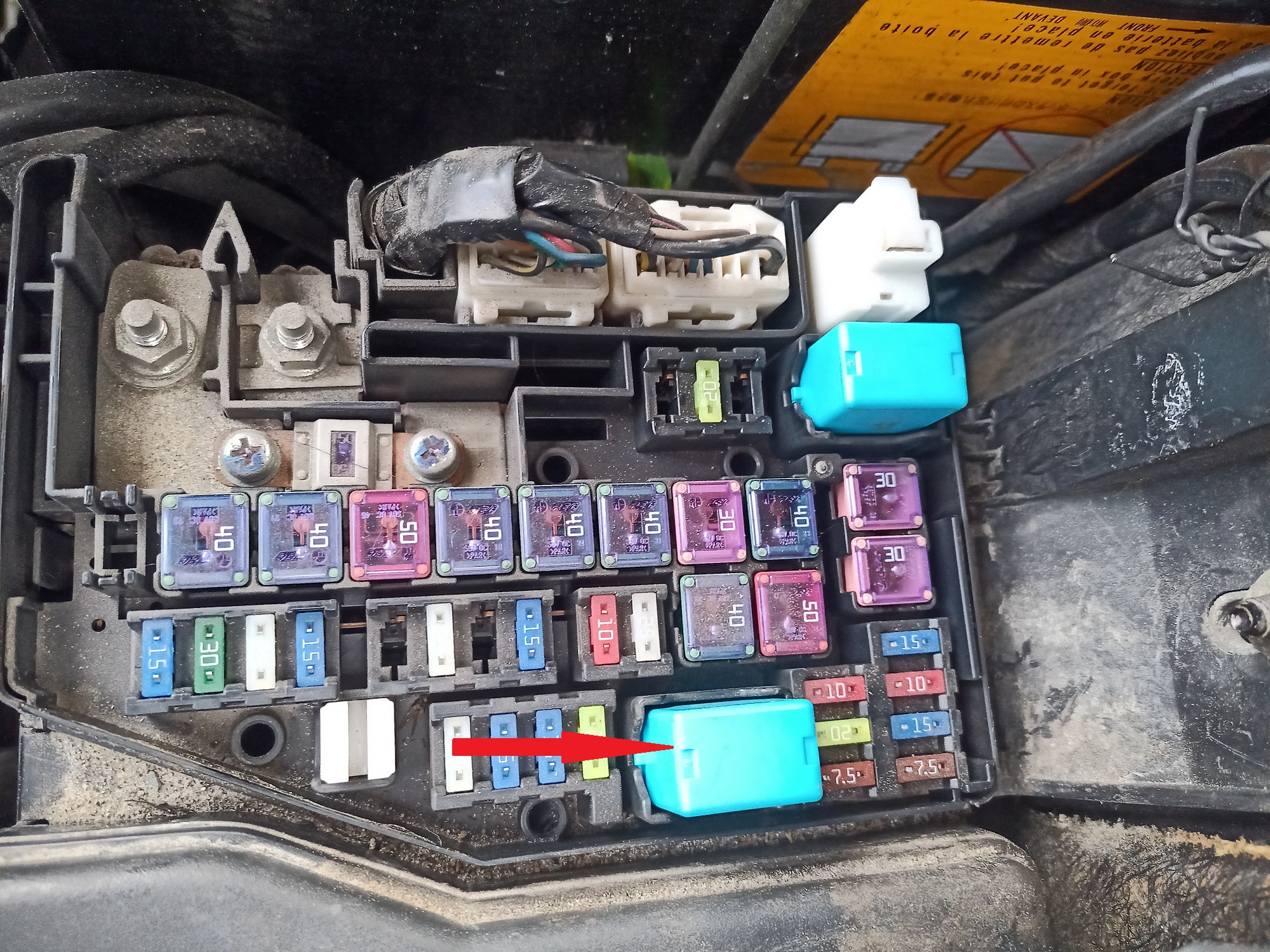

U mnie skrzynka inaczej jednak wyglada. Nie mam w niej przekaznika pompy nr 2
Dopisano 23 Jul 2020, 17:19:
Fotka

A to zielone na dole to co to jest za przekaźnik?

To przekaznik pompy.
