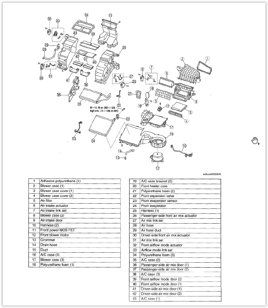

Dla potwierdzenia, wystarczy jak wypniesz wtyczkę z silniczka dolnego z prawej strony (z tej z której nie działa regulacja temp.) i sprawdzisz miernikiem czy się zmieniają wartości podczas zmiany regulacji.
Na moje oko jak nic silniczek – mikser temperatury.
W załączniku:
25 – okablowanie do wtyczki
26 – mikser temperatury.
Klapka mogła się zapchać syfem z wlotu powietrza, też tak czasami jest.

Super, dzięki, parę dni temu wyjąłem schowek, zaraz za nim na lewo jest czarny silnik z cięgnem blisko gorących metalowych rurek. (nie wiem teraz czy to 26 czy 6 (od czego jest 6?) ale nie reagował na nic, ręcznie cięgna też nie szło ruszyć.
Wizja z zapchaną klapką (który to nr?) też wchodzi w grę bo nie było żadnego filtra na wlocie.
Mierzyć miernikiem na -V czy Om ?

6-ka to silnik który kieruje powietrze góra dół.
Dolny silniczek jest od mieszania powietrza.
Jak jeździłeś bez filtra kabinowego to gratuluję, masz niezły syf w instalacji.
Klapka która mogła się zapchać: 37 albo 40.
