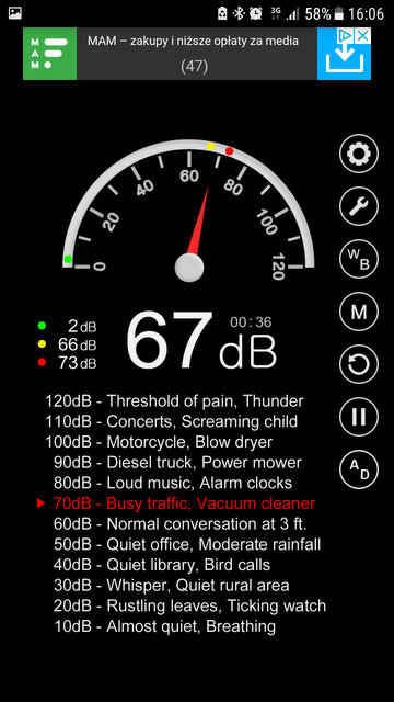

Ciekaw jestem jaki jest w Waszych autobusach poziom hałasu podczas jazdy z prędkością 80 km/h.
Jak macie chwilę czasu prośba o zmierzenie poziomu hałasu zwykłą komórką i apką typu: "Sound meter" na wysokości deski rozdzielczej / nad kokpitem.

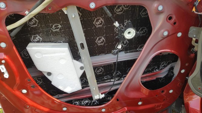

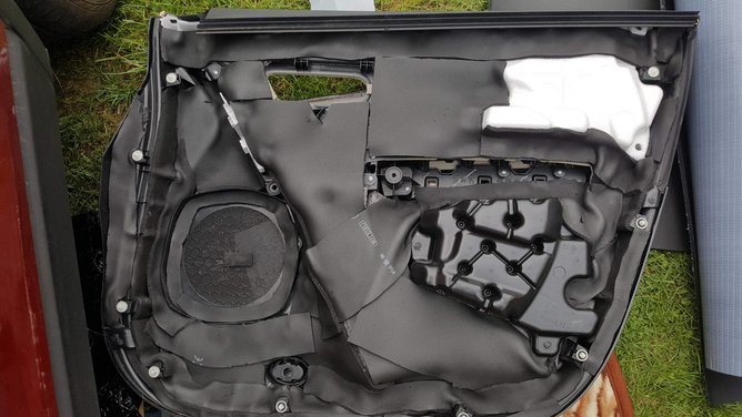

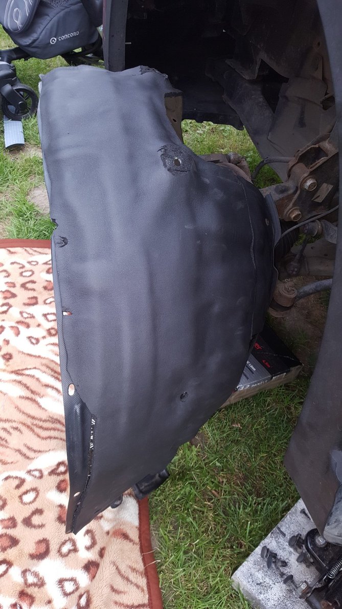

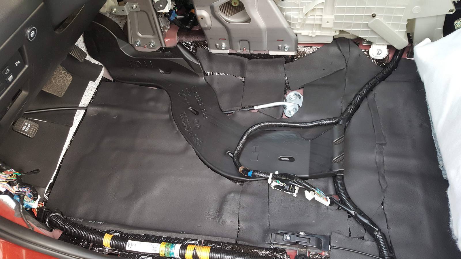

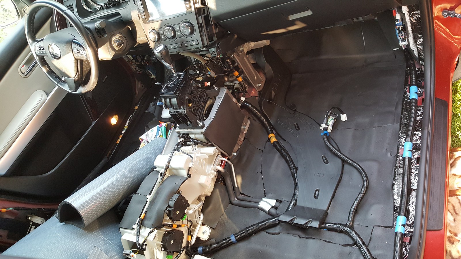

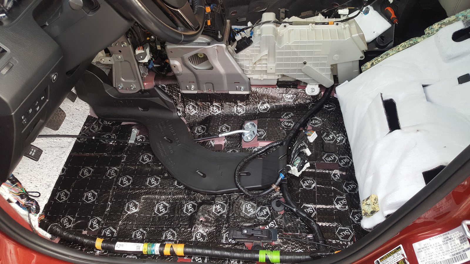

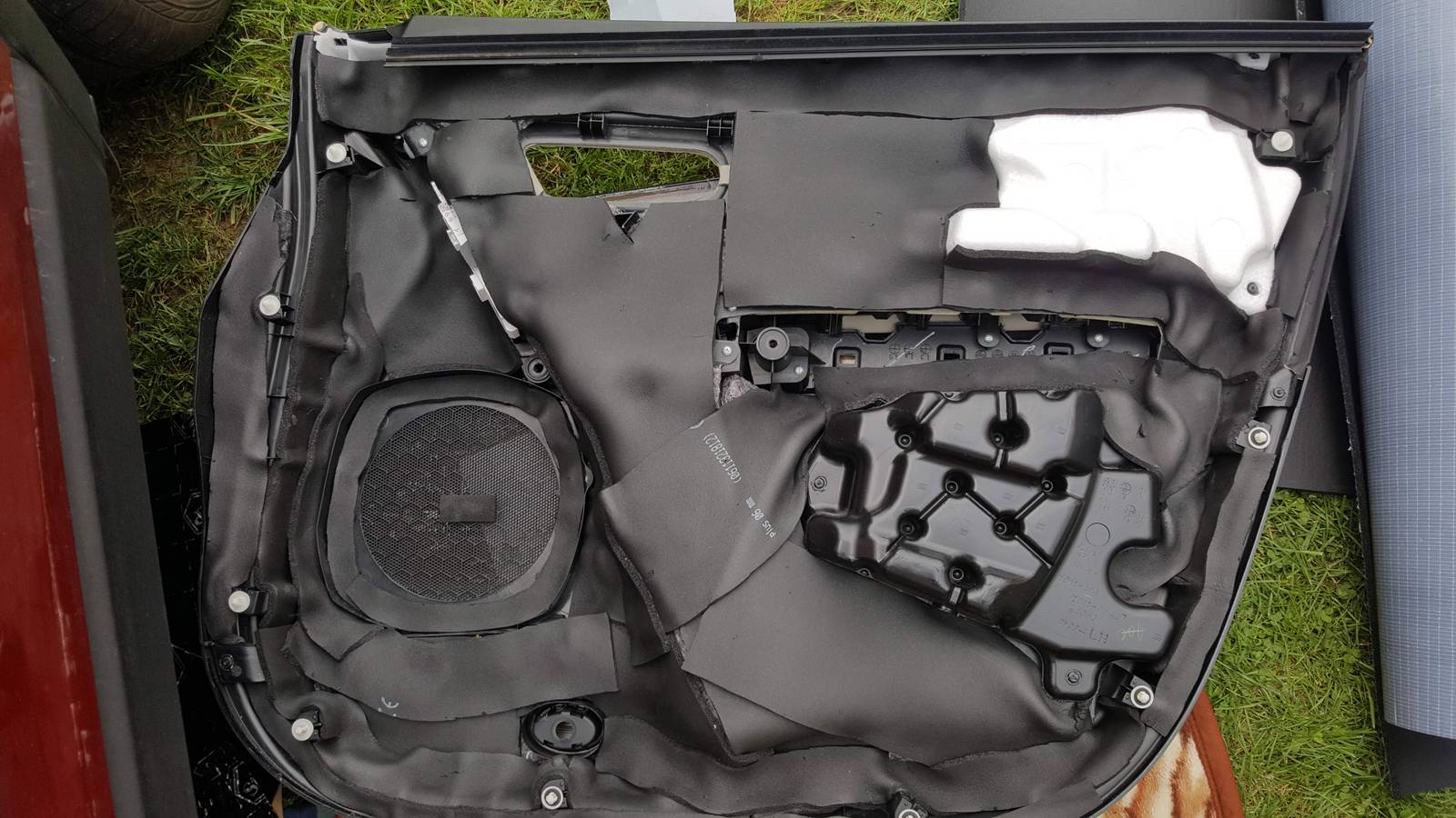

U mnie wyszło ok 68 dB (przy buczącym łożysku z tyłu), to o dużo za dużo zwłaszcza, że wyciszyłem Mazdę maksymalnie, wyciszona:
– podłoga
– tylna część dachu
– cały tył
– wszystkie drzwi
– komplet plastików

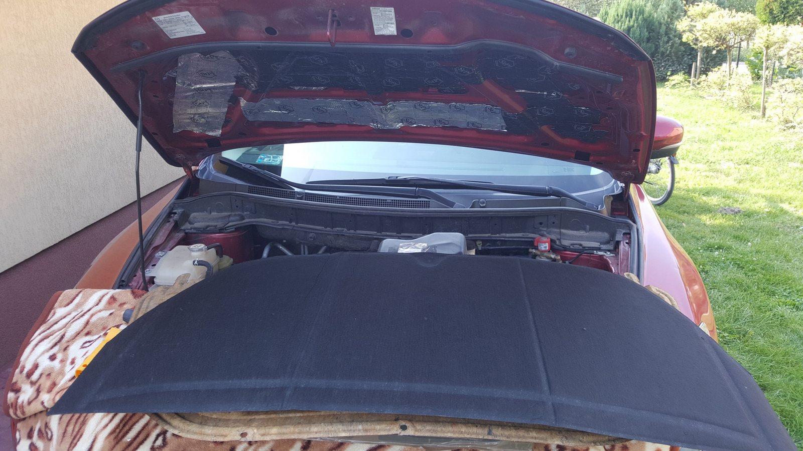

– maska
– nadkola
Wyciszenie poszło materiałami: STP Silver black + pianka wygłuszająca K9S, plus dodatkowo pod maskę specjalna mata do pochłaniania dźwięku: STP HS mata wygłuszająca trudnopalna.

Poniżej migawki z procesu wyciszenia (sam wyciszałem :–)).

Z ciekawości zmierzyłem u siebie i przy spokojnej jeździe i prędkości 80 km/h wskazywało mi pomiędzy 57 a 62 dB nad kokpitem.

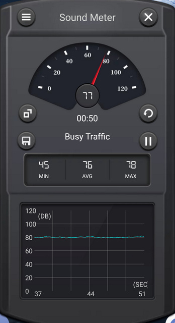

Postprzez Dranet » 17 lis 2018, 21:33
Hello.

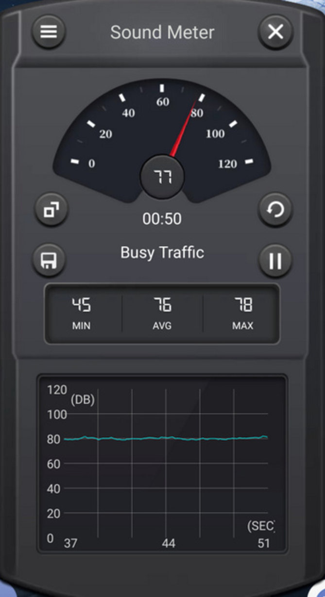

Pomiary apkami z Androida i / lub Iphone-a to pic na wodę fotomontage, różnice są rzędu 10 dB w zależności od użytej apki :–), zmierzę lepszym sprzętem i dam znać.
Na jednej apce średnia z pomiaru 66 dB, na innej 76 dB, badziewie, pomiar robiony jeden za drugim.

To fakt mazda jest bardzo niewdzięcznym autem jeżeli chodzi o wyciszenie. Ja użyłem trzech warstw mat i spodziewałem się o wiele lepszego efektu. Problemem są wszechobecne nieszczelności uszczelek do tego jak słusznie zauważyłeś szyby. O ile z szczelekami drzwi można sobie prądzić to z uszczelki szyb juz jest kłopot.
