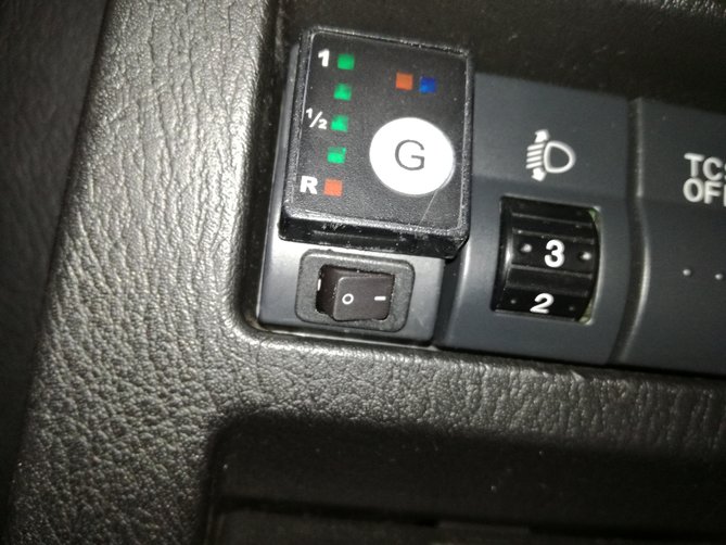

Muszę dorobić [jaki?] halogen do swojej CX-9 i mam dylemat bo dołożenie wystającej lampy z tyłu plus jakiś roboczy przycisk, a z drugiej strony mam wariant idealny czyli wymiana całego tylnego zderzaka i zmiana przełącznika świateł w kolumnie kierownicy. Pierwszy wariant mało elegancki a drugi zapowiada się drogawo.

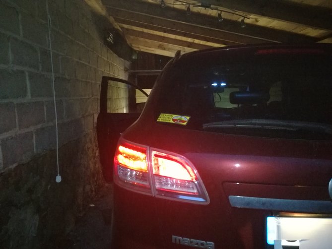

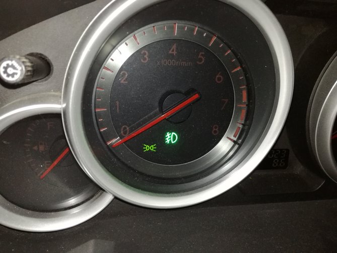

A ja swoje przeciwmgielne przy pomocy kolegi zamontowałem w klapie nad światłami cofania.Odbywa się to na zasadzie oporników.Kupiłem żarówki 16 Watt które pasują w oryginalne obsady.Gdy zaświecę światła pozycyjne prąd idzie do żarówek poprzez oporniki i zarówki świecą na ok 30% mocy porównywalnie jak oryginalnie tam stosowane 5W5 .Przeciwmgielne mam pociągnięte z wiązki z przednich przeciwmgielnych poprzez mały wyłącznik i wpięte bezpośrednio w żarówkę co pozwala świecić jej z 100% mocą .Przy okazji kolega wpiął w wolny pin w licznik kabel od przeciwgielnych wlutował diodę i jakieś dwa opory dzięki czemu ożywił oryginalną kontrolkę od przeciwmgielnych (nie wiem czemu mazda nie montuje tej diody oryginalnie ).Kable mam puszczone w wiązkach a wszystkie przejścia np do klapy są wpięte w wolne piny w kostkach dzięki czemu nie mam żadnych luźnych kabli . <spoko>.

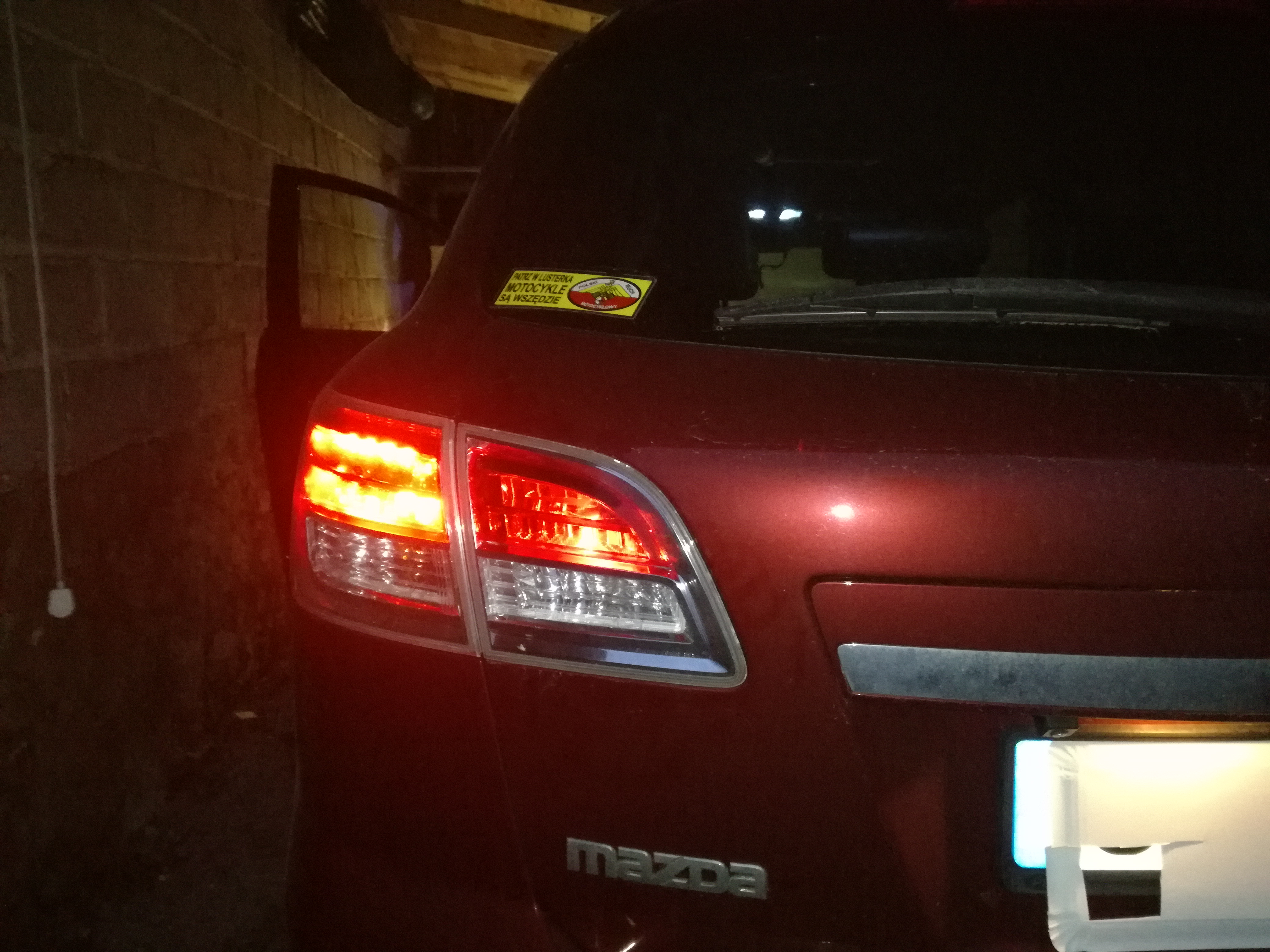

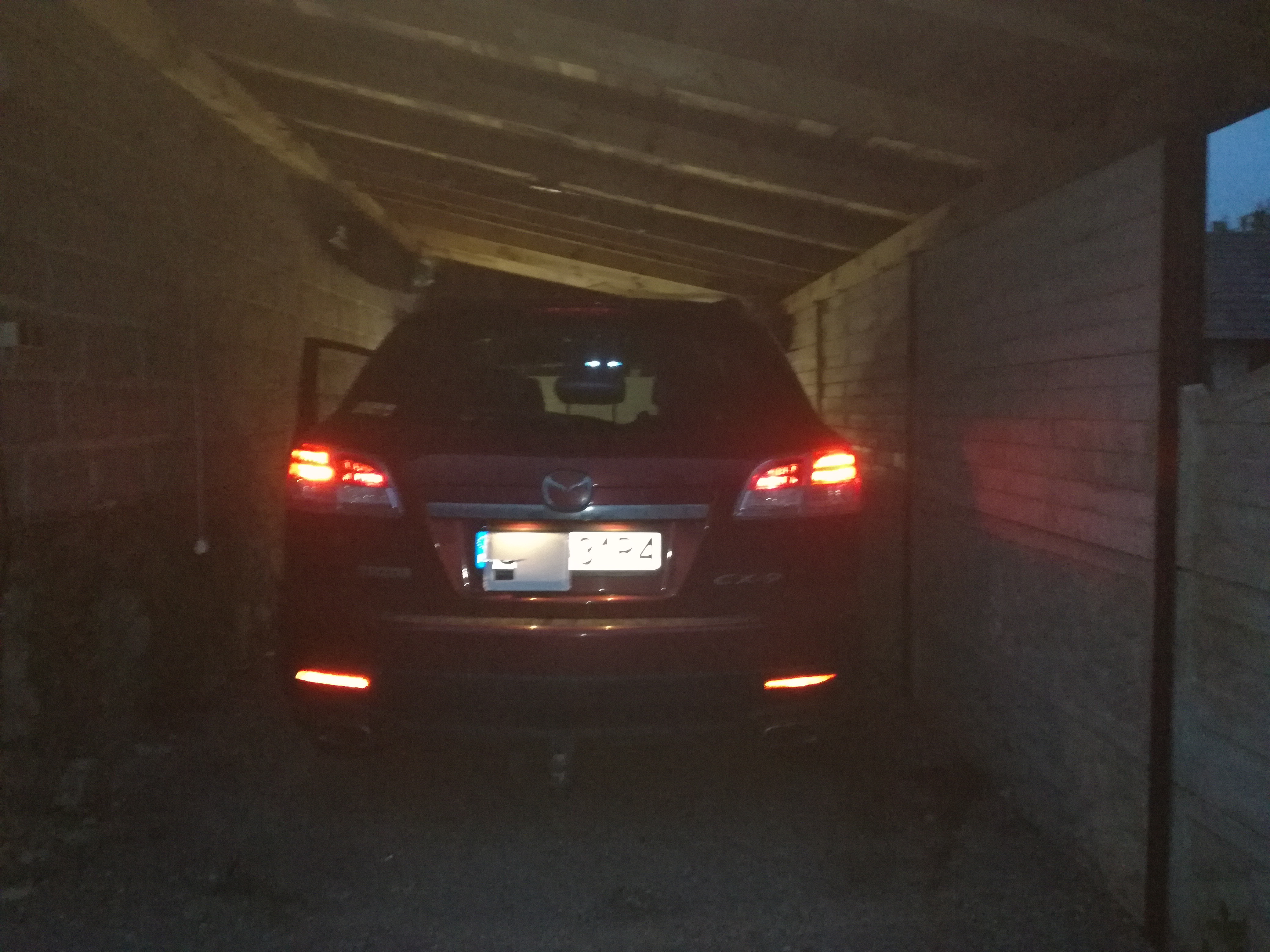

Postprzez Krzych-Lublin » 3 gru 2017, 23:49

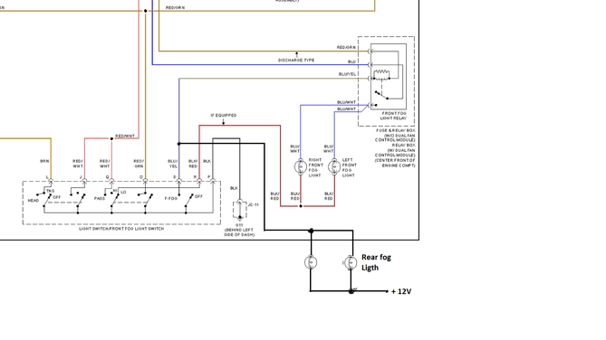

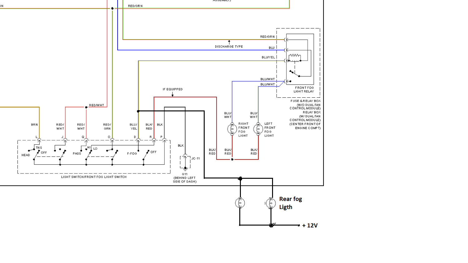

Ja zrobiłem na Ledach czerwone 1000lm https://motoledy.pl/c-84,wg-typu-zarowki,3156/zarowka-led-3156-12v-17w-canbus-czerwona,367.html,w kloszu jest wolne miejsce i podłączyłem bezpośrednio do kostki zapalają się razem z przednimi a jak włączysz drogowe gasną przednie a tylne świecą.
Dopisano 4 gru 2017, 08:58:
W tylnej klapie te małe lampy z wstecznym się wyjmuje pod nim jest nie wykorzystana czerwony klosz
wywierciłem otwory wstawiłem ledy te po niżej.
Przeprowadziłem jeden kabel od tyłu pod kierownice i to się wpiąłem do kostki z kablem niebieskim
z tyłu drugi z plusem w kostce w górnej części na szybą chyba był czerwony miernikiem sprawdzisz.

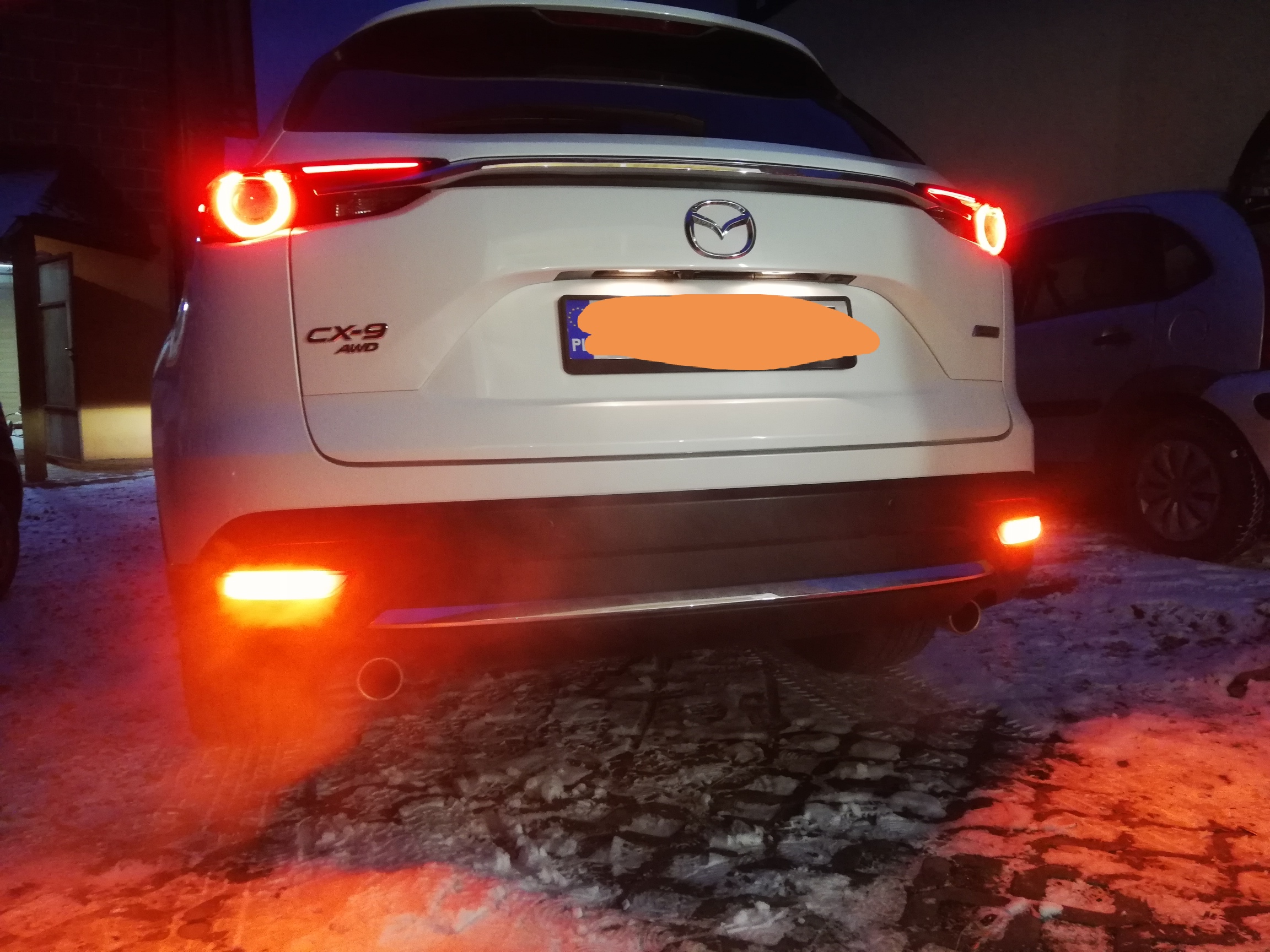

Postprzez sQubany » 8 kwi 2021, 15:26

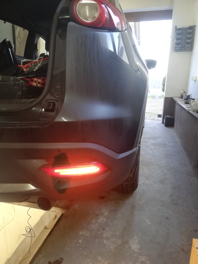

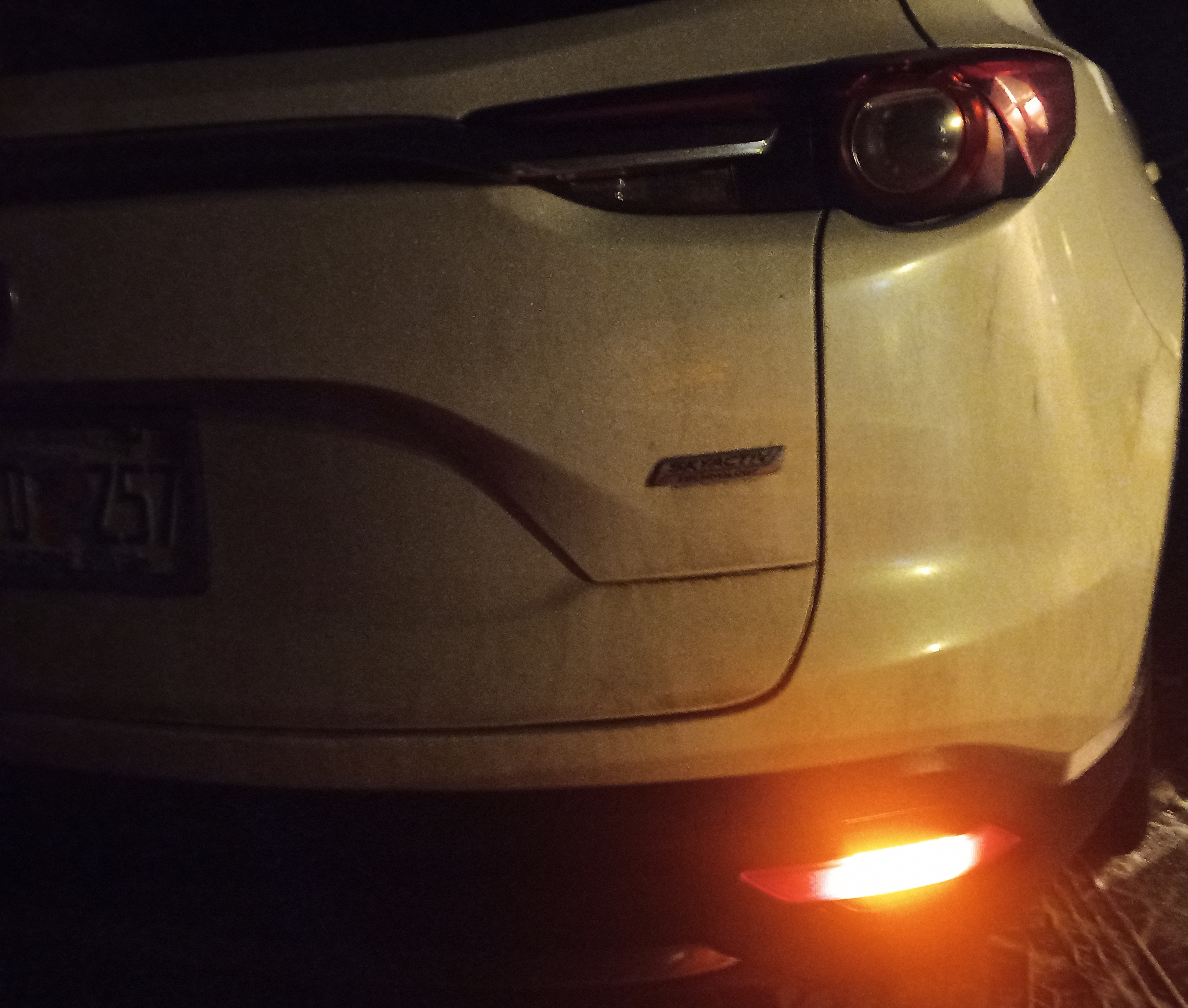

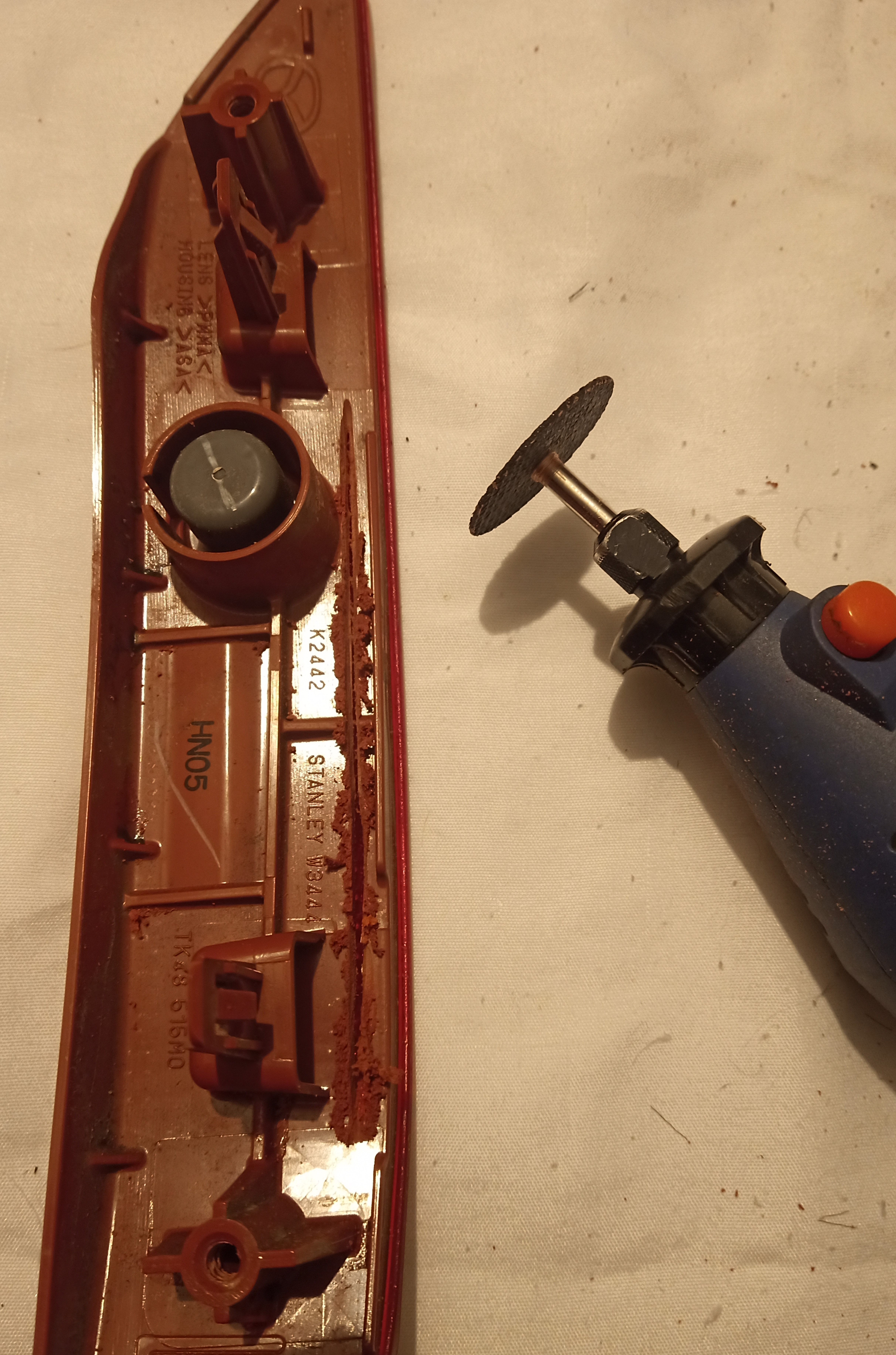

Trzeba wymontować odblaski .Rozciąć je poszukać cienkich pasków ledowych bo tam strasznie mało miejsca jest wkleić paski i skleić odblaski .Co do zasilania to minus zaraz do masy żeby nie ciągnąć kabli a plus wziąłem z bezpiecznika od przednich swiateł który puściełem przez wyłącznik na tył .Ale w swoim podepnę od bezpiecznika przeciwgielnych bezpośrednio do tyłu .Będą świciły i gasły z przeciwmgielnymi przednimi. Nie podoba mi się pstryczek (wł/wył )wystający gdzieś na konsoli .Wiem ze troszkę niezgodne z przepisami ale ważne ze światłą są .Do wpiecia w bezpiecznik użyłem takiego czegoś https://allegro.pl/oferta/bypass-bajpas ... 6735929498. Ja tez zastosowałem wtyczkę między zderzakiem a karoserią aby jak będzie potrzeba można było zdemontować zderzak beż przecinania wiązki https://allegro.pl/oferta/kostka-wtyk-z ... 9013408459

Postprzez no_name01 » 19 lis 2021, 20:50
Fajnie to wyglada. Prawie wiem jak to zrobić tylko w podpięciem pod włącznik przednich nie bardzo się orientuję. Podpowiesz coś?

Postprzez sQubany » 20 lis 2021, 16:48

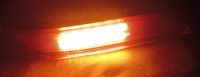

W białej troszkę się bawiłem i wziąłem zasilanie z lampy .Doprowadziłem do środka zamontowałem włącznik i puściłem na tył. Miałem jeszcze chęć zamontować przekaźnik ale z uwagi ze światła są ledowe ,pobór prądu znikomy a instalacja daje sobie radę to zrezygnowałem .W czarnej z kolei nic nie czarowałem .Podpiąłem się pod przekaźnik od przednich przeciwmgielnych i świecą razem z przednimi i tyle.

Lampy rozklejales w piecu czy rozcinales ???
Mój gość ma ztym problem i boi się ze pękną. Które LEDY tam wsadziłeś???
Możesz dać link jakiś?

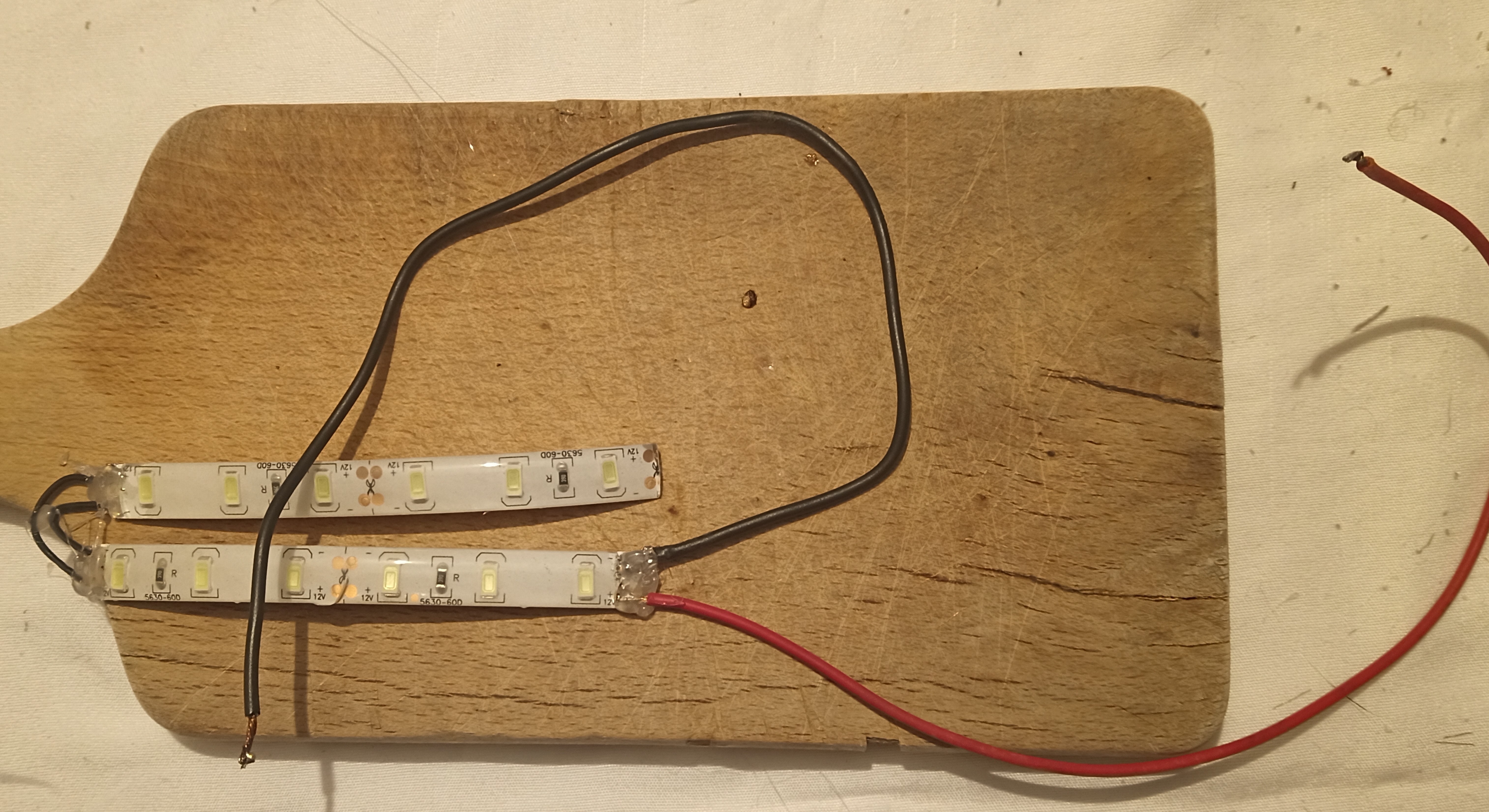

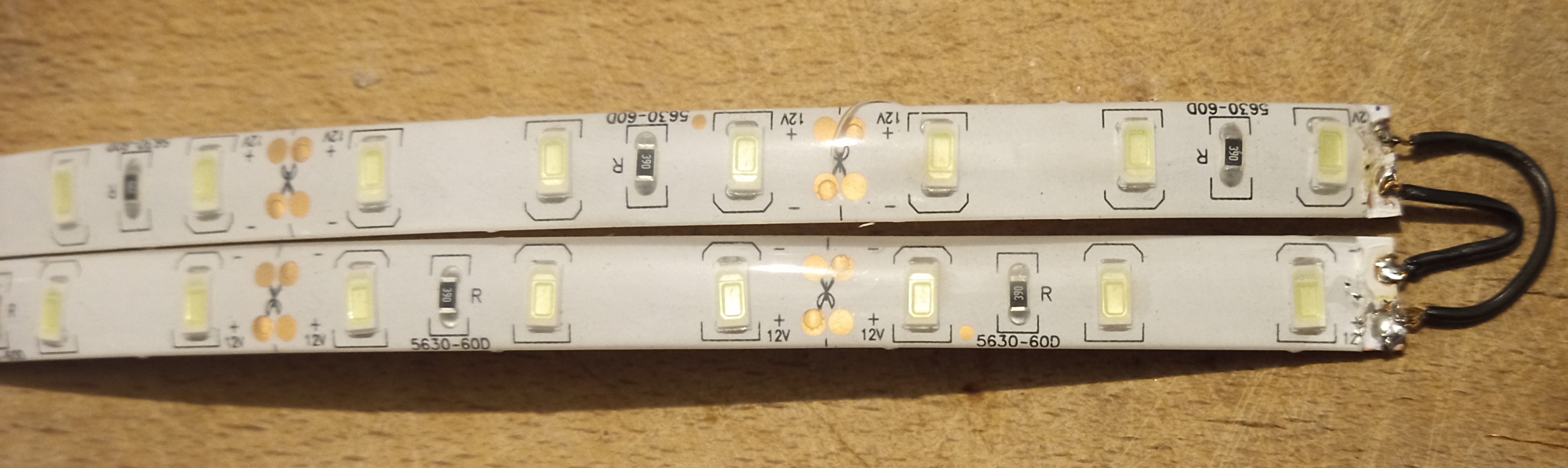

to jeszcze pomarudzę.

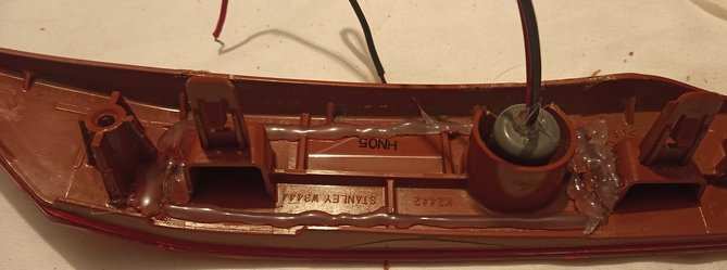

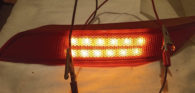

Jaką taśmę led wykorzystałeś, czy wodoodporną (ok. 3 mm wysokości), czy jakąś inną? Może masz fotkę lampy jeszcze przed jej sklejeniem?
Oczywiście podpinam się pod prośbę s4v4g3

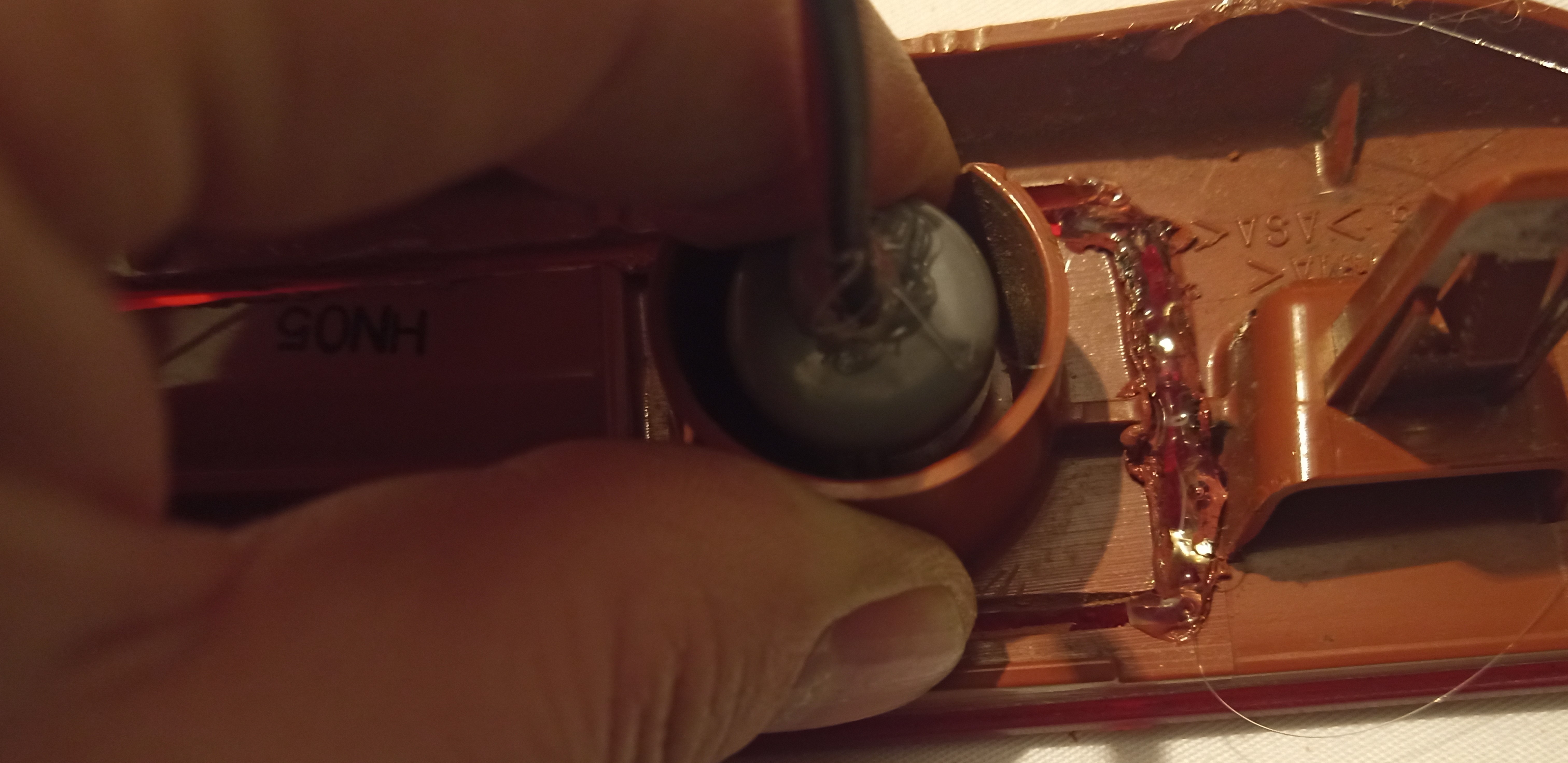

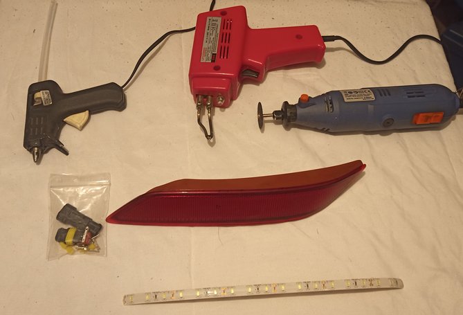

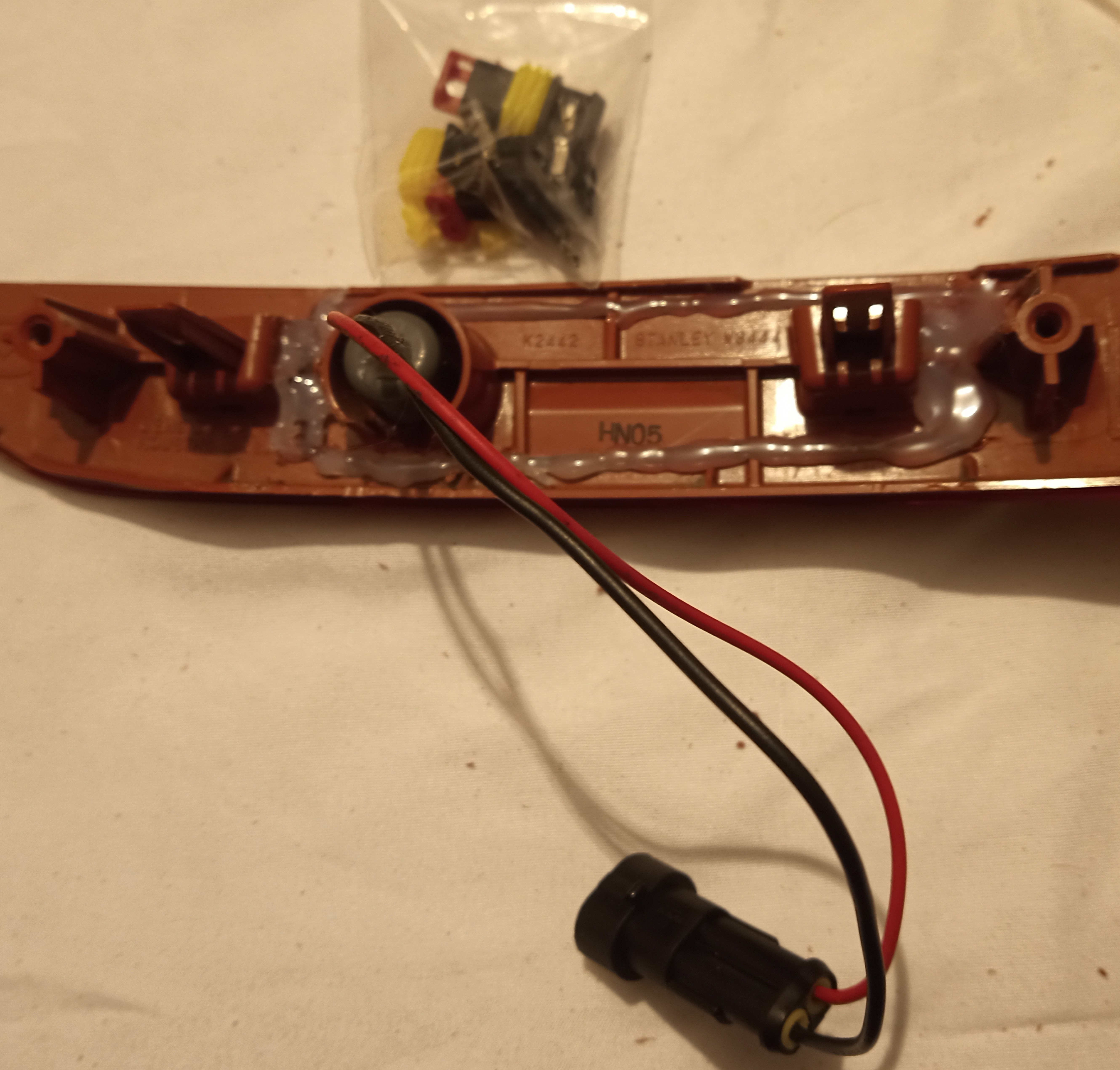

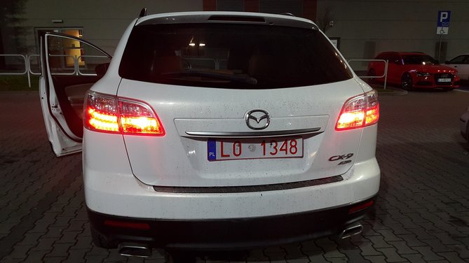

Postprzez no_name01 » 14 gru 2021, 10:29

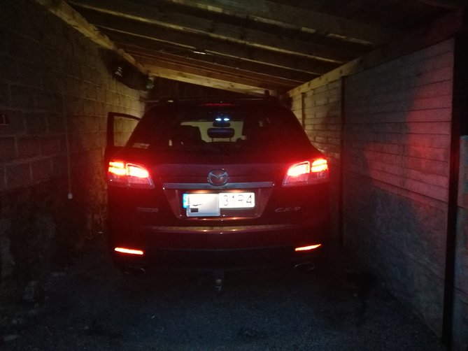

ok. 3 godziny zabawy, kilka potrzebnych narzędzi i efekt jak oryginał. Koszt potrzebnych części (na dwie strony), to ok. 40 zł. Czas majstra (czyli mój) bezcenny ;–)
Pozdrawiam i życzę Wesołych Świąt i bezpiecznej jazdy kierującemu każdej Mazdy
efekt końcowy ;–)
