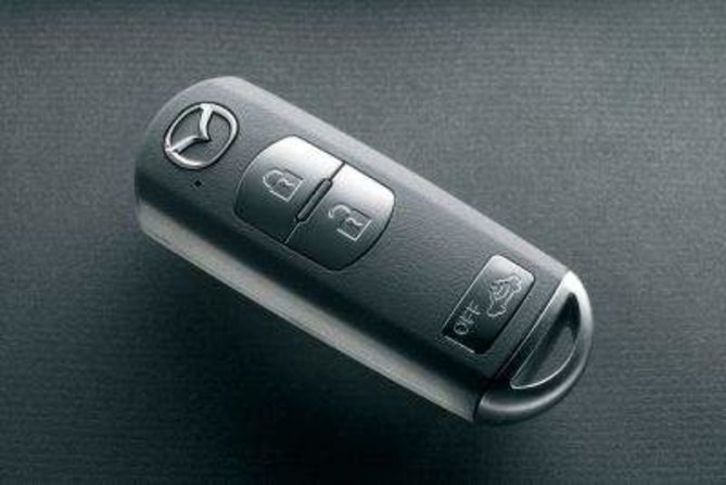

Mam zapytanie odnosnie. Przycisku na kluczyku z symbolem zasiegu wewnatrz autka i napisem OFF- do czego sluzy? Kluczyk mam taki
Poza tym swieci na czerwono KEY na zegarach. Bateryjka w pilocie dzis wymieniona, keyless dziala...
Czy Mazda ma funkcje automatycznego zamykania po oddaleniu od auta? Poki co automatycznie otwiera sie po nacisnieciu gumek, ale co z zamykaniem?? Co ciekawe auto nie daje sygnalu po zamknieciu z pilota, ani nie mruga ani nie trabi.. Czy to normalka?
Keyless opis funkcji kluczyka

Przycisk "OFF" sluzy do wylaczenia czujnikow ruchu w kabinie .
Niema automatycznego zamykania po oddaleniu.
Sprobuj zaprogramowac kluczyk czyli po wejsciu do auta i wcisnieciu przycisku "start-stop" do pozycji az zaswieca sie wszystkie kontrolki wcisnij sprzeglo i trzymaj przez 30 secund powinno byc ok. Zdaza sie tak gdy w aucie sa dwa kluczyki albo zmieniasz je . wedlug instrukcji trzeba po kazdej zmianie klucza programowac go. Odnosnie tych sygnalow alarmu mam tak samo i napewno nie jest to normalne mi przestal dzialac alarm i tu jest opis http://www.mazdaspeed.pl/forum/viewtopic.php?f=418&t=117017&p=3020825#p3020825
A co do tych gumowych przyciskow to mi tylko otwiera i zamyka od strony pasazera od strony kierowcy niedziala.
I tu mam pytanie w jaki sposob dojsc do tego wylacznika czy wystarczy odkrecic tylko klamke czy jest wiecej schodow?

Tu jest link jak dojsc do do tego gumowego wylacznika od otwierania zamykania drzwi
http://www.mazdaspeed.pl/forum/viewtopic.php?p=2752862#p2752862
