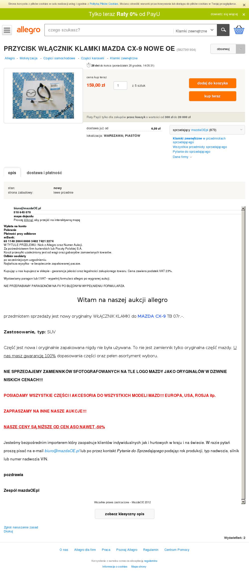

Postprzez Giz » 29 lis 2015, 17:16
masz w pierwszym poscie wszystko opisane.
Troche checi i poza zakupem oryginalnego guzika z okablowaniem pozaostaje tylko wymieniac na nowe.
Tutaj masz to co potrzebne do wymiany. By sie dobrac do tego co masz trzeba zdjemowac tapicerke drzwi bo dostep jest od wew tylko.
