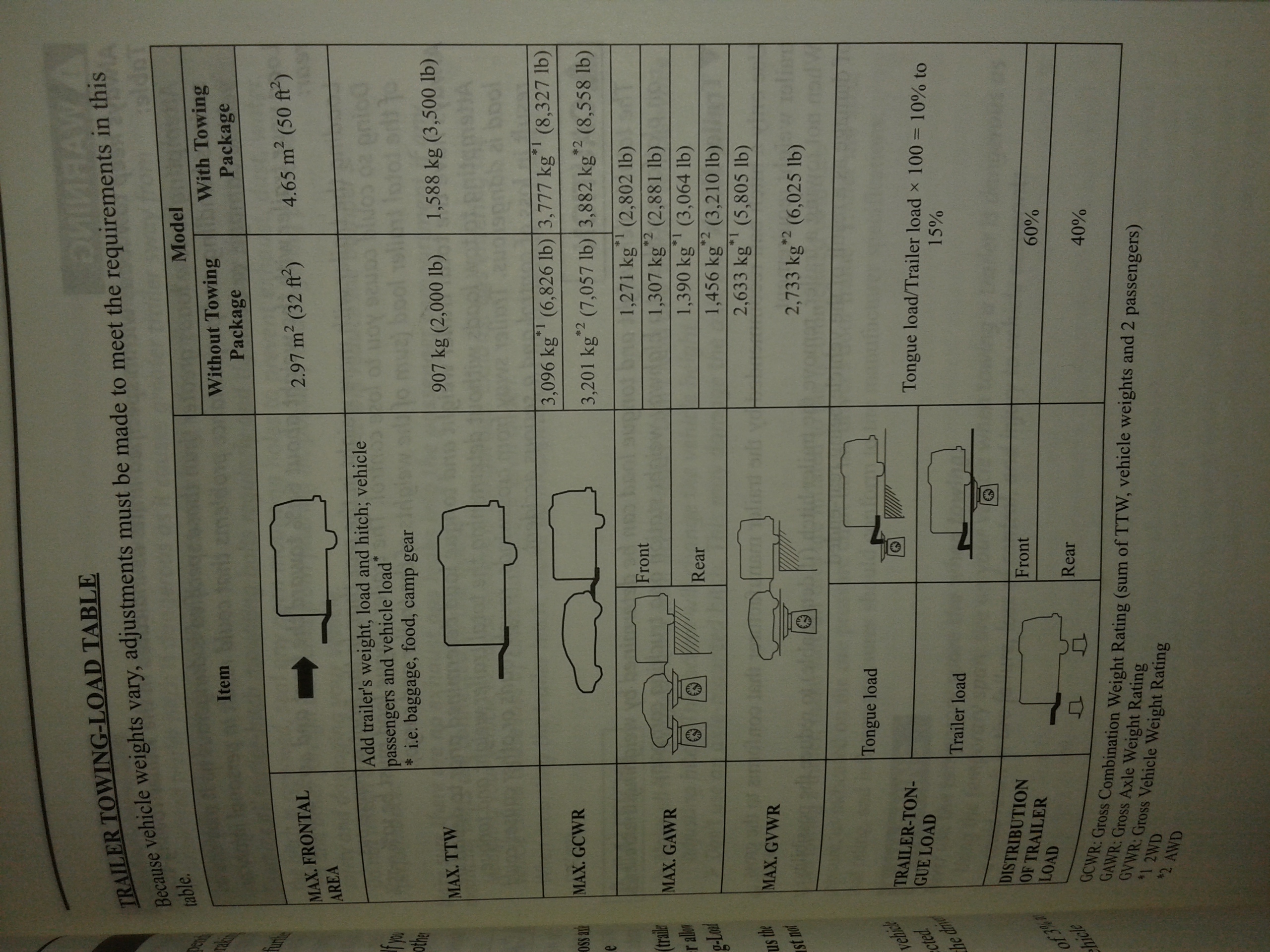

Cześć....chcę kupić przyczepę i mam problem z ustaleniem dmc przyczepy.
Nie wiem czy to błąd tłumacza czy faktycznie moją mazdą można tak mało pociągnąć. W dowodzie rejestracyjnym mam podaną wagę przyczepy z hamulcem zaledwie 1100kg, bez hamulca 500kg.
Jak to się ma do dokumentacji z instrukcji obsługi (zdjęcie załączam) ? według niej można pociągnąć z hamulcem 1588kg chyba że źle odczytałem wpis:)
Jakie macie wpisy w rubryce O1 i O2 w swoich dowodach?

Postprzez cinek78 » 10 lis 2014, 21:18
Ja mam w O1 – 1800, w O2 – 750 KG.
