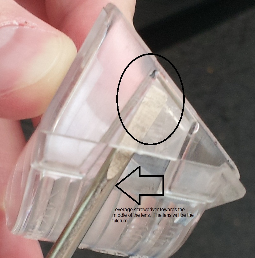

Może ktoś już wymieniał żaróweczki podświetlenia tablicy.
Proszę o wskazówki jak się do nich dostać ;–)
jaca_ok
Postprzez daronnn » 15 paź 2014, 17:04
Ja już wymieniałem. Kiepsko się je wymienia więc trochę stracha miałem ale obyło się bez strat. Potrzebny jest wąski płaski śrubokręt, wkładasz ją w taką szczelinę po prawej lub lewej stronie osłonki i przechylasz rączkę śrubokręta drugą stronę osłonki (w stronę żarówki). Trochę siły potrzeba. Tu masz zdjęcie:

Postprzez depeszman » 7 lip 2016, 19:16
Dziękuję bardzo za pomoc, godzinę szukałem w necie, jak to świństwo rozebrać. Założyć nie było też łatwo, ale żarówka wymieniona, wszystko złożone, a już chciałem rozbierać całą klapę, aby się tam dostać. POzdrawiam.

Postprzez Remus1980 » 20 wrz 2020, 09:48
Cześć,
Też mam problem się tam dostać, z tego zdjęcia nic nie widać. Ma ktos moze inne fotki jak się dostać do żarówek
