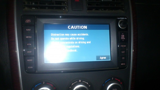

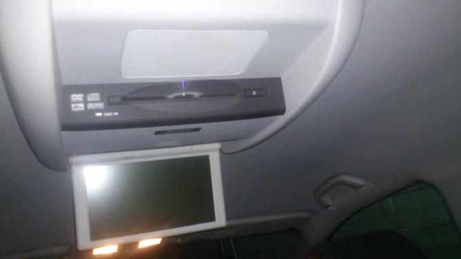

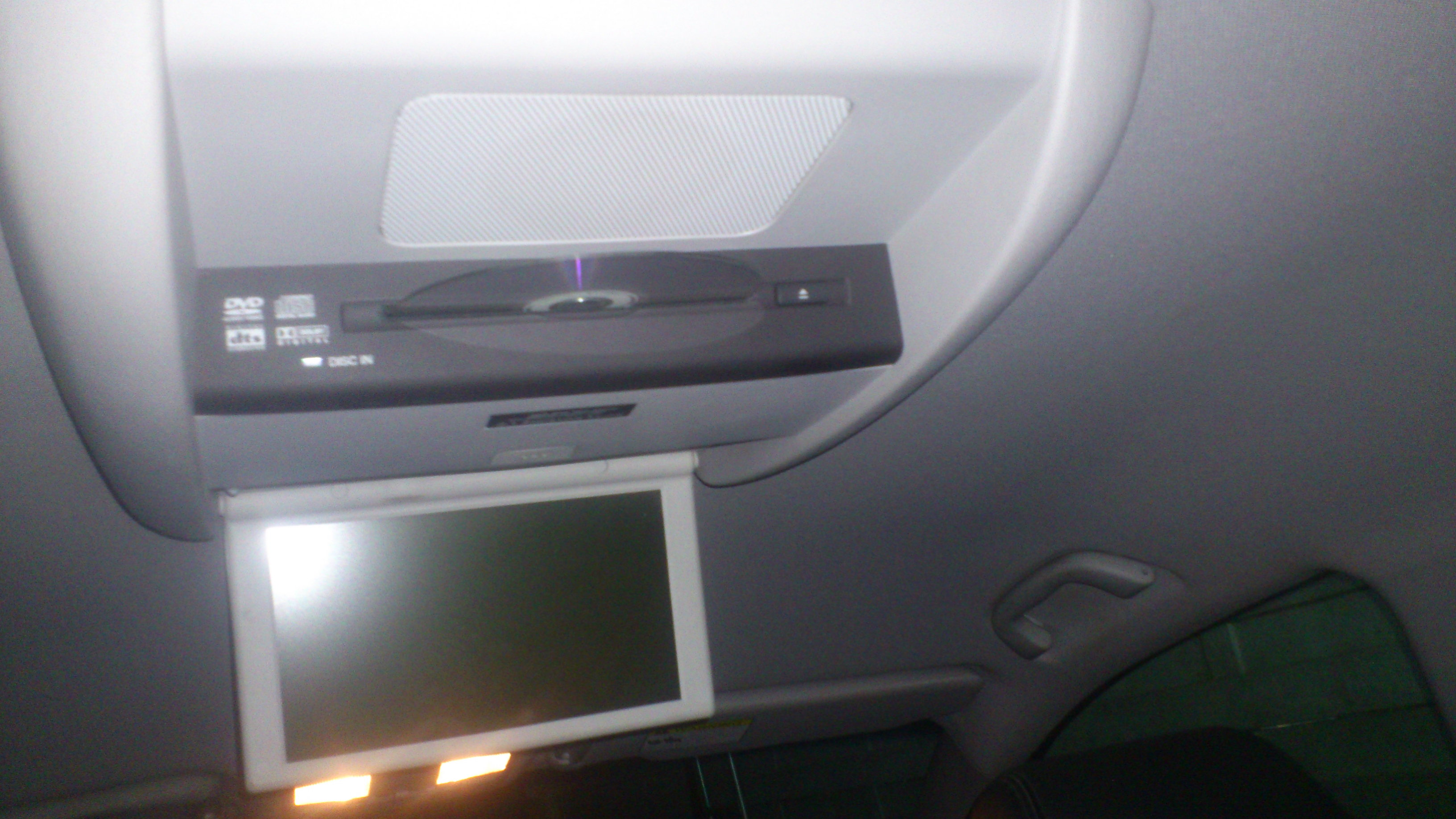

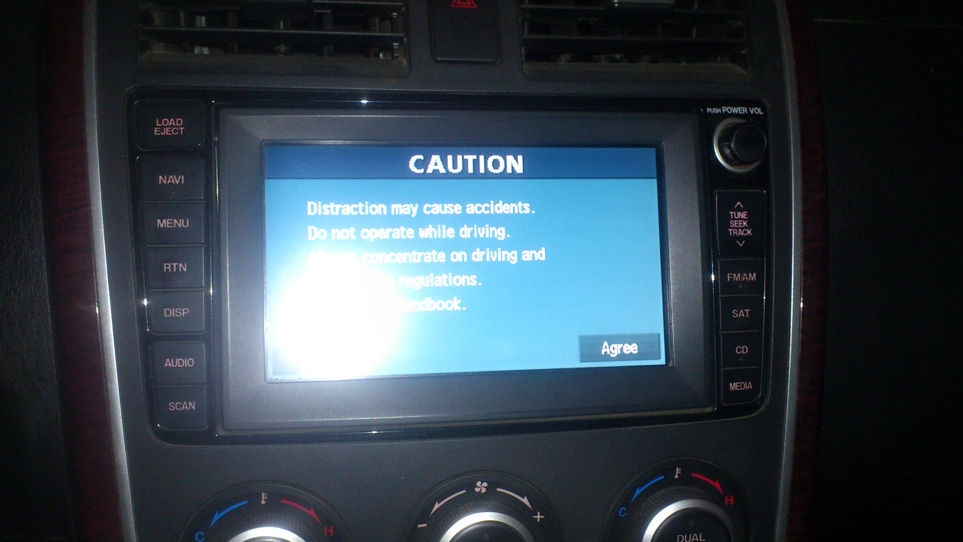

Witam.Własnie stałem się posiadaczem mazdy cx9 z 2008r sprowadzonej z USA.Jest w niej zainstalowane podwieszane dvd wydaje mi sie że fabryczne.Niestety bez pilota nic nie działa a poprzedni właściciel zapodział pilota i słuchawki.Czy może ma ktoś pojęcie jaki to pilot i czy można je odpalić w inny sposób ?Załączam 2 fotki.Dzięki.

Tutaj masz zdjęcie i model oryginalnego i zamiennika:
http://remotes.com/store/mazda/td13669l0.html
tutaj zamiennik:
http://www.amazon.com/MAZDA-Replacement ... B009D5QSGS

Dzięki wielkie a mam jeszcze jedno pytanko odnośnie tego dvd.Bo teraz jak włoze plytę to normalnie ją czyta tylko nie mam foni czy jak dokupie ten pilot to wystartuje mi wszystko?A może mozna to uruchomić ze sterowania radiem fotka nr 2.

Nie mam zielonego pojęcia, nie widziałem takiego dvd na oczy. Może dvd jest po prostu przyciszone maksymalnie i dlatego nie słychać? Spróbuj jeszcze w trakcie odtwarzania wcisnąć na radiu przycisk "Media" i zobacz czy dźwięk się nie pojawi.

Postprzez cinek78 » 26 maja 2014, 22:02
domniemam, że głos będzie tylko na słuchawkach – tak miałem w mitsu ...

Niedawno naprawiałem takie dvd.
Dźwięk z tego dvd jest:
1. jeśli mamy wybrane radio lub cd – tylko na słuchawkach, transmisja do słuchawek odbywa się poprzez podczerwień.
2. jeśli wybierzemy MEDIA to pojawia się w głośnikach auta. W tym czasie na wyświetlaczu w nawigacji pojawia się napis RSES.
