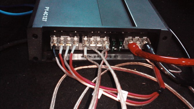

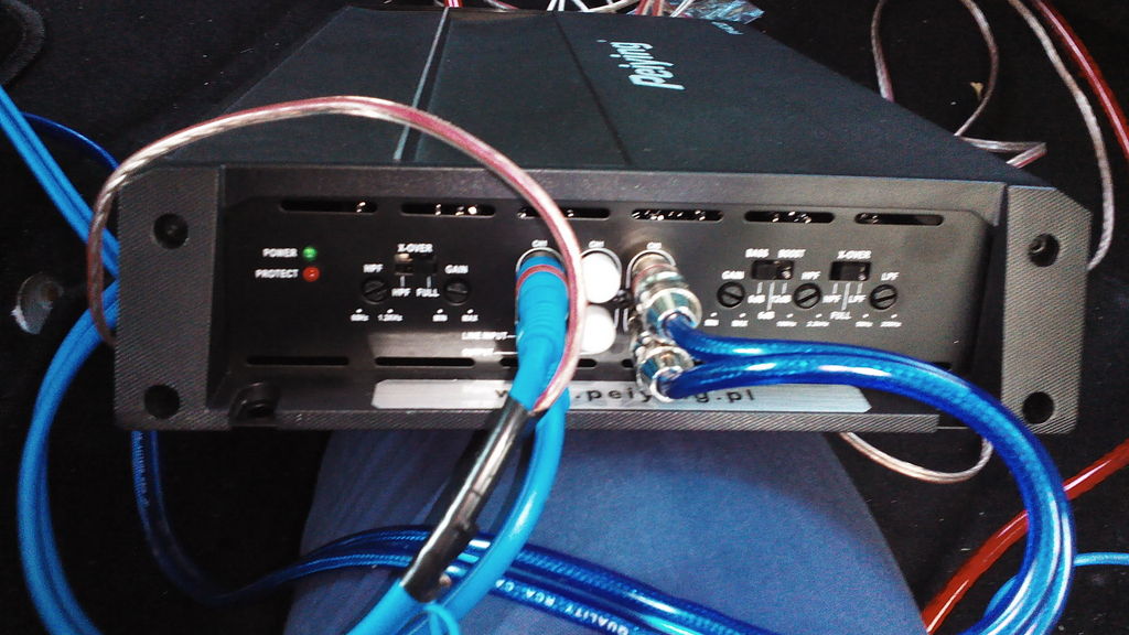

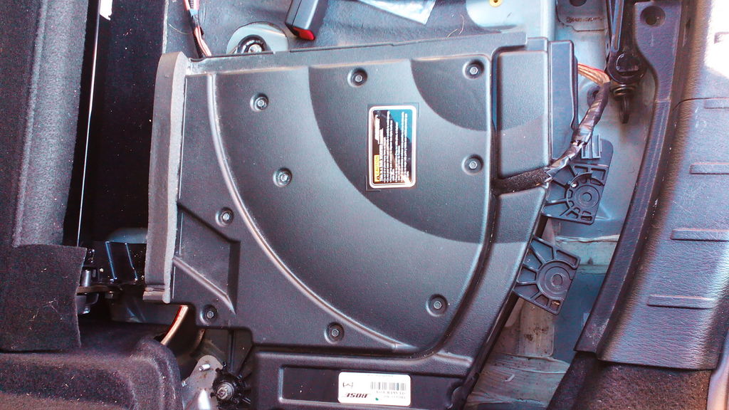

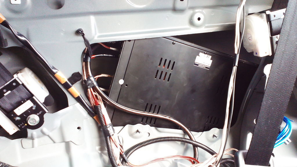

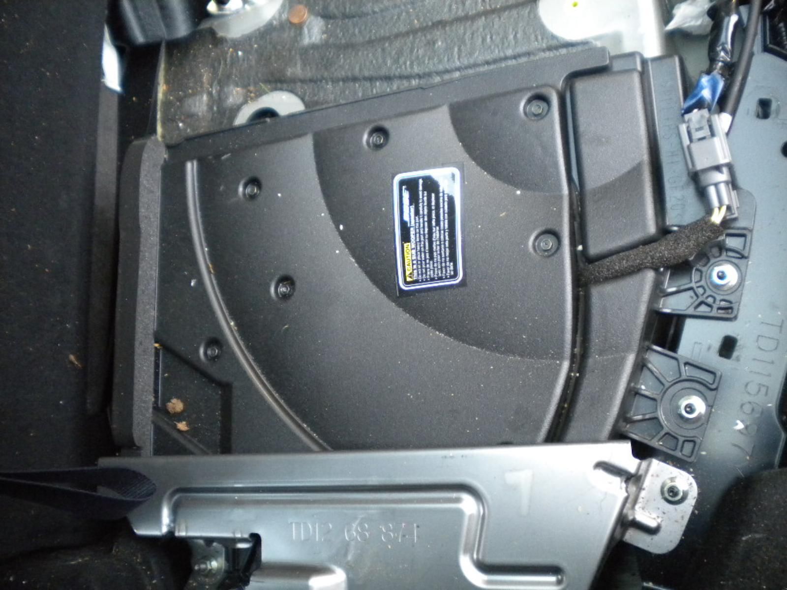

Ja BOSE nie mam, ale doposażyłem sobie Mazdzioszke w oryginalny subwoofer (jakaś używka ze szrotu) + głośniki na tył w słupki + wzmacniacz Peying jakiś za 300 PLN + masa okablowania do tego.
I gra to całkiem całkiem. Oczywiście nie jest to oryginalne BOSE, bo tam jest z 10 w sumie głośników (z sub-em), u mnie jest 9 (bez centralnego) i jak dam czadu subwooferek ładne brzmienie daje. Oczywiście zależy na jakim utworze, jak ustawione radio, jaka głośność itd.
W sumie ostatecznie jestem zadowolony z efektu końcowego, jak ładnie wysteruję balansem, to nawet mam efekt przestrzenności, coś w stylu surround-u :–)
Jeśli chce Ci się pakować do CX-9 dużego SUB-a, jeździsz sam CX-9 to oczywiście efekt będzie o niebo lepszy niż SUB z oryginału, pytanie tylko po co ?
Ja nie często słucham muzy na max-a, bo się po prostu nie da, czasami sobie podkręcę tony niskie na odpowiedniej piosence, ale później i tak trzeba z nimi zjeżdżać no normalnego poziomu.
Oryginalny SUB ma tę zaletę, że jest niewidoczny praktycznie ładnie schowany z tyłu w schowku.
Je często wożę masę rzeczy w CX-9, dlatego montowanie dużego SUB-a nie wchodzi kompletnie w rachubę, chyba że chcesz ćwierć samochodu przerabiać, tak jak to widziałem gdzieś na przykładzie CX-9, gdzie SUB-a wmontowali ładnie na samym końcu we wnęce obok schowka.
Wzmacniacz ładnie wpasowałem w miejsce wzmacniacza oryginalnego i gra i buczy wszystko całkiem przyzwoicie.
Efekt końcowy, w załączniku na fotkach.

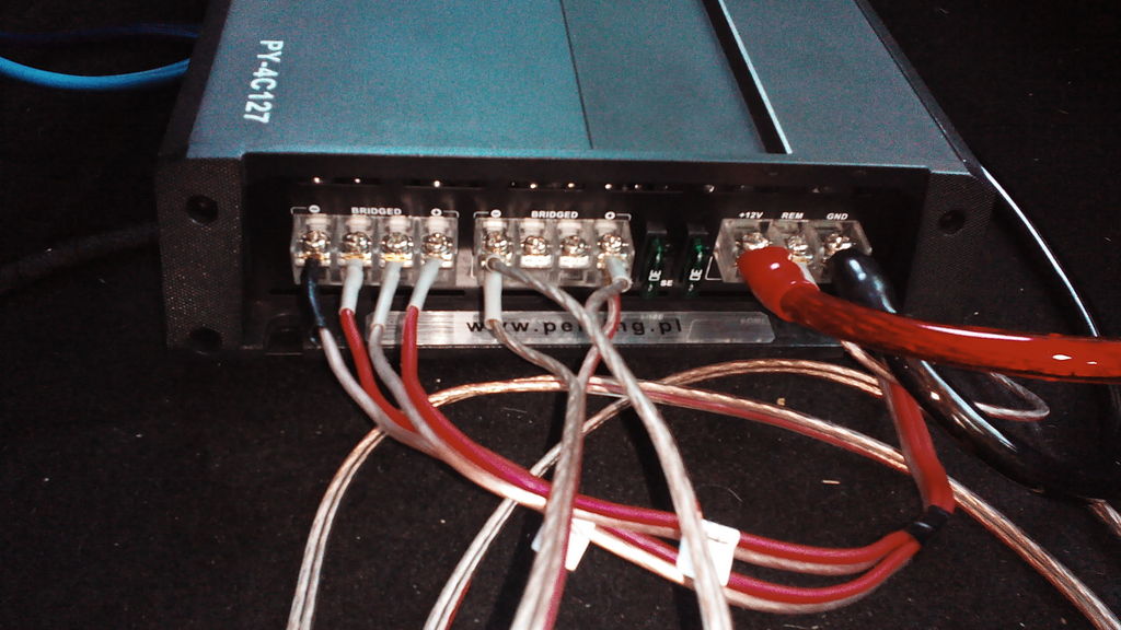

Siema.
SUB oryginalny nie jest aktywny, jak widzisz na fotkach ja zastosowałem Peying-a PY-4c127 do SUB-a idzie sygnał zmostkowany / silniejszy, niż do głośników na przód, reszta idzie ze wzmacniacza radiowego DVD czyli tylne głośniki w drzwiach oraz tylne w słupkach napędzane są ze wzmaka w radiu, który daje spokojnie radę żeby to opędzić.
Efekt końcowy zadowalający, jak jesteś z Wawy, to spoko możemy się gdzieś stykąć, to sobie posłuchasz.

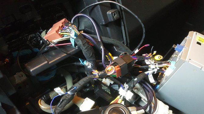

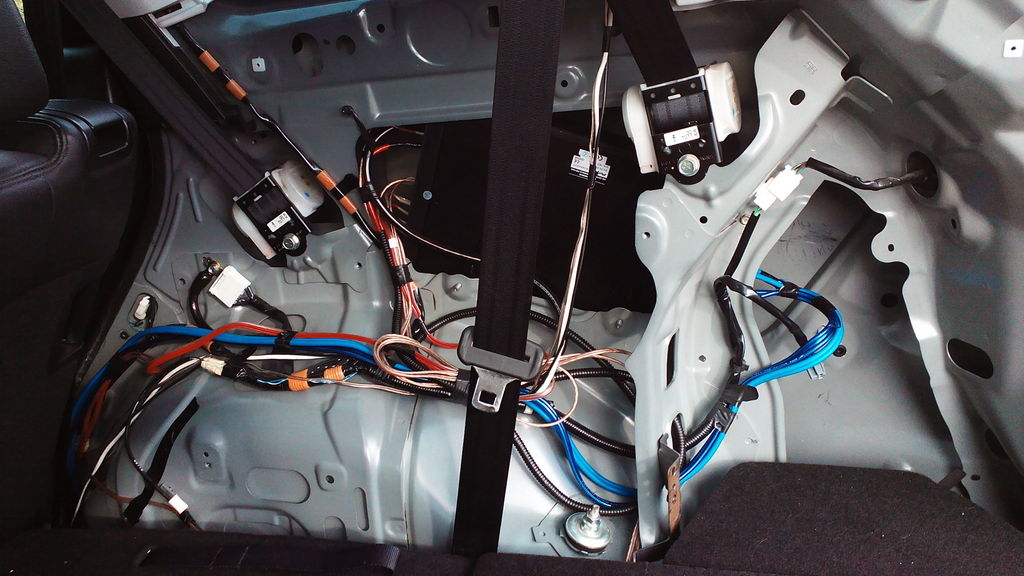

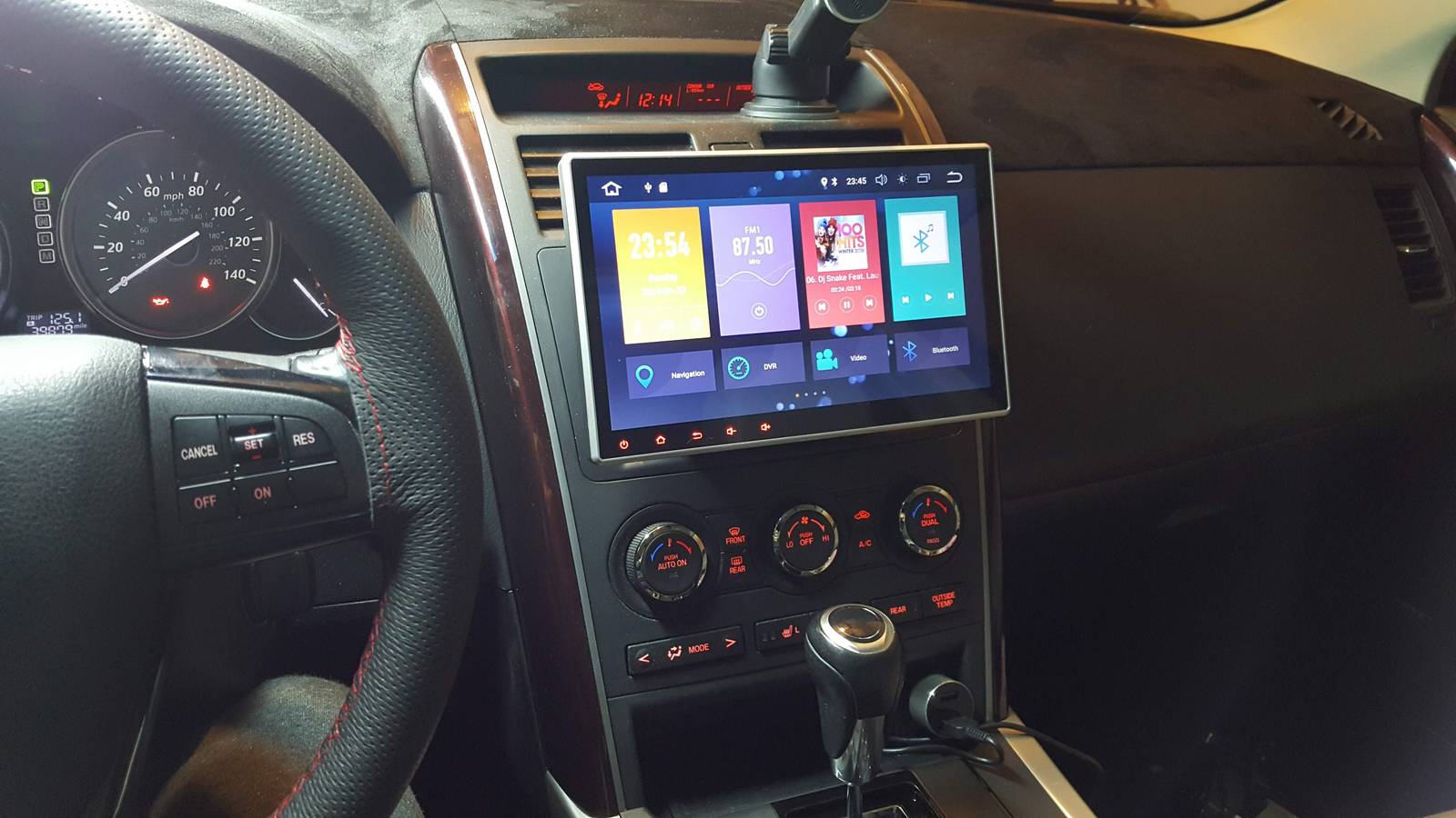

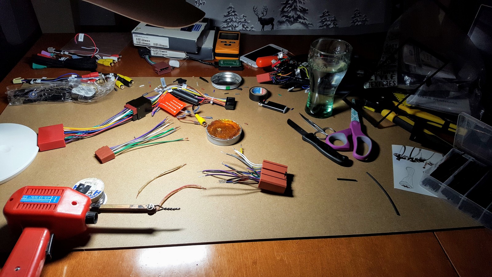

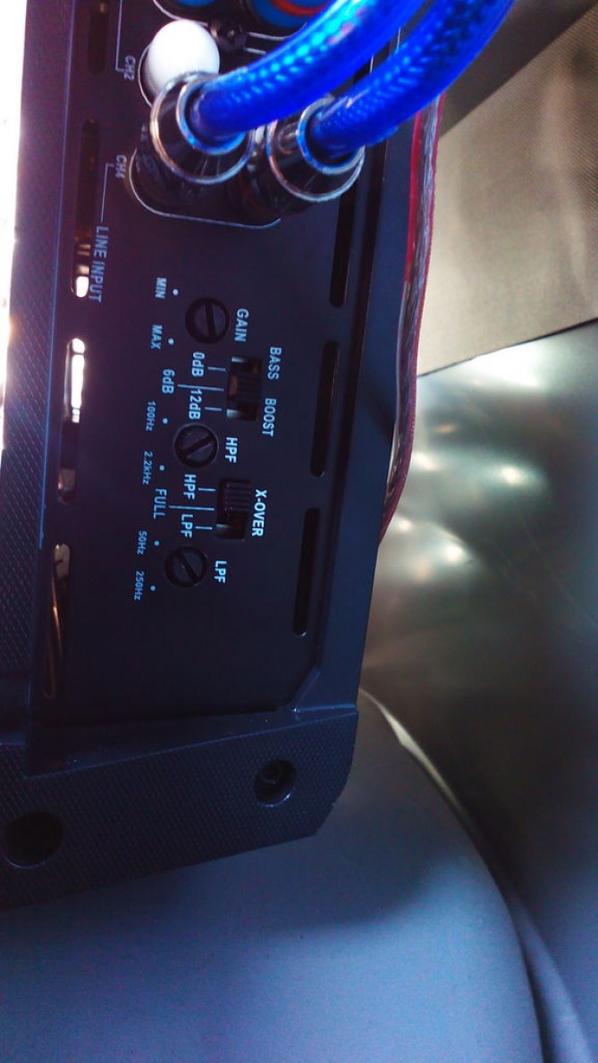

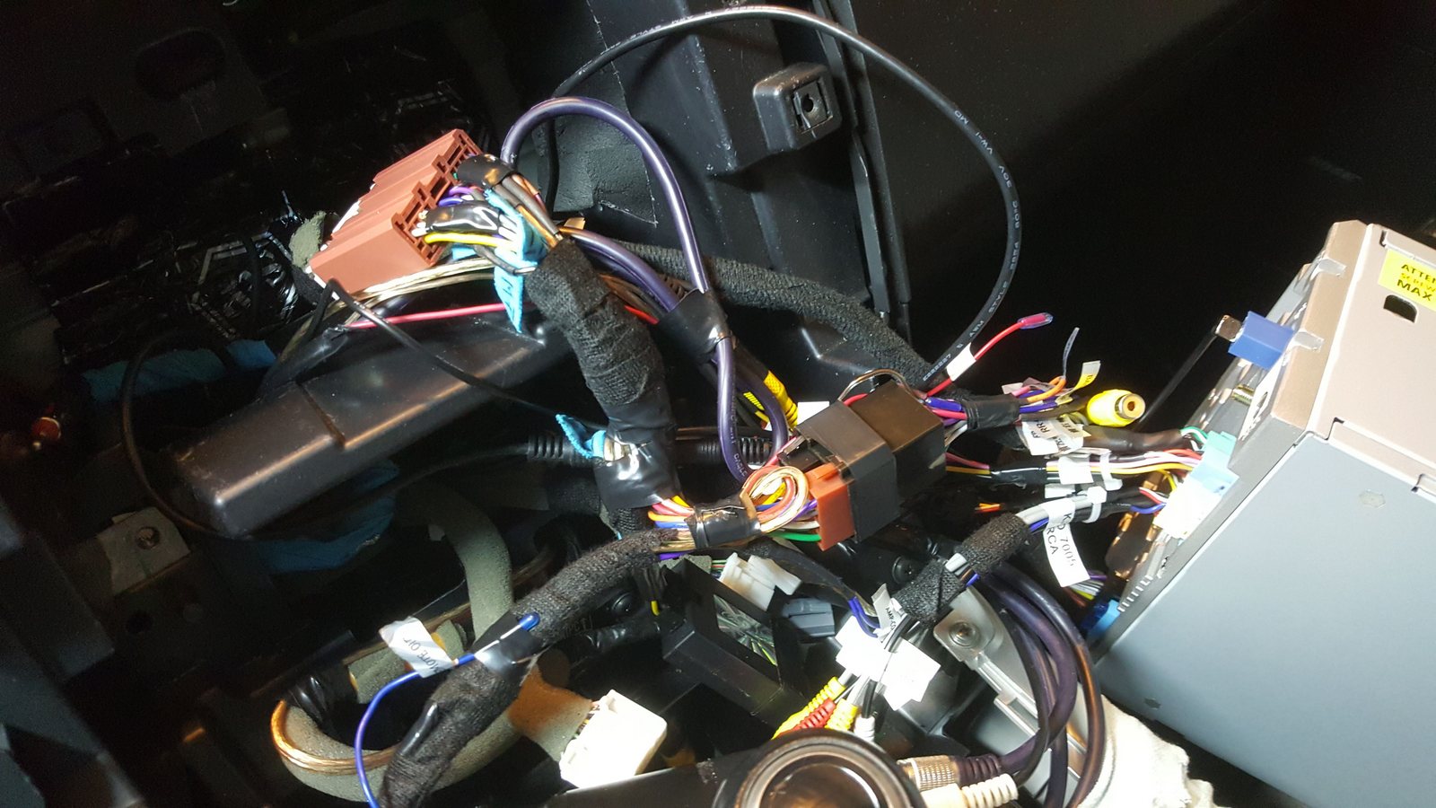

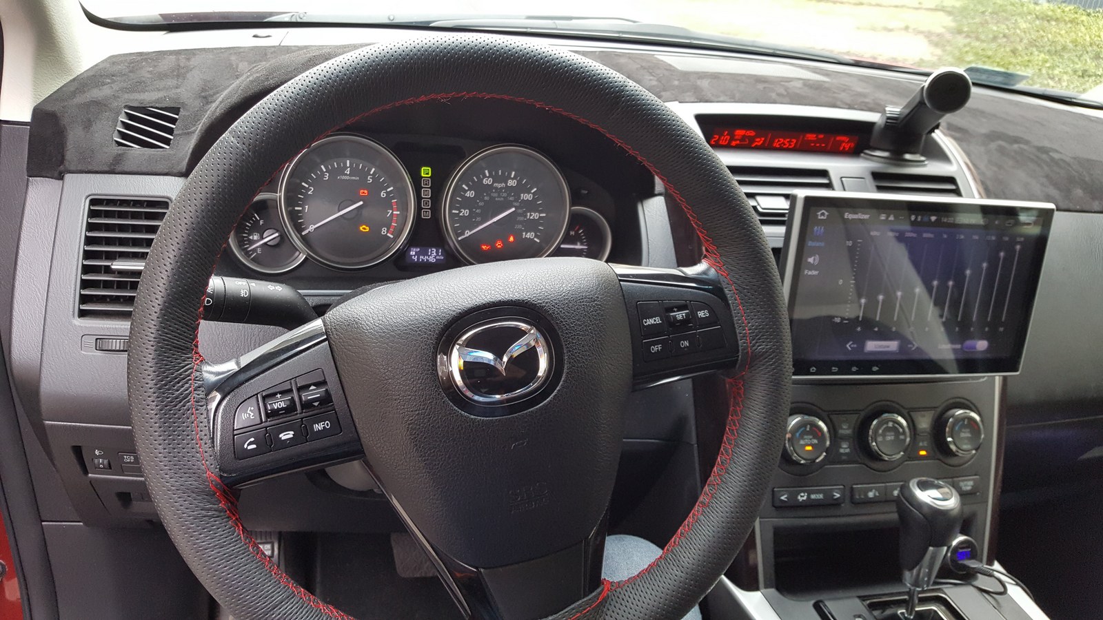

Dobra pochwalę się :–)
W CX-9 z 2013 zaszalałem, jeszcze nie jest to co będzie docelowo, ale już jest prawie glanc.
Trochę trzeba było się pomęczyć z kabelkami, ale dało radę.
CX-9 z 2013 z Bose, ale od razu wywalone oryginalne radio i wstawiony najnowszy XTRONS, 4 GB ram i 32 GB pamięci wewn., Android Oreo 8.0, szumy ze wzmaka Bose zredukowane do max-a, dzięki konwerterom California. Co z tego że mi przysłania wywiewy środkowe, ale radio jest 10 cali i gra całkiem spoko jak na chinola, chip wzmaka już jest konkretny (chyba MOSFET), model radia: TE103AP with TDA7851.
Docelowo jeszcze będzie dorzucenie wzmaka Phoenix Gold SX1200.5 do napędzenia głośników przednich, [jakich?] oraz SUB-a i to może jakiś DSP, ale to się zobaczy.
W radiu jest oczywiście nawigacja jaką chcesz ... ja używam jednocześnie: Yanosik-a (w tle do powiadamiania o smerfach i radarach) i google mapsy do nawigacji.
