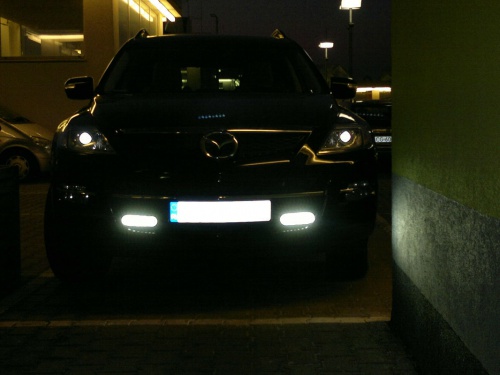

WITAM założyłem na przód lampy ledowe do jazdy dziennej koszt 240 zl zakup montaż 2 piwa w garażu lampy spisują się rewelacyjnie podłączone i zamontowane zgodnie z przepisami o oświetleniu pojazdów lampy posiadają pisemną homologację....przeszły kilka kontroli drogowych w tym dwie bardzo dociekliwo – wnikliwe efekt jest tego taki autko fajnie się prezentuje nie udaje czegoś czym nie jest ledy pasyją we wloty powietrza są to ładne prostokątne halogeny a nie jakieś paski z nor-auto dedykowane do golfa zwei czy astry (bez efektu tzw wiejskiego tuningu_) zaoszczędzisz na żarówkach xenonowych gdzie jedna oryginalna kosztuje 240-270 zł a jak wiadomo zmieniamy parami... pozdrawiam

Postprzez SEBAJWACH » 9 wrz 2010, 10:40
Ten temat ma służyć informacją dla innych użytkowników forum zainteresowanych jeżeli ciebie to nie interesuje nie zadawaj nie potrzebnych pytań no chyba że koniecznie musisz zostać zauważony
Namiary na ledy firma ren san lighting przynajmniej tak napisane jest na homologacji

Postprzez People_Hate_Me » 9 wrz 2010, 15:53
Jak możesz to wrzuć fotki wtedy bedziemy mieli już komplet :)

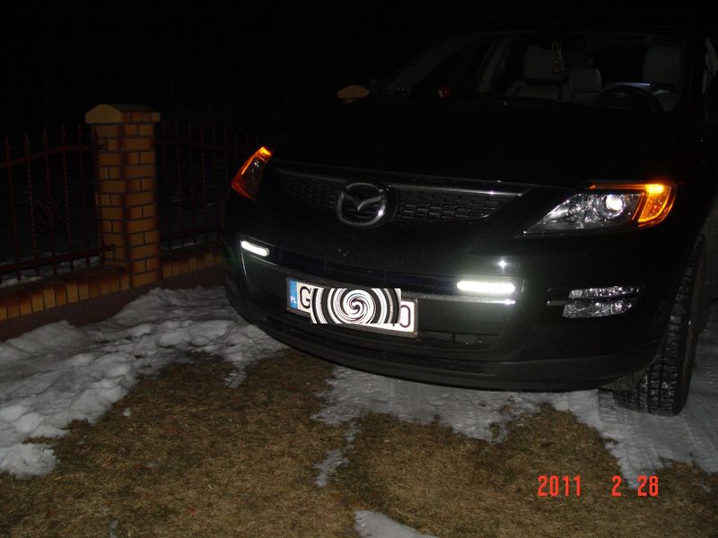

Postprzez pai » 12 mar 2011, 09:39
Tak mniej więcej to wygląda u mnie. Dobrze się komponuje i nie rzuca się w oczy. Włącznik świateł cały czas na Auto (Ledy gasną o zmroku, włączają sie św. mijania). Ledy włączają sie po zapłonie silnika -bezpośrednio. Jak przyjdzie to wywalić (jednak chińszczyzna) <płacze> to w zasadzie nie zostanie ślad po tym. Funkcję swoją jednak spełnia :D

Postprzez SEBAJWACH » 23 mar 2011, 15:12
kolega założył ledy dokładnie tak samo jak ja jest to w zasadzie jedyne nie inwazyjne miejsce....
P.S. warto wozić papierek od homologacji gdyż oto iż ponieważ ostatnio musiałem uczyć przepisów tych którzy znać je powinni ;–)

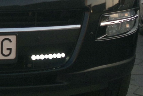

Postprzez szlumik » 10 lis 2011, 00:06
No to proszę bardzo PHILIPS Daylight 8:
"8-ki" w porównaniu do "4" i "5" Philipsa, po włączeniu świateł mijania przygasają do 30% i pełnią rolę postojówek, należy więc zdemontować żarówki z fabrycznych postojówek, gdyż prawo zezwala na jedną parę takowych. W komplecie są nawet "żarówkowe zaślepki" do wstawienia w miejsce baniek 5 watowych. Podobno można obejść tą obcję montując odpowiedni przekażnik. Nosiłem się z takowym zamiarem, ale widok "8-mek" w roli świateł pozycyjnych przypadł mi do gustu.

Postprzez szlumik » 10 lis 2011, 00:36
Jak koszt nie gra roli, to można zza Odry ściągnąć światła DRL w ładnej ramce,
polakierować po kolor nadwozia i pełen profesjonalizm.
Dedykowane wprawdzie do CX-7, ale pewnie równie dobrze
da się je wkomponować w zderzak do CX-9 po lifcie.

Postprzez mikael77 » 10 lis 2011, 11:32
Dzięki za zdjęcia, nie jestem pewien ale zdaje się ze masz ksenony, a spryskiwaczy brak ;)
