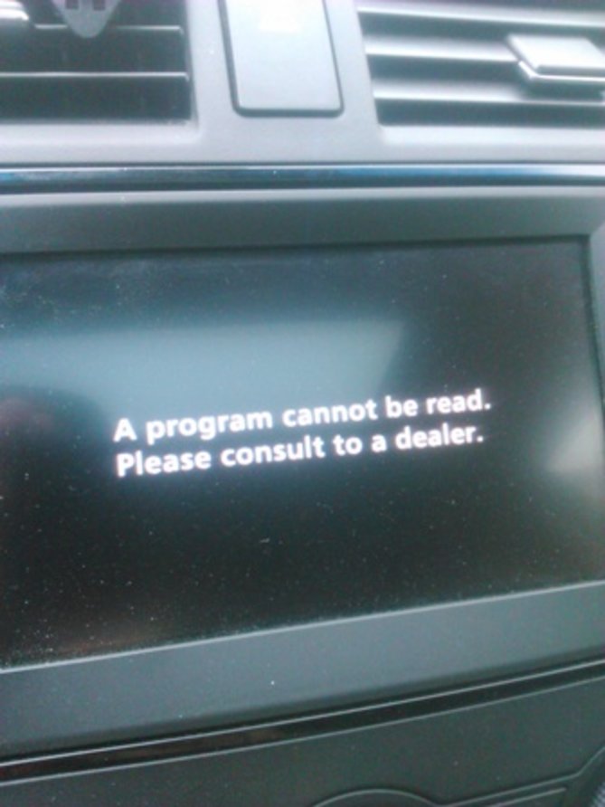

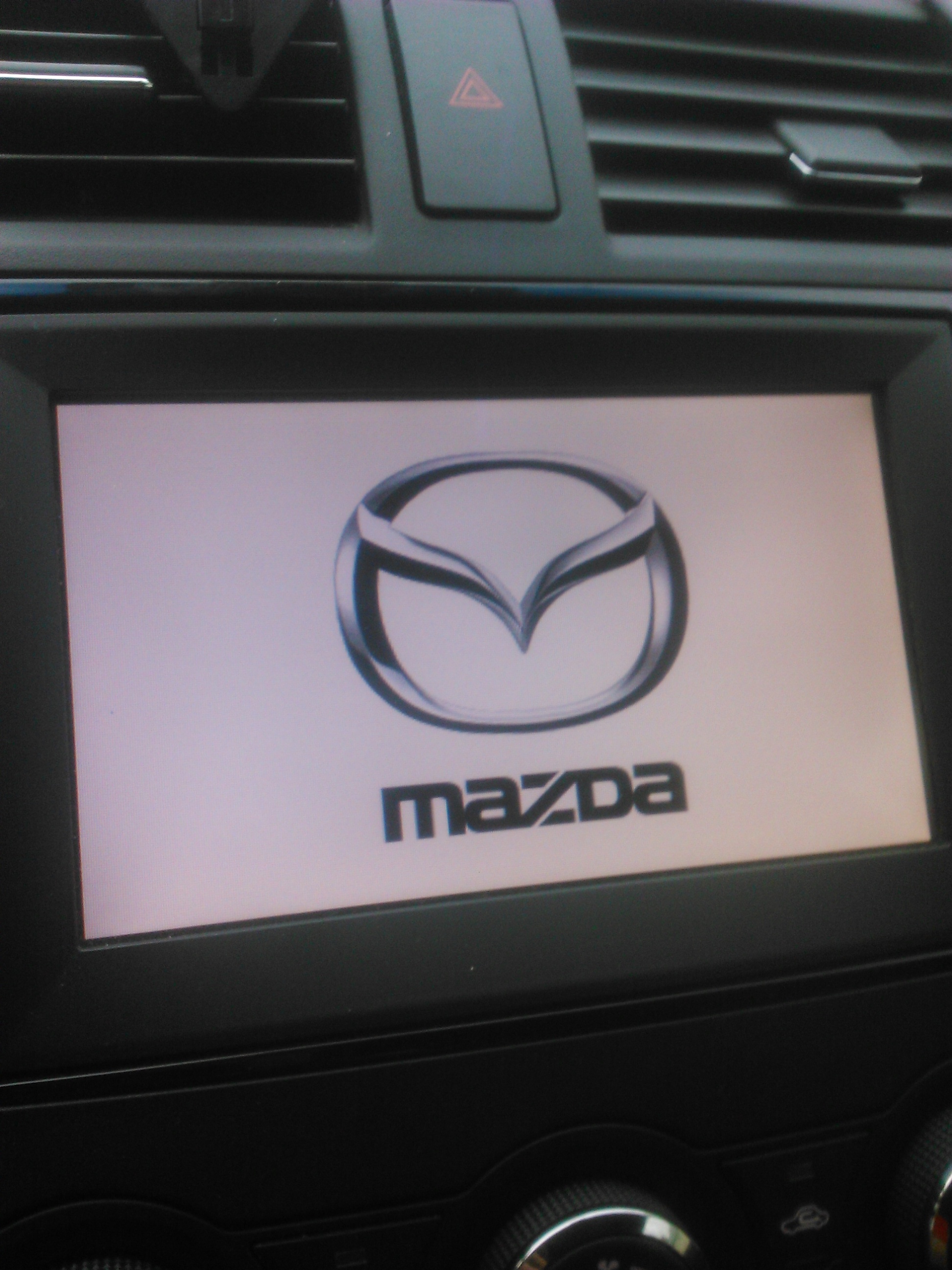

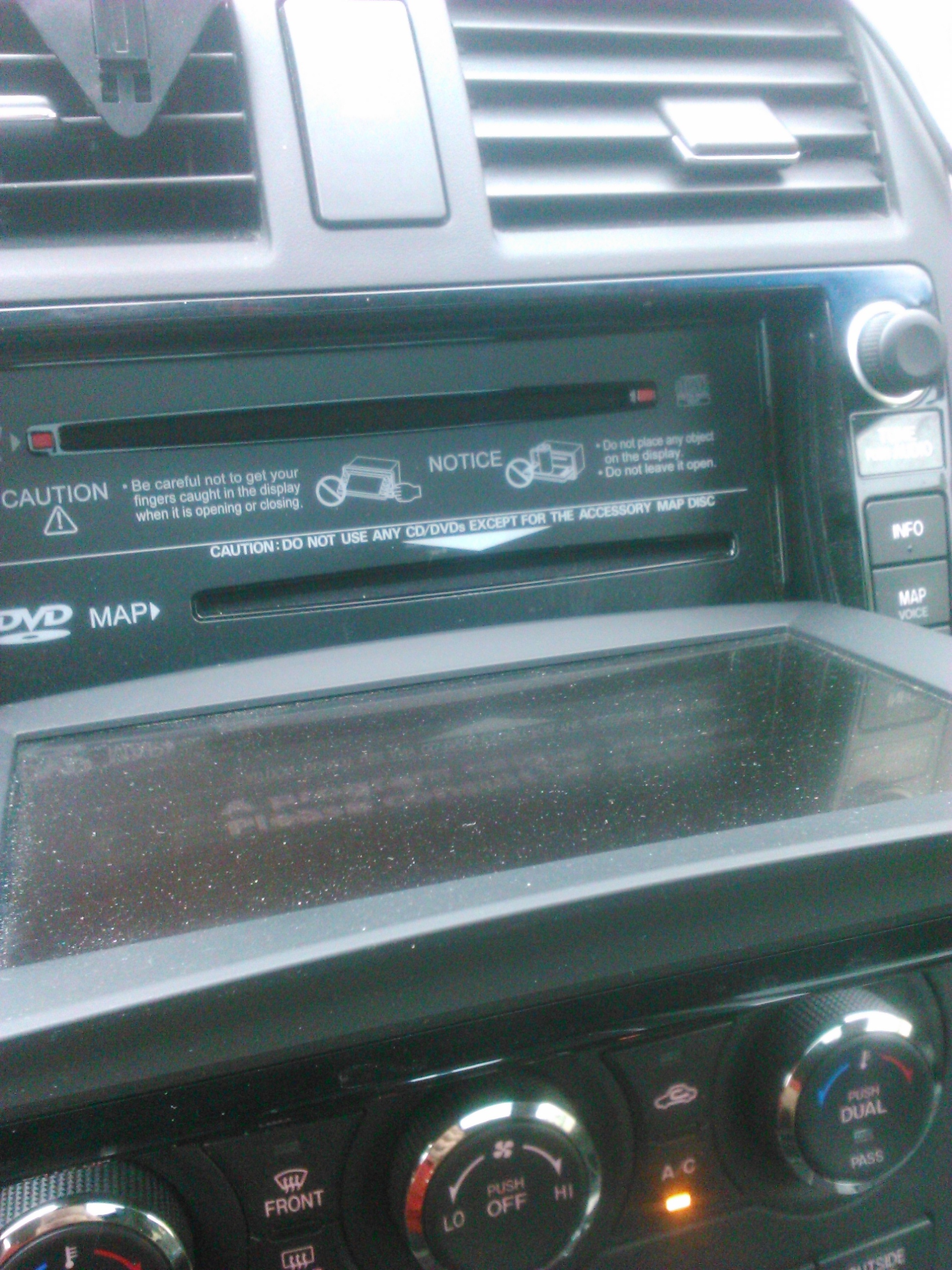

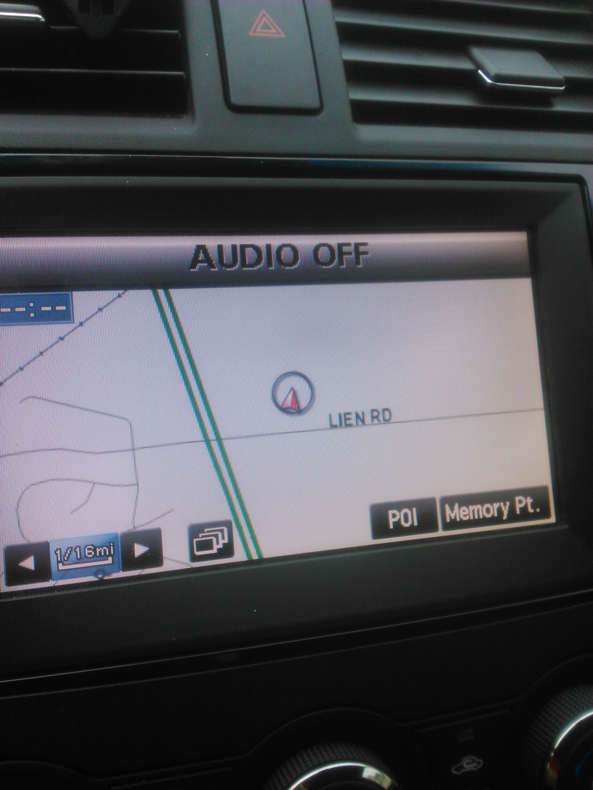

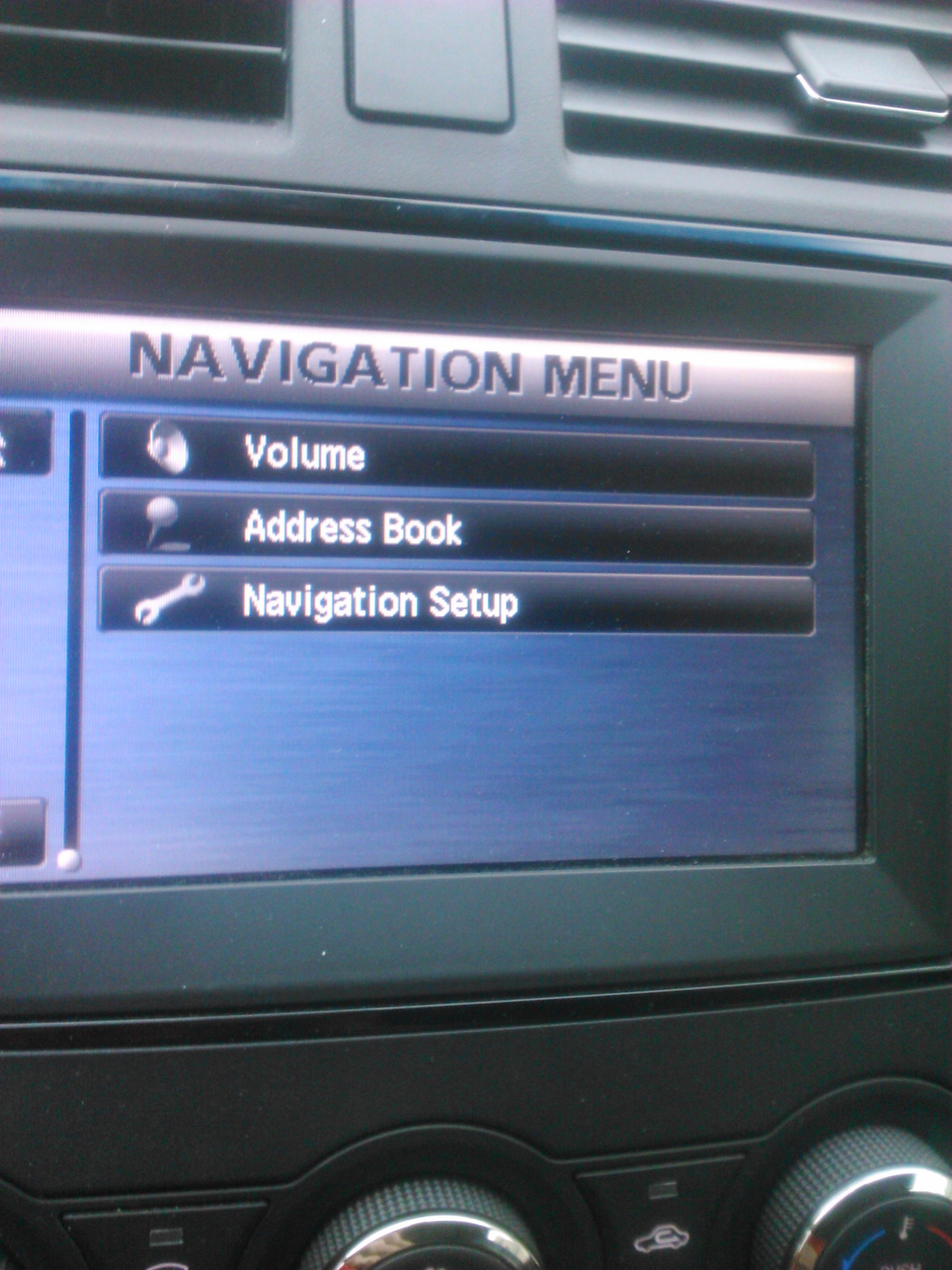

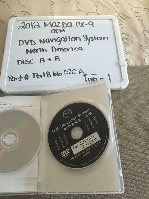

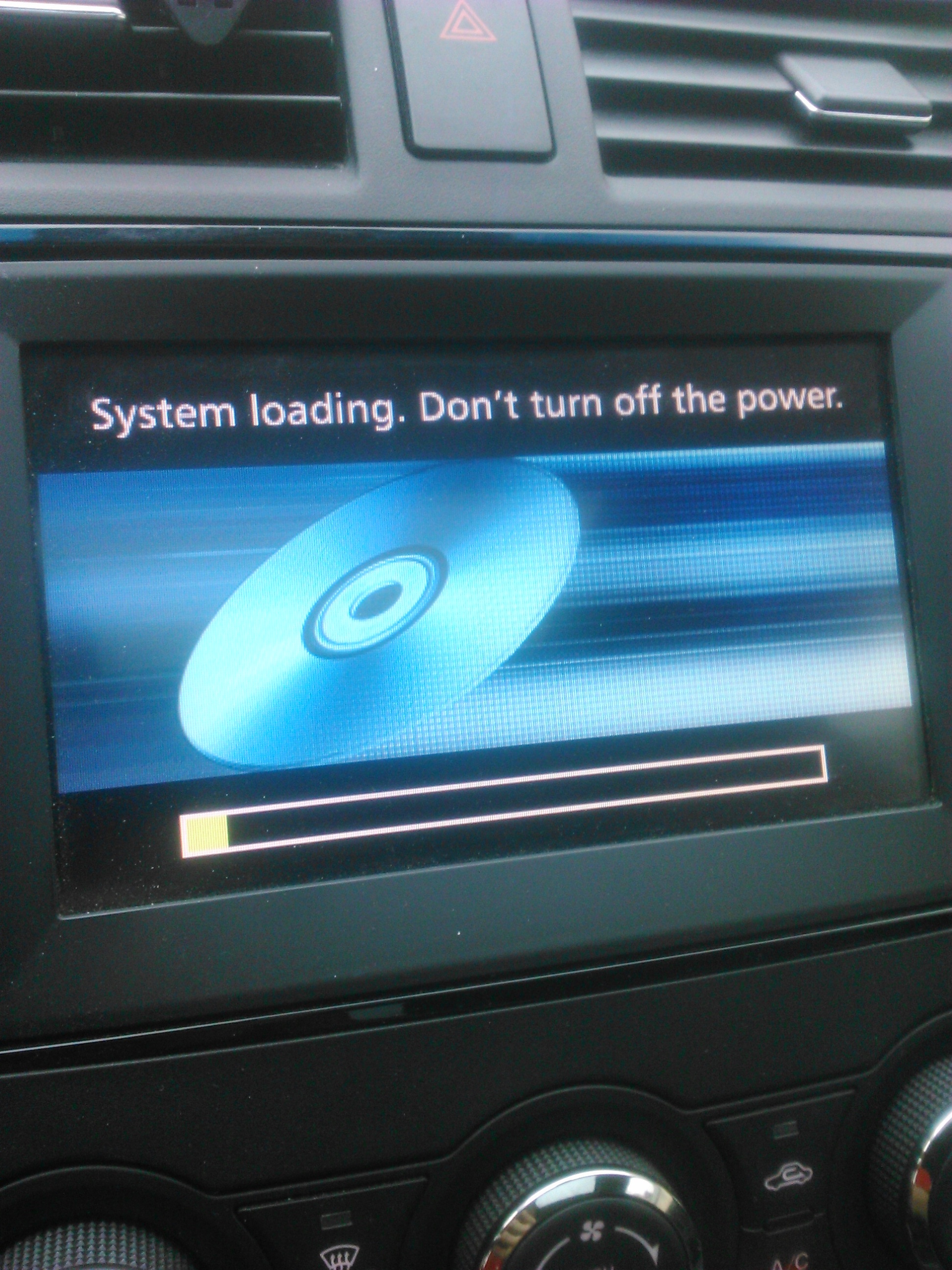

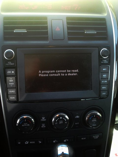

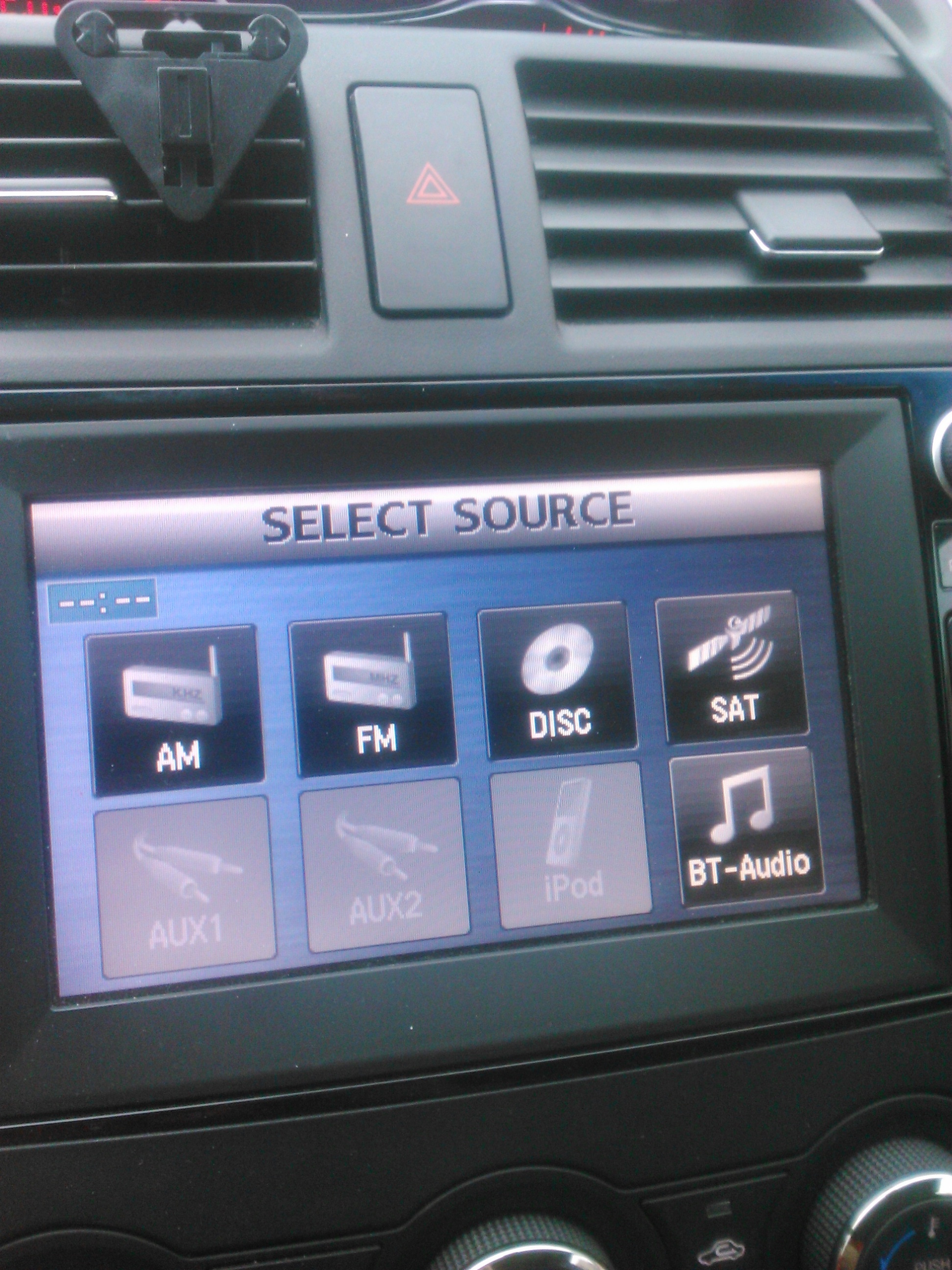

DLA WŁAŚCICIELI MODELI CX9 – USA – 2011 – 2012.
Za ok. 2 tygodnie będę w posiadaniu oryginalnych płyt DVD do nawigacji Denso (czytnik płyt DVD schowany za ruchomym ekranem).
W załączeniu fotki ekranu według stanu na dziś – brak płyty dvd powoduje, że nie załącza się program sterujący stacją multimedialną. Akurat na mapach mi nie zależy, bo i tak w Polsce trzeba jeździć na Yanosiku (szczególnie od poniedziałku 18.05.2015).
Zgodnie z informacją uzyskaną od Quirk Mazda z Boston mapy powinny pasować do mojego modelu po lifcie, w wersji NAV – ready.
Jeżeli zatem ktoś potrzebuje płyty zapraszam do kontaktu.
Kody płyt:
2012 Mazda CX-9 DVD Navigation A & B (North America)
MAZDA PART No. TG18 66 DZ0 A (K4238)
Kod DENSO: 464110-4101
Kody płyt:
