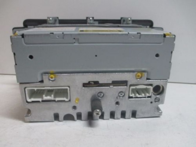

Postprzez szlumik » 27 gru 2013, 22:58
W fabrycznym radiu jest kilka wejść z tyłu, wszystkie były wykorzystywane ?
Było osobne wejście dla kamery cofania ? Czy dokupując kamerę cofania, byłoby gdzie ją podłaczyć ?

Postprzez daronnn » 28 gru 2013, 11:49
Z tego co pamiętam to wszystkie poza tą jedną małą szarą z lewej strony są podłączone. Ta duża biała z lewej to główne gniazdo do podłączenia zasilania, zapłonu, głośników/bose, sterowania z kierownicy, magistrali can, podświetlenia itp. Szara z prawej strony to podłączenie anteny i zasilania do anteny. Biała większa po prawej stronie to złącze dla wejścia AUX w podłokietniku. Mała biała po prawej stronie to właśnie podłączenie kamery. Dwa piny służą do zasilania kamery (+6V), dwa piny to wejście dla kamery. Po kolorze kabli dochodzących:
Biały – +6V
Czarny – do masy
Biało/Czerwony – sygnał kamery
Biało/Niebieski – sygnał kamery
Fabryczna kamera pokazuje obraz na mojej chińskiej nawigacji więc jest też szansa żeby poszło w drugą stronę tzn. na fabrycznym radiu zobaczyć obraz z chińskiej kamery. Pozostaje tylko kwestia tego jaki format sygnału akceptuje fabryczne radio (PAL/NTSC czy mu obojętne) oraz czy w magistrali CAN radio dostanie sygnał czy włączony jest wsteczny (sprawdziłem w instrukcji interfejsu firmy PAC i nie piszą że go nie ma więc jest szansa).

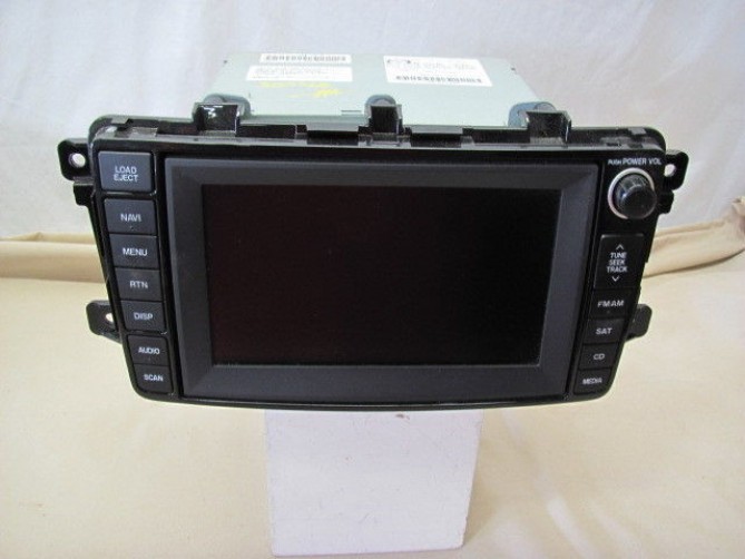

Postprzez szlumik » 28 gru 2013, 14:32
Pytam, ponieważ zamierzam obecne, fabryczne radio zamienić na to z "ekranikiem"
i zamontować "rear view camerę".
Tylko czy uda się to zrobić ?
Dwa białe gniazda w obecnym radiu wygladają identycznie jak w radiu z ekranem.
"Tył" obecnego radia w załączeniu.

Postprzez daronnn » 29 gru 2013, 18:39
Gwarancji Ci nie dam ale warto spróbować bo może zadziałać. Na początek gdy zamontujesz nowe radio sprawdź czy po włączeniu wstecznego radio przełącza się na wejście kamery. Jeśli tak to już połowa sukcesu. Później możesz próbować podłączyć kamerę do tego najmniejszego białego gniazda. Z tego co pamiętam to trzeci i czwarty pin w dolnym rzędzie. Oczywiście musisz też podłączyć zasilanie do kamery zazwyczaj robi się to z żarówek cofania.
No i z tego co widzę to będziesz potrzebował też przejściówki do podłączenia anteny, pewnie do znalezienia w sklepach caraudio.

Postprzez szlumik » 30 gru 2013, 23:34
Dzięki Wielkie za wszystkie cenne uwagi ! <spoko>
Z tego co piszesz wynika, że przekładka radia powinna zadziałać. <nauka>
Posiadam "wiring diagrams" do swojego radia z lat 2007-2009 (załącznik pdf).
Czy jest do zdobycia schemat doprowadzonych wiązek do radia z 2010 roku.
Czy można z góry założyć, że ułożenie wiązki w kostce z 2007 i 2010 będzie pasowało ?
Bez problemu mółbym podłączyć radio z ekranem z "moich" czasów (poniżej), ale nawigacji i tak
nie wykorzystam a w słoneczny dzień na ekranie nic nie widać, tyle, że ekran większy.
Dlatego wolałbym radio z 2010, tylko nie wiem jak będzie z tym okablowaniem.

Postprzez daronnn » 4 sty 2014, 23:09
Nie widziałem nowszych schematów podłączenia niż to co przesłałeś. Wiązka w tej głównej/największej wtyczce powinna być taka sama przynajmniej w ramach modeli z bose/bez bose. Nawet chińskie radia mają uniwersalne podłączenie do wszystkich modeli cx9, nawet tych 2013. Jeśli chodzi o rozbieżność pomiędzy bose a modeli bez wzmacniacza bose to przy bose w wiązce wychodzi tylko przedni prawy i lewy kanał do wzmacniacza, w tych bez bose idzie przód i tył prawy i lewy, wzmacniacz jest wbudowany w radio.
A i jeszcze z tego co zauważyłem to są pewne rozbieżności w wyglądzie tego wąskiego wyświetlacza który jest nad radiem. W samochodach gdzie radio nie ma wyświetlacza chyba pokazuje się na nim dane o częstotliwości radiowej, numerze piosenki. W moim wyświetlaczu tego nie ma bo wszystko jest na wyświetlaczu radia. Nie wiem jak to się zachowa ale podejrzewam że po prostu tego nie będzie widać co nie stanowi problemu.
A i jeszcze znalazłem rozpiskę którą jakiś czas temu zrobiłem z wyprowadzeniami dla kamery cofania. Jednak nie trzeci i czwarty pin tylko czwarty i piąty pin w dolnym rzędzie od prawej strony patrząc na gniazdo w radiu:
