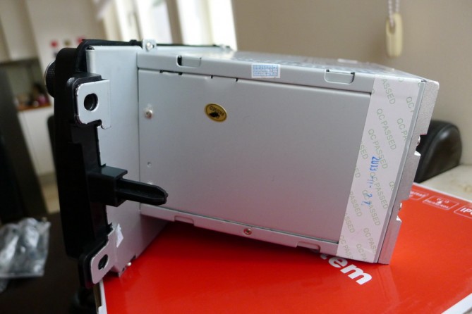

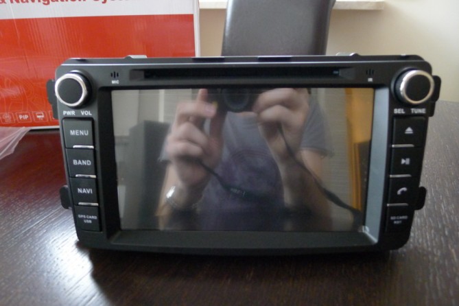

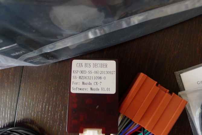

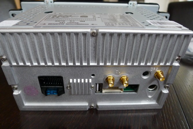

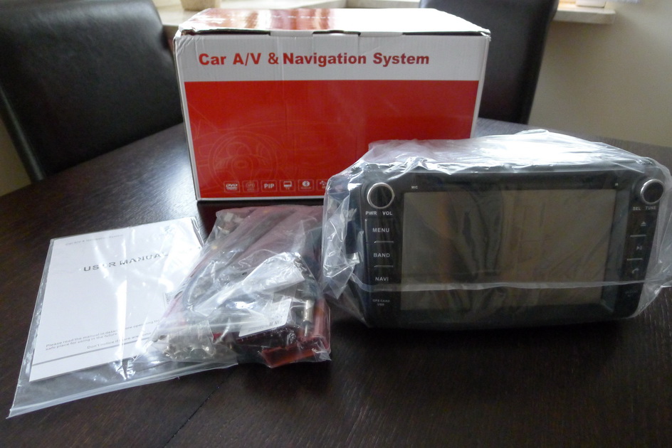

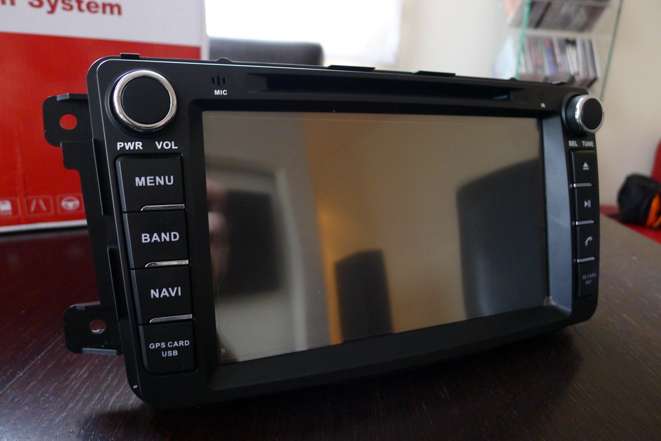

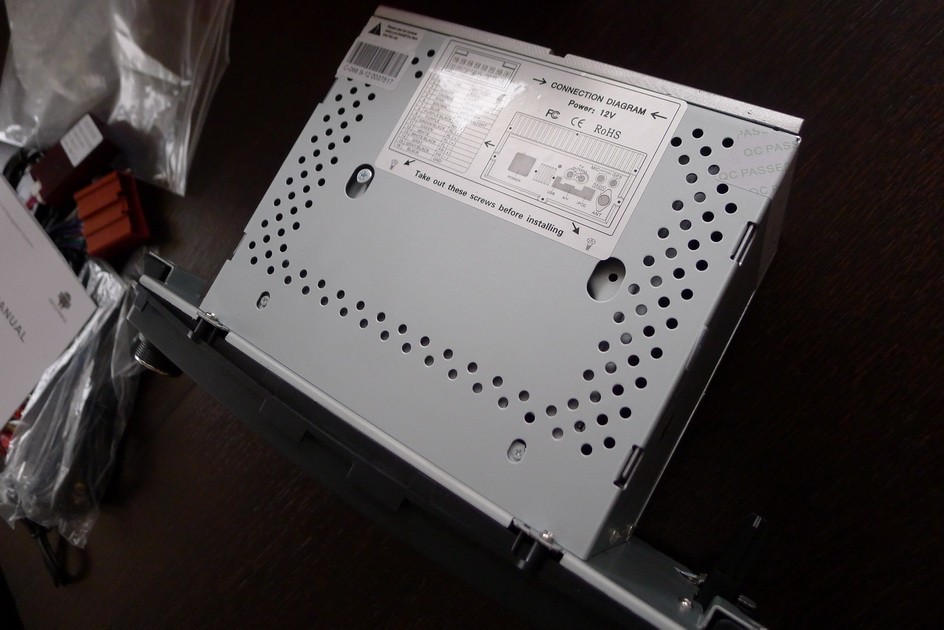

Tak jak obiecałem wklejam poniżej kilka fotek nawigacji z fazy rozpakowywania:
W temacie co działa a co nie to jestem po kolejnym dniu walki/rozpoznania
Postępów brak ale wiedzy przybywa. Jeśli chodzi o kamerę to po rozczytaniu dochodzę do wniosku że nie może ona działać bo sygnał z fabrycznej kamery jest w kostce (najmniejsza wtyczka wpinana do fabrycznego radia) którą nie ma jak podłączyć do nawigacji. Trzeba będzie trochę pokombinować tak aby bez fabrycznego radia podać napięcie 6V (sprawdzone miernikiem) do kamery i zrobić przejściówkę z kostki na chinch żeby podłączyć kamerę do chińskiej nawigacji. Coś takiego jak opisują tu:
http://www.toyotanation.com/forum/270-4 ... tereo.html
Teoretycznie powinna zadziałać.
Jeśli chodzi o sterowanie z kierownicy to sprawa wygląda trochę gorzej. Moduł can bus jako tako działa bo bose gra, wyświetlacz działa tylko nie bardzo chce działać część związana z obsługą przycisków kierownicy. Napięcia na wejściu modułu zmieniają się na odpowiednim przewodzie przy wciskaniu przycisków ale nie widać zmiany na wyjściu która podłączona jest do nawigacji.
Producent milczy a ja jako że nie wieżę za bardzo w chiński support zamówiłem w USA moduł can/sterowania z możliwością zmiany godziny, wskazań komputera i sterowaniem bose. Mam nadzieję że będzie współpracował z nawigacją.
Podłączyłem dzisiaj wyjścia i wejścia wideo, jedno i drugie działa tzn. mogę oglądać na nawigacji obraz z zewnętrznego odtwarzacza, podobnie w drugą stronę, odtwarzając dvd na nawigacji mam obraz na zagłówkach. Jutro postaram się sprawdzić jak działa gps, telefon i tv.
Kilka dni temu pojawił się na stronie producenta android w wersji 4. Wgrałem go dzisiaj i jakby działał trochę szybciej i stabilniej, na starszym zdarzały się dziwne błędy o zakończeniu procesu czy jakoś tak co nie powodowało jakiś problemów ale było denerwujące.
