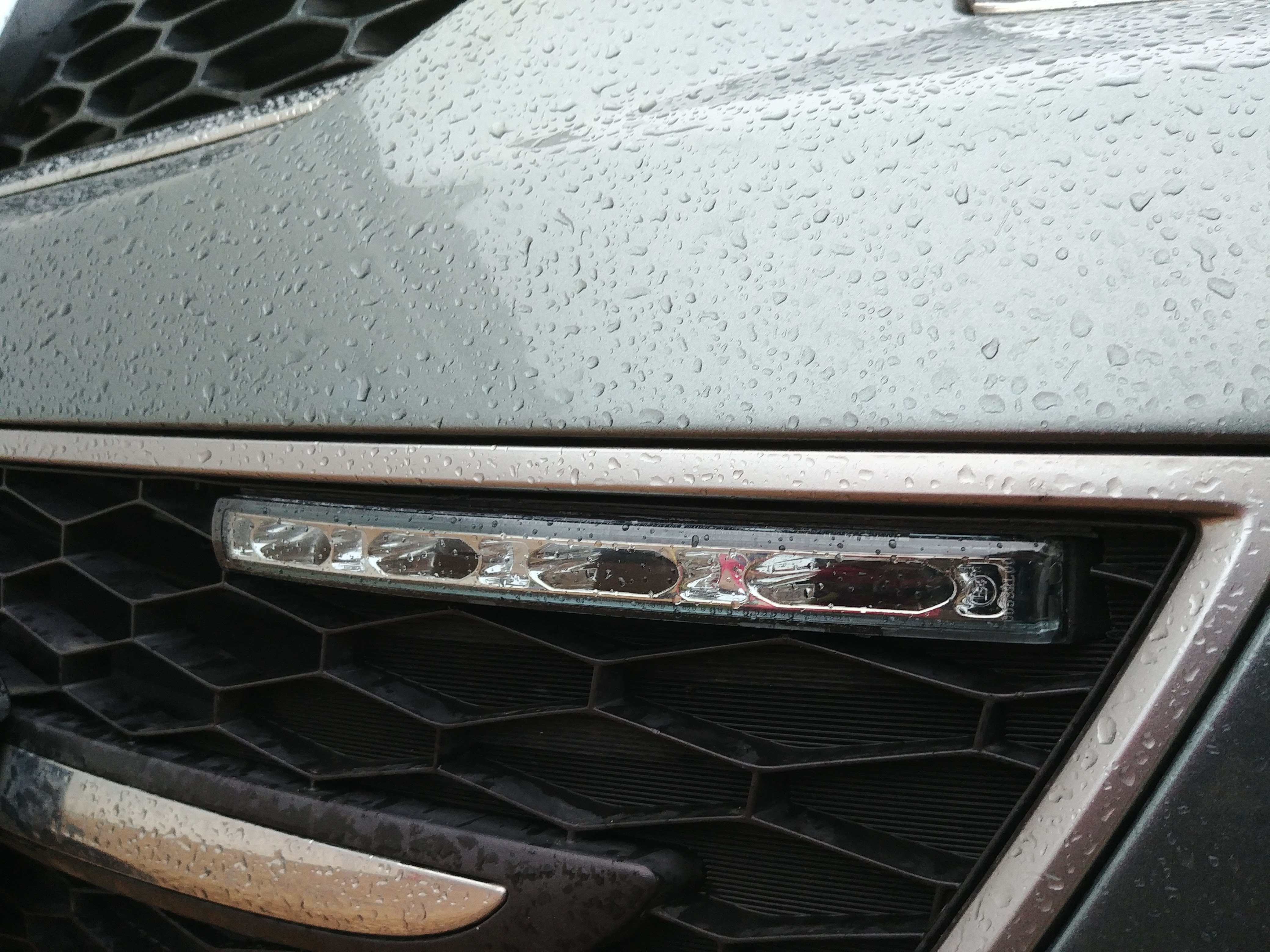

Postprzez ravhtcx9 » 25 lut 2020, 21:16
Zamontowane Drl-e.
Cały zderzak był do ściągnięcia więc parę h zeszło.
Efekt jakiego oczekiwałem. Wkomponowane i z rantem szkła w kolorze nadwozia.

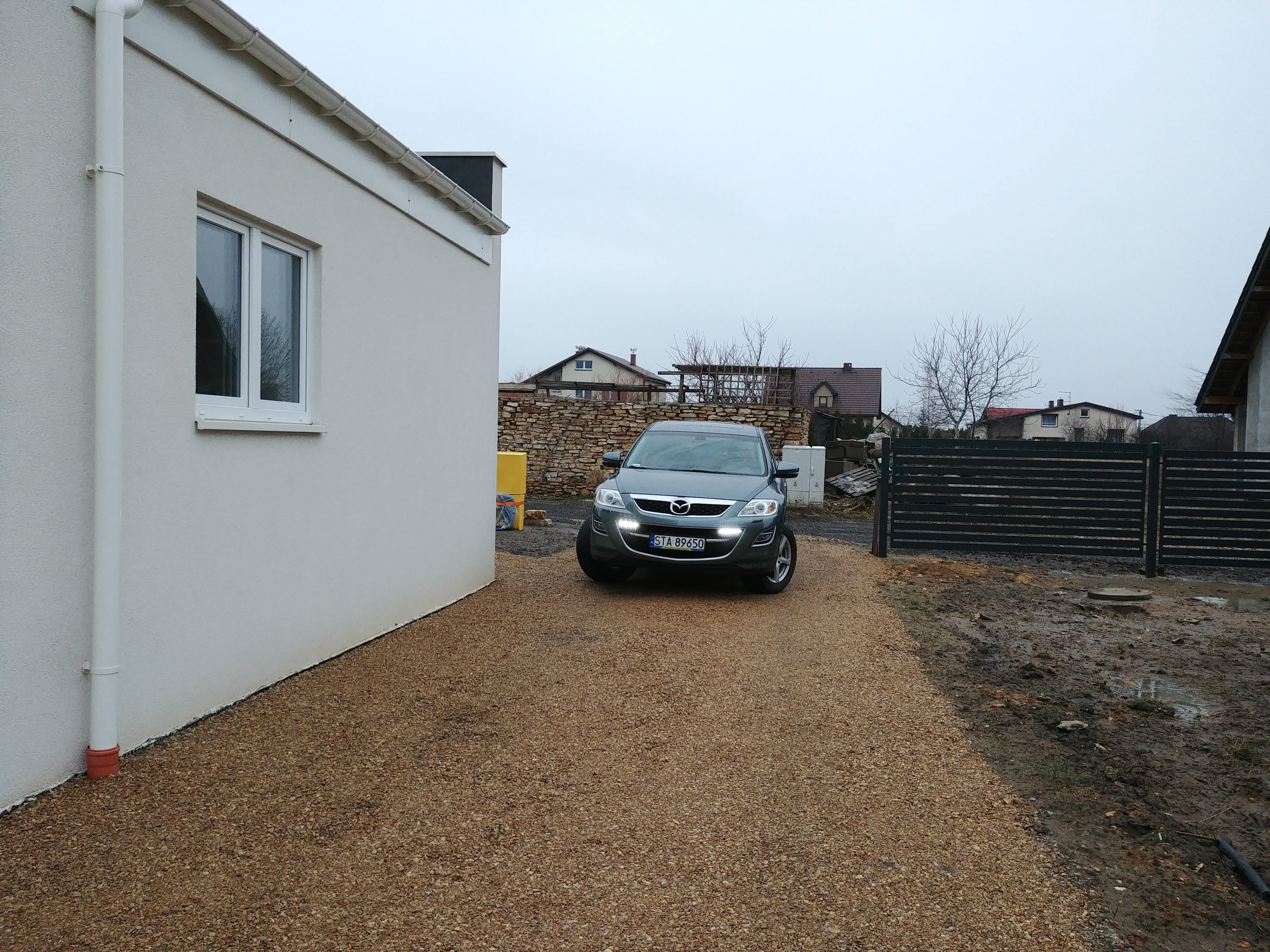

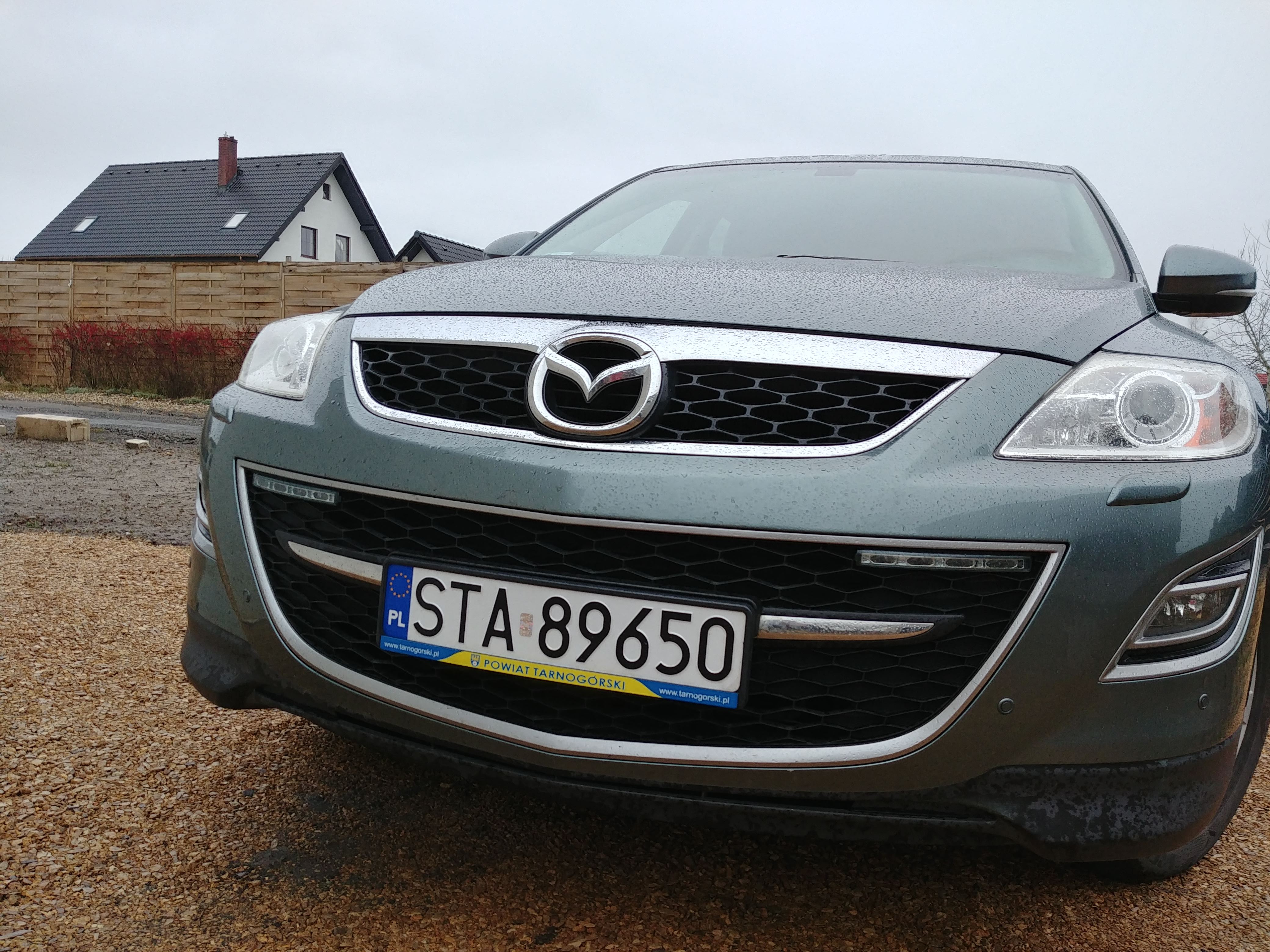

Postprzez ravhtcx9 » 15 mar 2020, 12:23
Tak to u mnie wygląda
