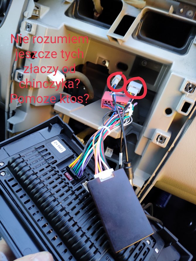

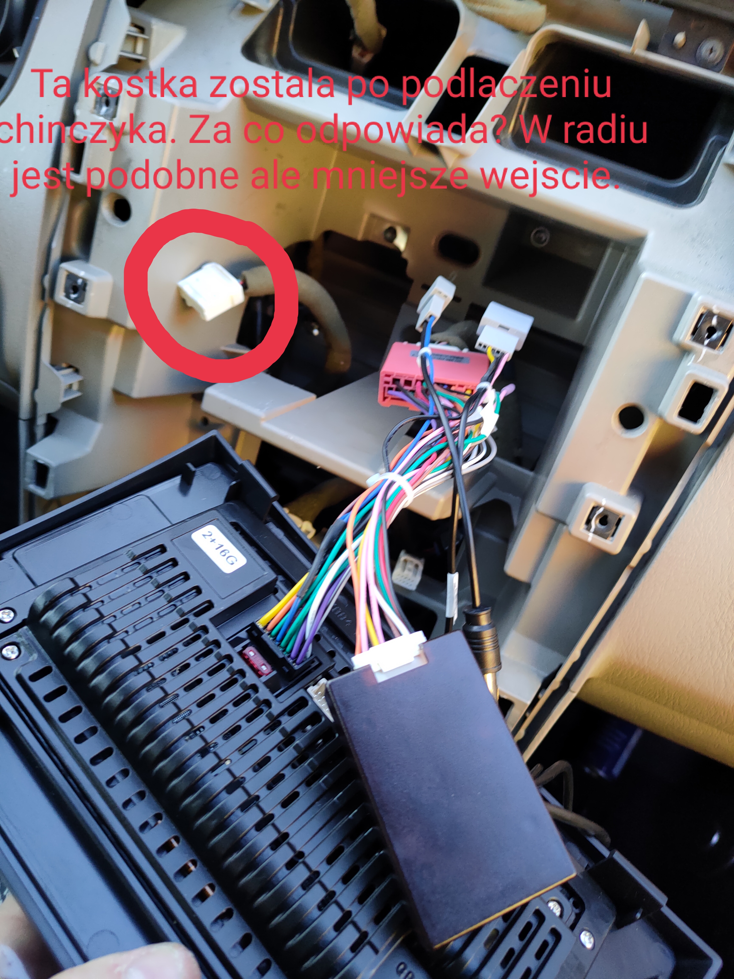

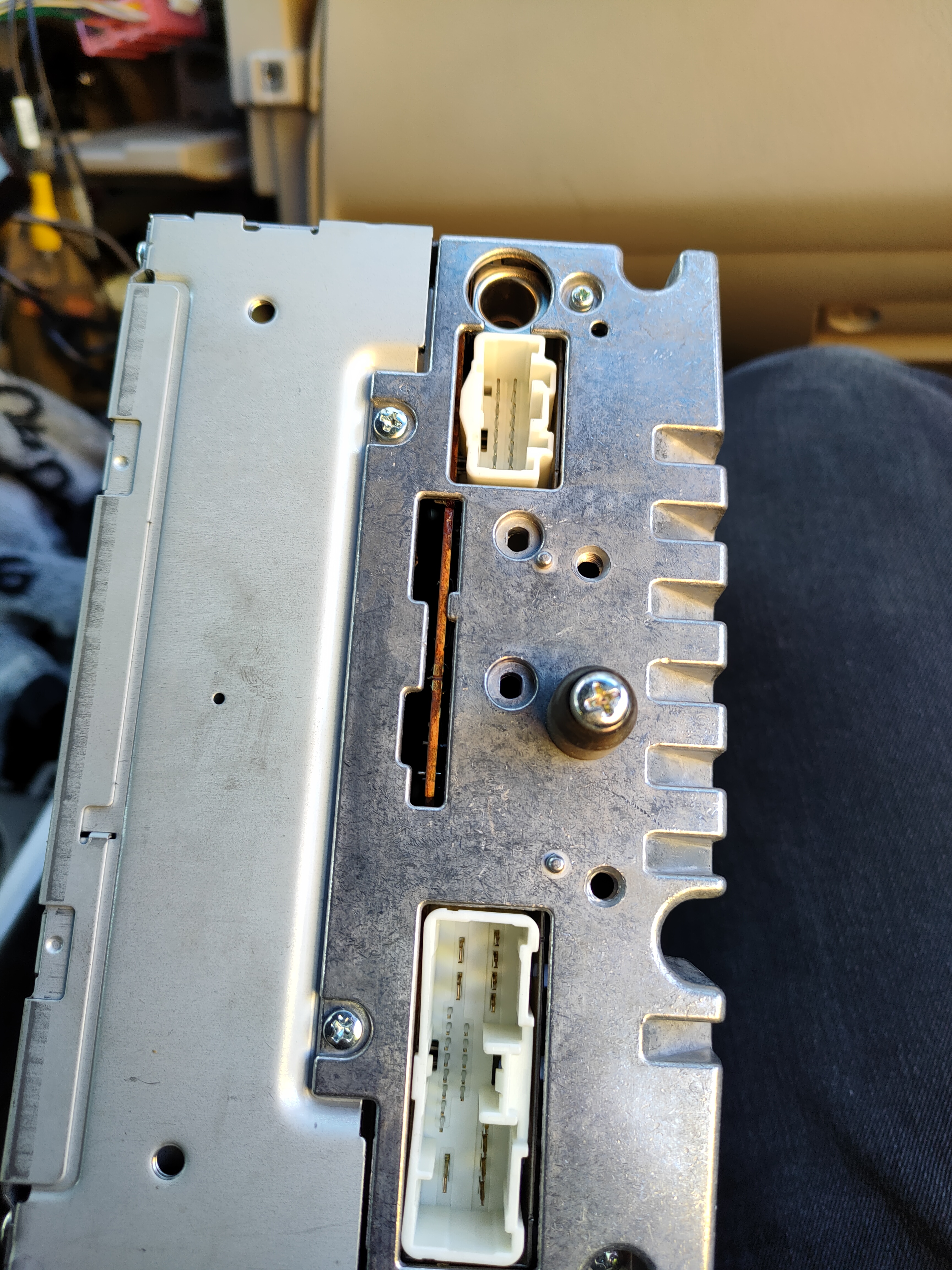

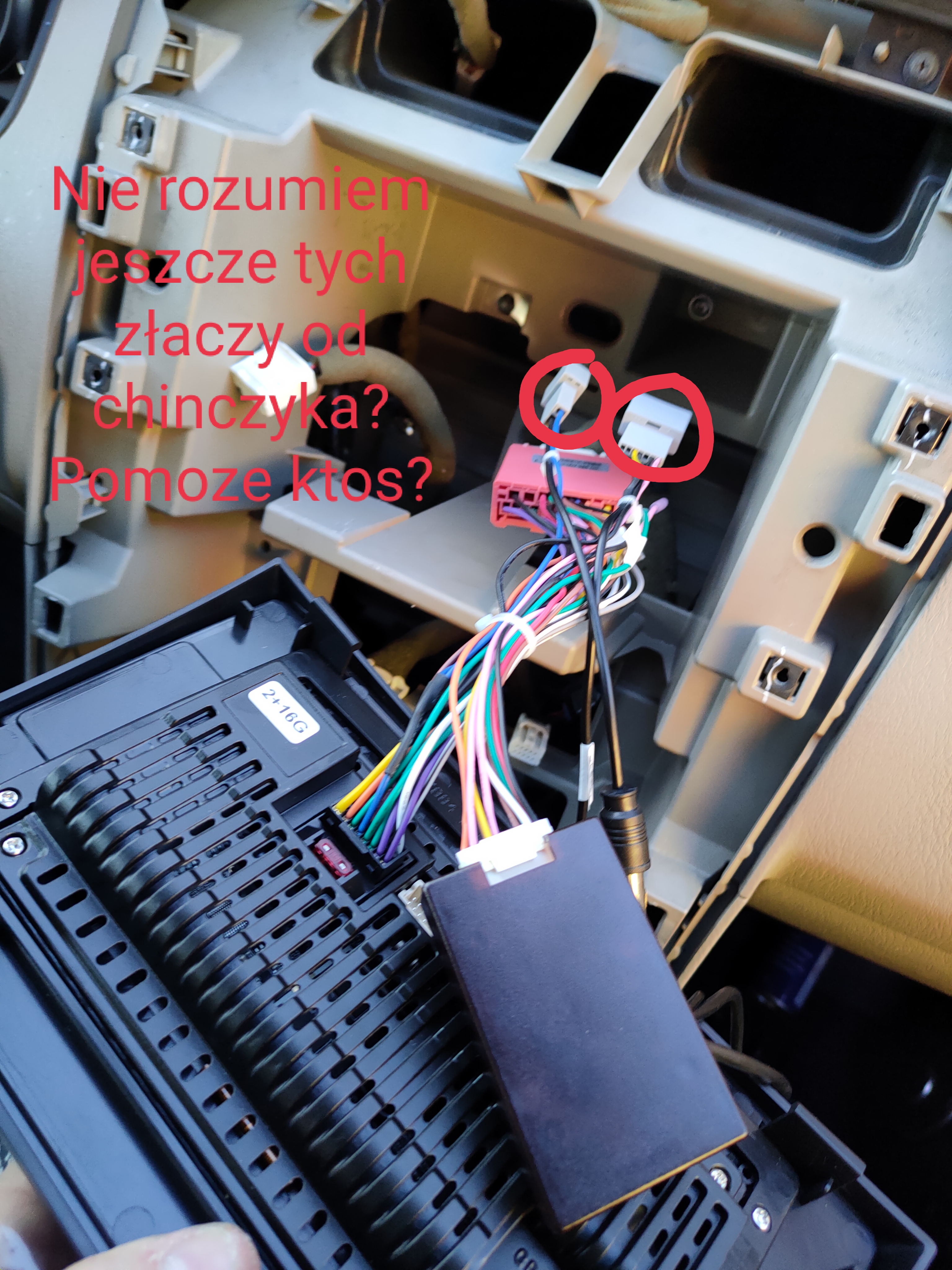

Chlopaki ma pytanie. Chodzi o radyjko z alli. Dzis zabralem sie za przekładke. Dostalem w kompleci canbus ktory jest wpiety w duza wtyczke. W moim fabrycznym radiu jest 2 wejscia. Duze zlacze mam podpiete ale zostaje jedna wtyczka z instalacji auta ktora nijak mi nie pasuje pod chinczyka. Radio odpalilo niby wszystko działa ale sterowania z kiery nie mam. Wrzucilem zdjecia. Wyjasni mi ktos obeznany w temacie? Reszta zlaczy wiadomo pasuje. Orientuje sie ktos za co odpowiada ta mniejsza kostka z instalacji statego radia?
Ktore przewody odpowiadaja za kierownice? Pomoze ktos? Dzieki
Od czego to kostki?

Postprzez majonez1970 » 3 mar 2021, 09:37
Jak wrócę do domu to obczaję jak to jest u mnie. U mnie też ta kostka po lewej jest nie wpięta.

Postprzez henex1980 » 3 mar 2021, 10:34
Dopisano 3 Mar 2021, 10:36:
Ten caly canbus inaczej nie mozna podpiac wiec raczej to nie problem w czyn innym.

Postprzez henex1980 » 18 mar 2021, 09:18
Chinczyk działa. Przy pomocy jednego kolegi z forum ktory podpowiedzial jaki kabel odpowiada za sterowanie z kierownicy radio dziala w 100%. Sprzedawca z alliexpres rowniez pmaga w razie potrzeby. Za radio 2Gb/16Gb wyszło mnie 570zl. Bez vat itp kosztow. Nawigacja działa bez zarzutow nawet w takimi parametrami.

Postprzez TomekCx9 » 29 mar 2021, 06:28
Mam taki sam problem z podłączeniem jak na foto.Ktos ogarnia jak to podłączyć zeby działało sterowanie z kierownicy? Ta wolna kostka to chyba AUX.
