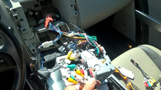

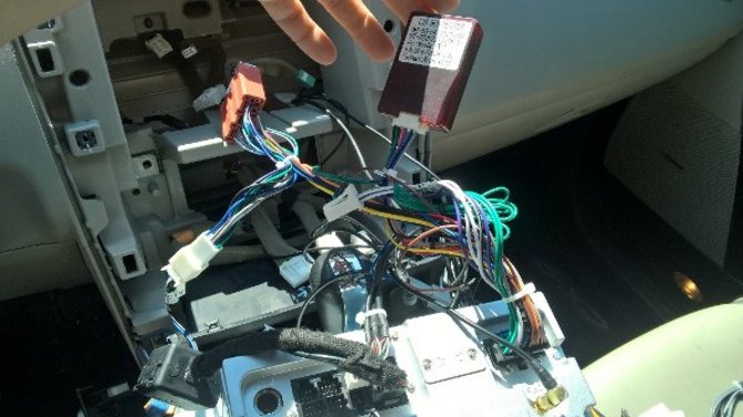

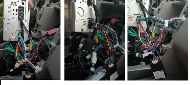

Ja zmieniłem na chińczyka, kamera oryginalna działa trochę trzeba przerobić , bose działa w 40% trzeba trochę pokombinować aby wyciągnąć 100% tzn. przy pierwszym podłączeniu z canbusem działają wszystkie głośniki na przednim ustawieniu. ale generalnie gra.

W mojej miałem fabtyczną z małym ekranem bez gos rok 2010. Trzy dni temu wrzuciłem chińczyka i wszystko działa. Jedyne tylko z tym podziałem głośności przód tył nie działa. Ale tym zajmę sie później bo nie mogę ogarnąć fabrycznej kamerki cofania. Przemaglowalem fora wszystkie możliwe i schematy na googlu, poległem. Może ktoś z forumowiczów zna magika z dolnośląskiego który zajmuje sie takimi tematami?

Z tym balansem na tylne głośniki mam identcznie jak u ciebie. Po przesunięciu na tył wogóle nie słychać nic. Dostałem też wtyczkę. osobną z chinczami i zastanawiam się czy aby z nich nie podłączyć systemu bose i odpiąć od can busa. Teraz wzmaczniacz odpala dopiero jak przekręcę klucz w pozycje II, wracam na I pozycje i gra dalej. Dźwięk faktycznie nie dorównuje temu na oryginalnym radiu. Jak jest cicho to za dużo basów, jak głośno to bas znika. Ktoś wcześniej pisał ze zrobił na chincze i jest gitarra. Ale to później bo teraz gryzę temat oryginalnej kamery. Czy radio Chińczyk potrzebuje dodatkowego sygnału że jest wbity wsteczny? Nawet podłączyłem przenośny odtwarzacz multimediów i na wejściu av in widzi sygnał ale na cam in żadnej reakcji. A i jeszcze sterowanie zegarkiem i komputerem pokładowym. Z poziomu radia nic nie reaguje. Może to te kabelki key 1 i key 2 trzeba gdzieś wpiąć? Ale gdzie? Ktoś to ugryzł?

Odnośnie nagłośnienia bose to spróbuj jeszcze w ustawieniach FACTORY SETTING w ustawieniach radia. Tam będziesz miał wybór canbusa. Ja u siebie mam na 09 mazda&opel simple. Dodatkowo możesz wtedy ustawić amplituner on, od, auto detect i kilka innych rzeczy niedostępnych z podstawowego manu radia. Kod do ustawień w moim przypadku to 126. Ale balans i tak nie działa. Przesuwam na tył i cisza. Daj znać czy coś ruszyło.
