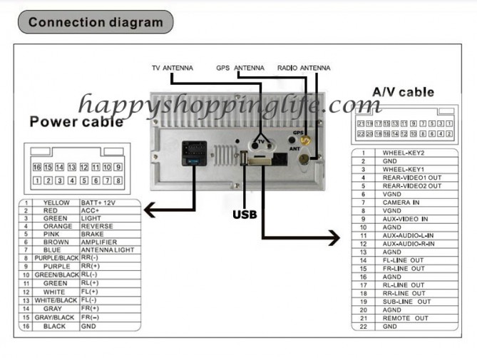

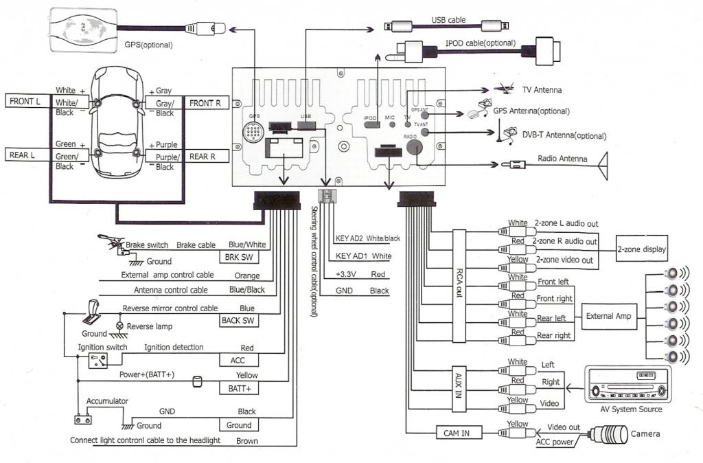

Gdybyś był tak uprzejmy i wystawił na forum schemat podłączenia naszego radia DVD do wzmaka to byłbym bardzo happy, bo niestety tego mi akurat brakuje :–)
Jeśli chodzi o taki schemat jak w załączniku, to go mam, zerknij please czy masz taki sam.
Wpinałem się następująco:
Wzmaka wpiąłem w A/V cable w pin-y 14 i 15 – FL i FR LINE OUT-y.
Kabelk od sterowania wzmakiem biały wpiąłem w power cable nr 6 – BROWN.
Przykładowy głośnik z systemu BOSE wpiąłem już do wzmaka, próbowałem wpinać w kilka wyjść FL, czy RR i nic, tylko słyszałem podczas podłączania szelest w głośniku, oczywiście w tym czasie kiedy się wpinałem, muzyczka sobie grała w zwykłych głośnikach.
Naturalnie wzmaka wpiąłem: czerwony gruby kabelek + do akumulatora, poprzez 25A bezpiecznik.
Masę (kabelek czarny) do masy :–)
Zastanawiam się, czy nie trzeba jeszcze czegoś przestawić w samym radiu DVD w ustawieniach fabrycznych, aby zaczęło współpracować ze wzmakiem ...
Jeszcze coś takiego znalazłem, ale za mało szczegółów, i tak nie wiadomo jak podłączyć wzmaka ;–(

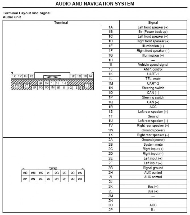

Postprzez daronnn » 20 cze 2014, 12:57
Tutaj wrzuciłem schemat podłączeń z instrukcji serwisowej:
http://bdt.eu/navi/wiring.pdf
wiring.pdf
(1.65 MiB) Pobrane 127 razy
na stronie 98 masz rozpiskę jak wzmacniacz podłączony jest do instalacji samochodu.
Z tego co się orientuję to musisz podłączyć też wzmacniacz do instalacji samochodu kabelkami oznaczonymi "computer data lines system". Samo zasilanie do bose nie wystarczy, poprzez magistralę can musi on dostać sygnał do włączenia. Oczywiście musisz mieć też z radiem can bus adapter (to małe pudełko na kabelkach) żeby taki sygnał wysłało.

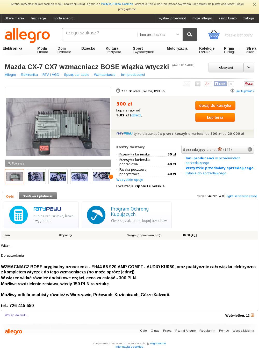

Dzięki Daronnn za schematy, mam wszystkie, w sumie mam cały Service Manual do CX-9.
Niestety okazuje się, że kupiłem wzmacniacz do CX-7, a tam okablowanie różni się nieznacznie od tego z CX-9.
Nic to, walczę dalej, ale chyba jednak za dużo zmian trzeba dokonać w okablowaniu aby uruchomić BOSE w CX-9 bez BOSE, za dużo roboty. Chyba sobie tylko wymienię głośniki z przodu na JBL-e i styknie.

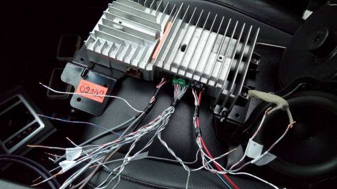

Poszukam schematu do moje CAN adapterka, i metodą organoleptyczną spróbuję jeszcze podłączyć wszystko do kupy.

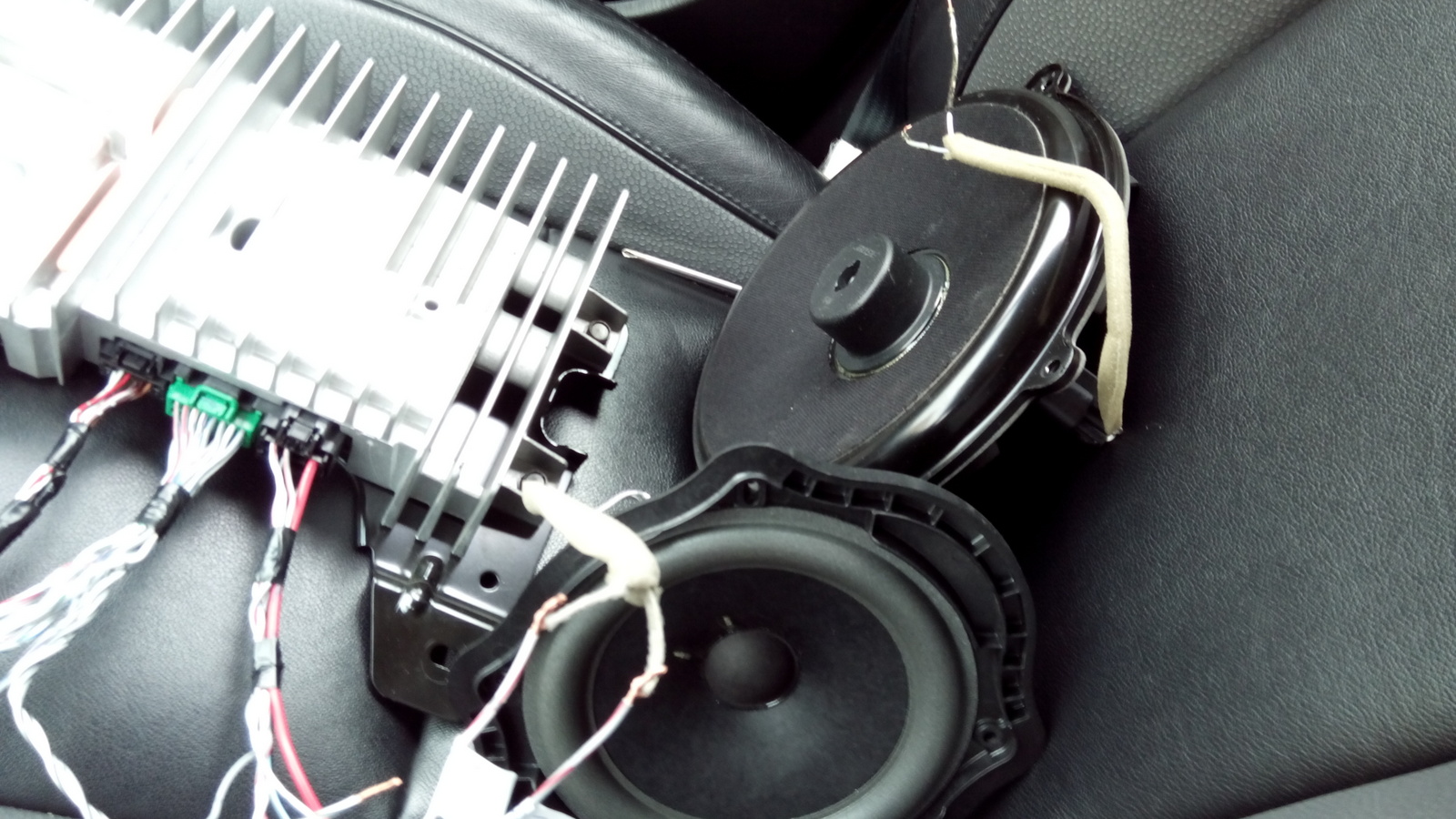

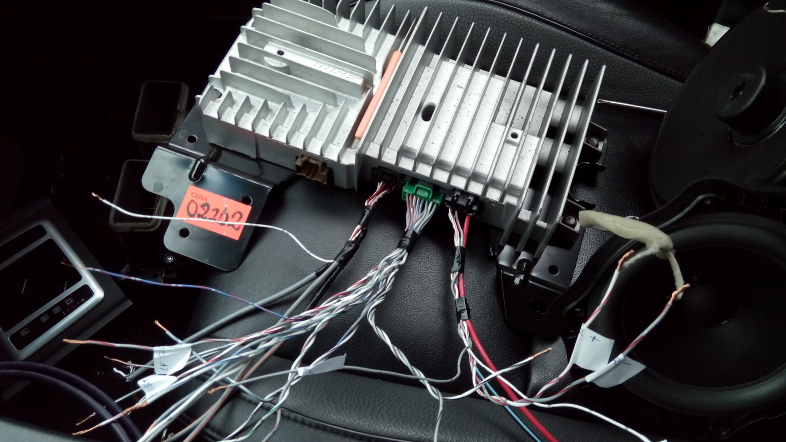

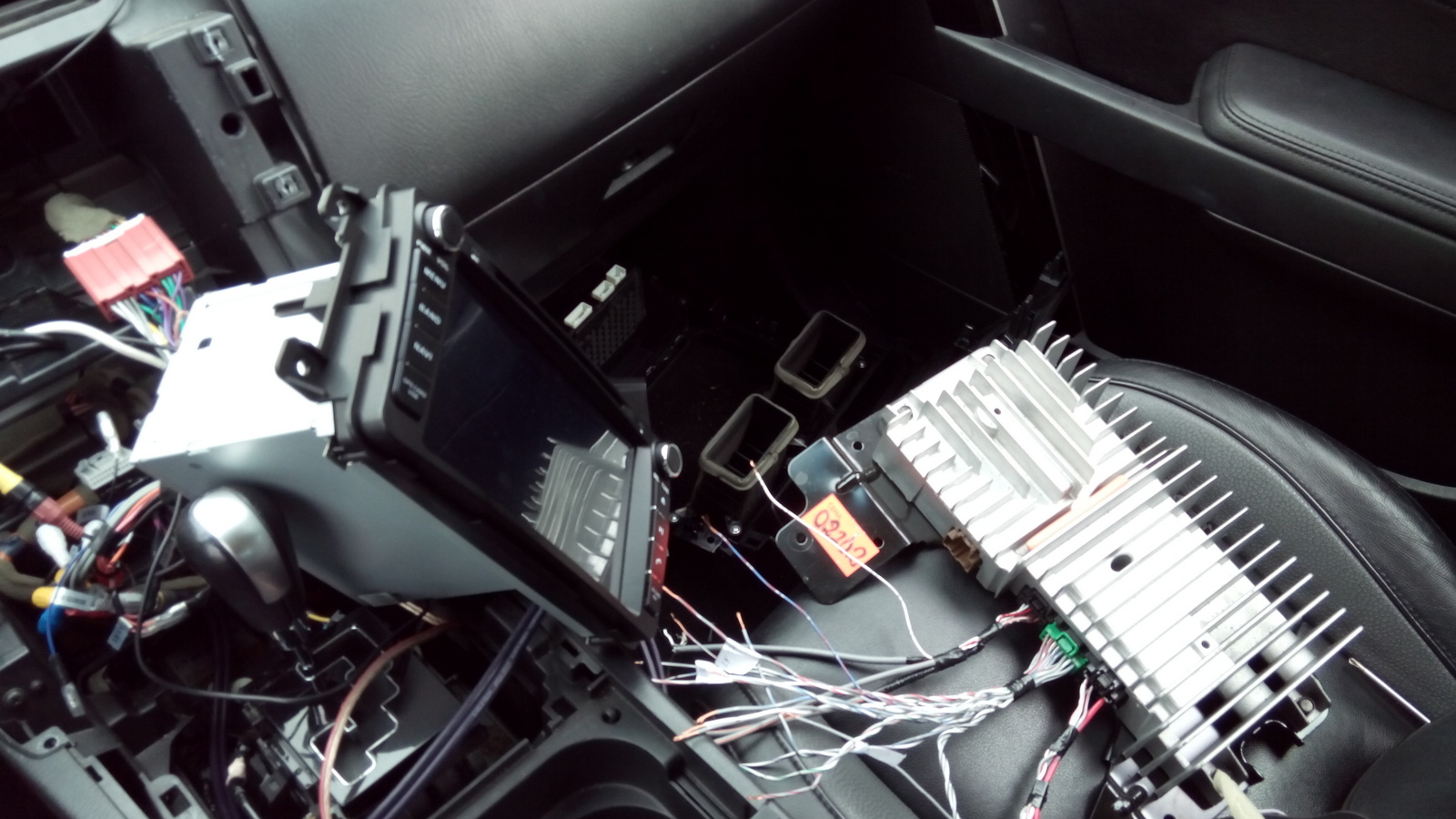

Okazuje się, że wzmacniacz kupiłem z CX-7 na alledrogo a tam są całkiem inne wyprowadzenia ;–( inne kolory / oznaczenia i się okazuje, że w CX-7 nie ma subwoofera ...
Nierówna walka z podłączenia wzmaka na fotkach.

Spokojnie, na razie jestem na etapie sprzedaży wzmaka do CX-7 oraz całej wiązki kabli również do niej, bo mi to jest do niczego nie potrzebne :–)
http://allegro.pl/mazda-cx-7-cx7-wzmacn ... 15400.html

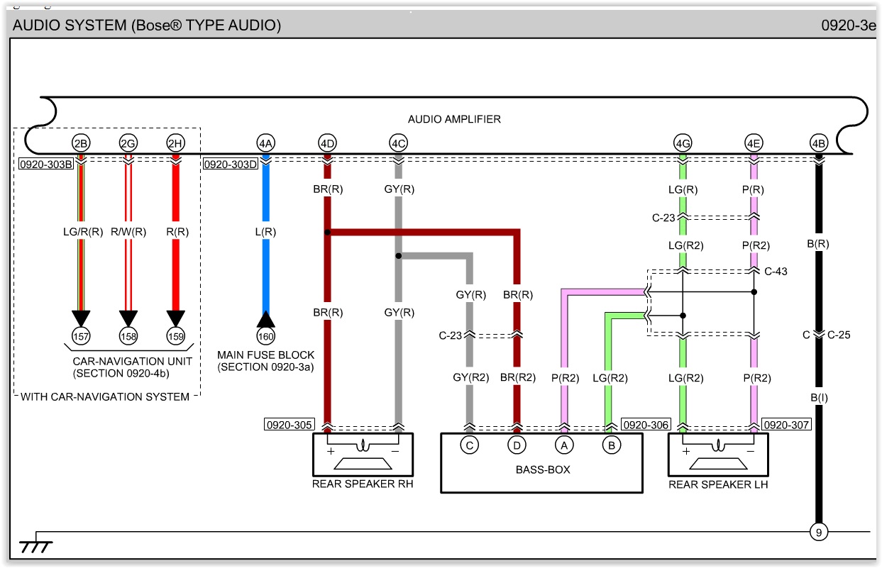

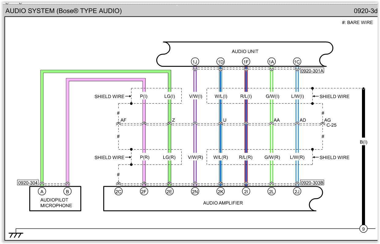

daronnn napisał(a):Tutaj wrzuciłem schemat podłączeń z instrukcji serwisowej:
Załącznik wiring.pdf nie jest już dostępny
Siema Daronnn !
Qrde co robię nie tak ??? Wszystko podłączam tak jak na schematach ... mam obcykane wszystkie kabelki, które wychodzą z radia i które wchodzą do wzmaka ... podłączam i cisza. Nie Włącza się wzmacniacz, cisza, tylko gra muzyka z głośników z normalnej instalacji.
Wpinam się w MS_CAN_H i MS_CAN_L, podłączam wszystko tak jak na schemacie, a wzmak nie chce grać ... macie jakiś pomysł ? Oczywiście używam CAN BUS adaptera tego standardowego, który dostałem razem z radiem (ten z napisem Mazda CX-7), ale ten chyba działał z BOSE ?
Coś mi się zdaję, że problem tkwi właśnie w tym CAN BUS adapterze, mój po prostu nie jest przystosowany do obsługi systemu BOSE ! :–)
Jaką wersję adaptera macie ? Ja mam tę, gdzie na naklejce jest napisane Mazda CX-7 ... dziwne, ale może chodzi o wersje adaptera ?
Dobra znalazłem wreszcie adapter do Mazda CX-9 z BOSE i to jest to czego mi potrzeba ! :–):
http://www.incaraudio.pl/pl/interfejs-m ... z0102.html
W załącznikach schematy wg których robiłem, wszystko wyjaśnione jak na patelni ...
